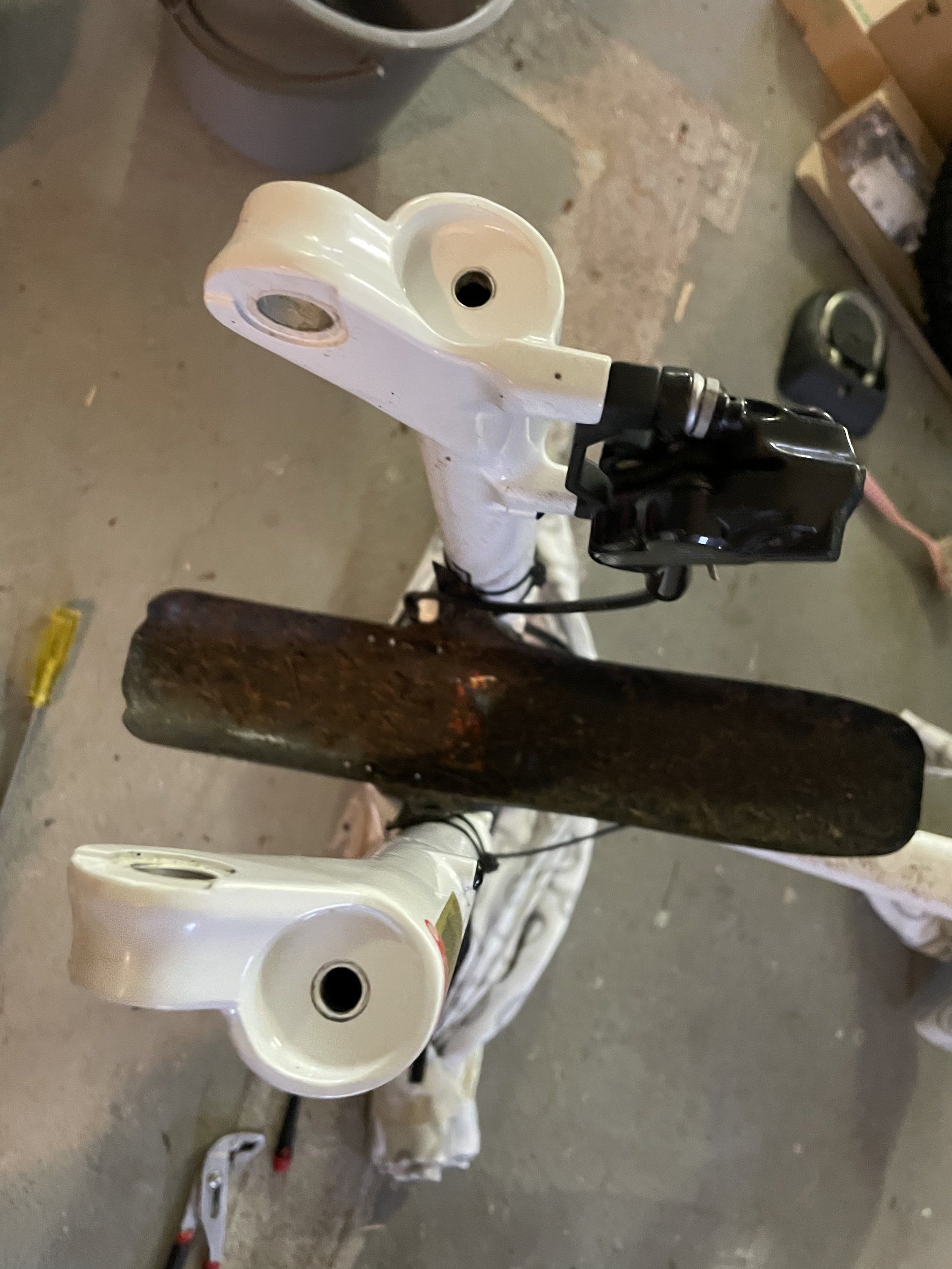

Trodde styrstammen glappade också, men visar sig vara dämpargaffeln (innerbenet rör sig lite). Vad jag förstår normalt på ”billiga” dämpare.
Ni som bytt, vilken gaffel i midrange kan rekommenderas? Tycker suntouren är bra, men kanske lite åt det stela hållet.
Vanligt på billigare gafflar ja, hade likadant på en Bomber Z2. Det är ofta bussningarna som glappar vilket verkar vara helt normalt som du skriver enligt internet.

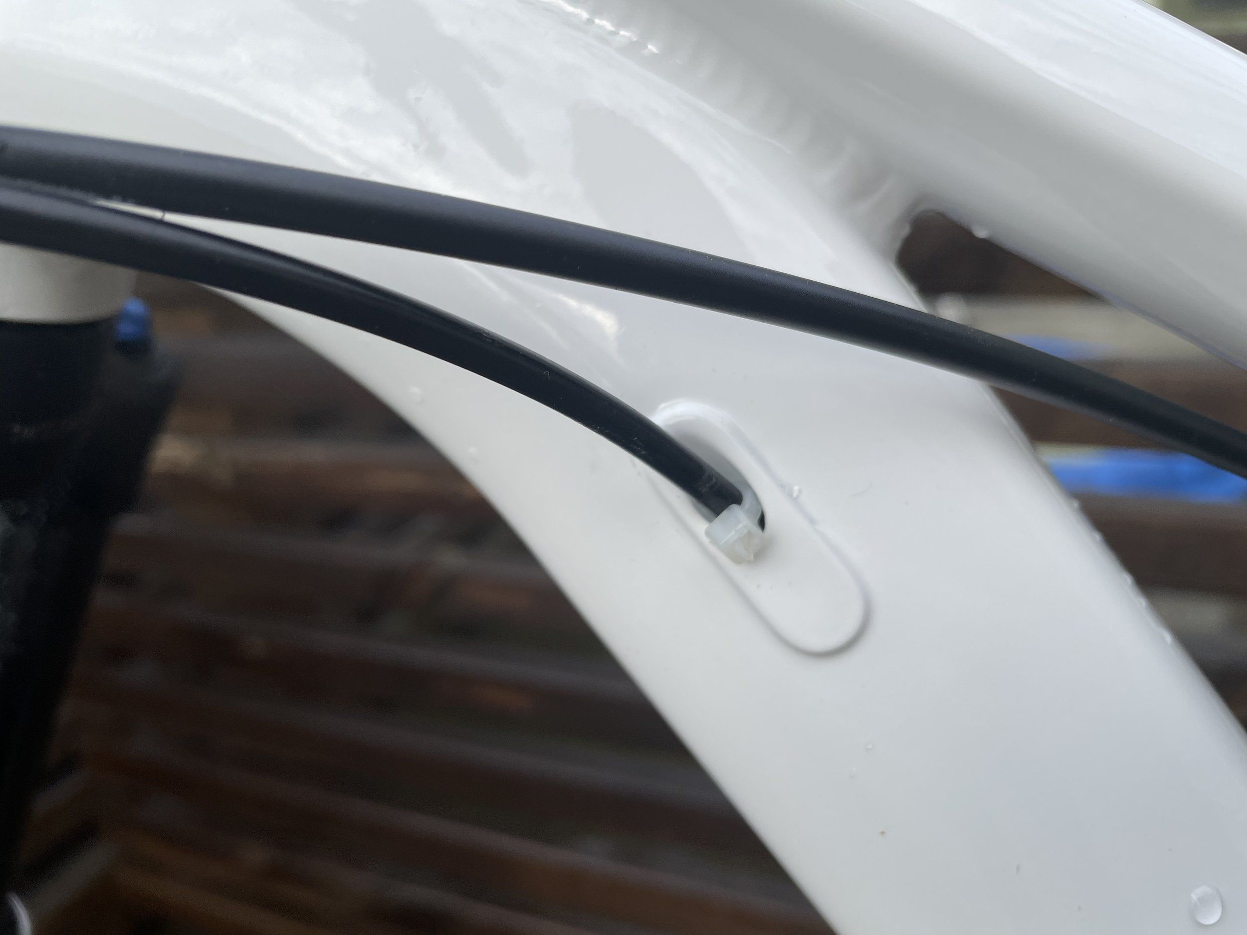

En lösning på irriterande ljud från vajrarna.
Otroligt ful och tråkig lösning men den funkar ju ?‍♂️

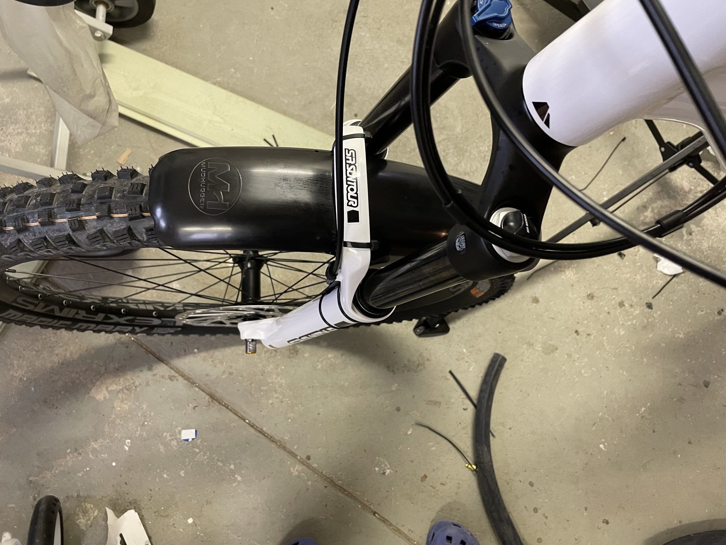

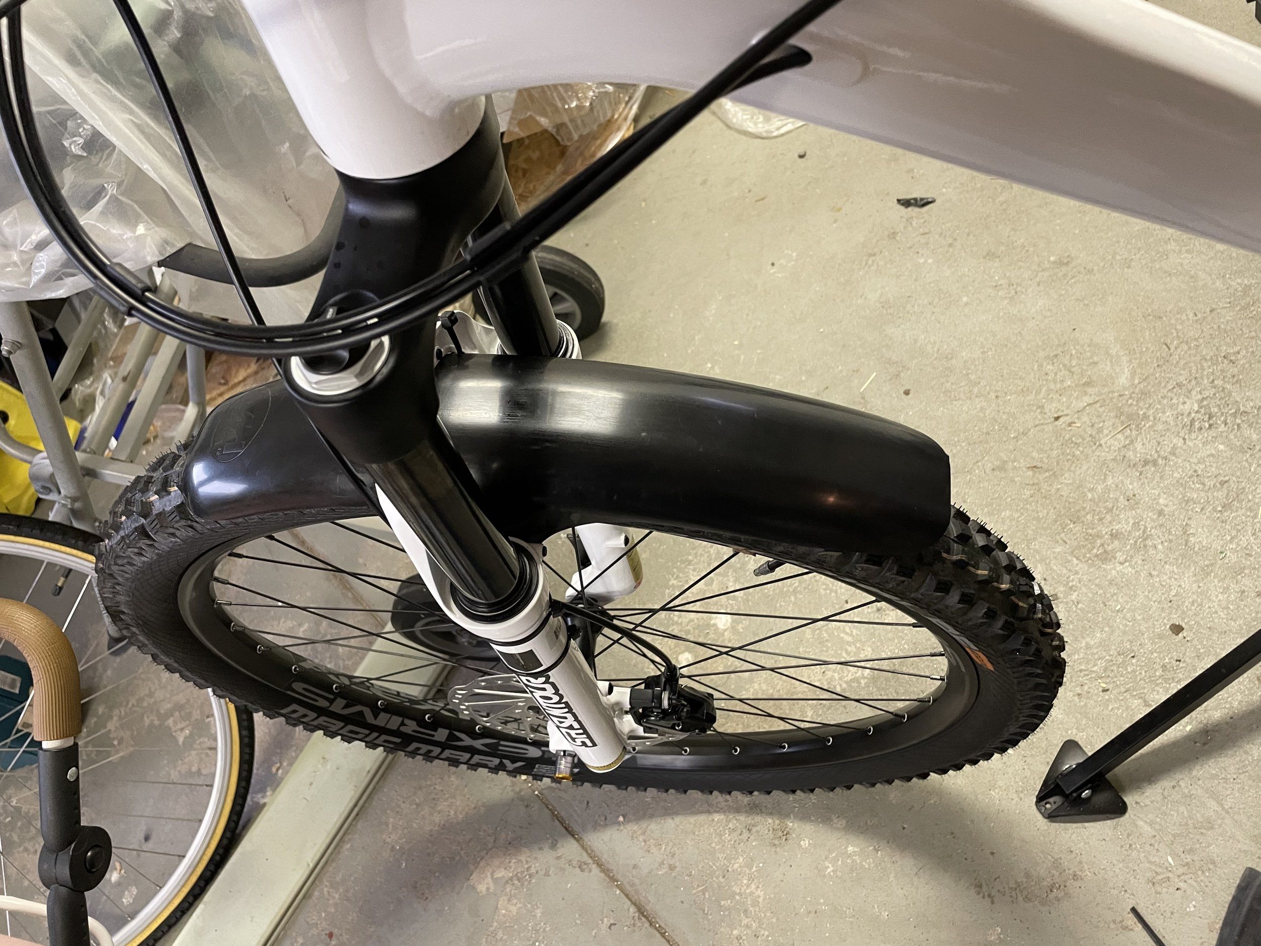

Vad jag förstod är evo anpassad för Fox 36.
Läste nu att mudhugger large (bak) är anpassade för 29” FS. De rekommenderar medium till 29” HT (konventionell HT antar jag). Blir large för lång för Stoic?
Jag skaffade en large, inte monterat den än men den ser onödigt stor ut. Jag kapar nog min så den passar bättre. Det finns markeringar som ser ut att vara tänka tör det.

Skräll, det är inte vajerhöljen som slår i hojjen utan det knakar,knäpper och har sig någon annanstans.
Får börja med att smörja upp headset innan jag ger mig på vevpartiet.
Kul.

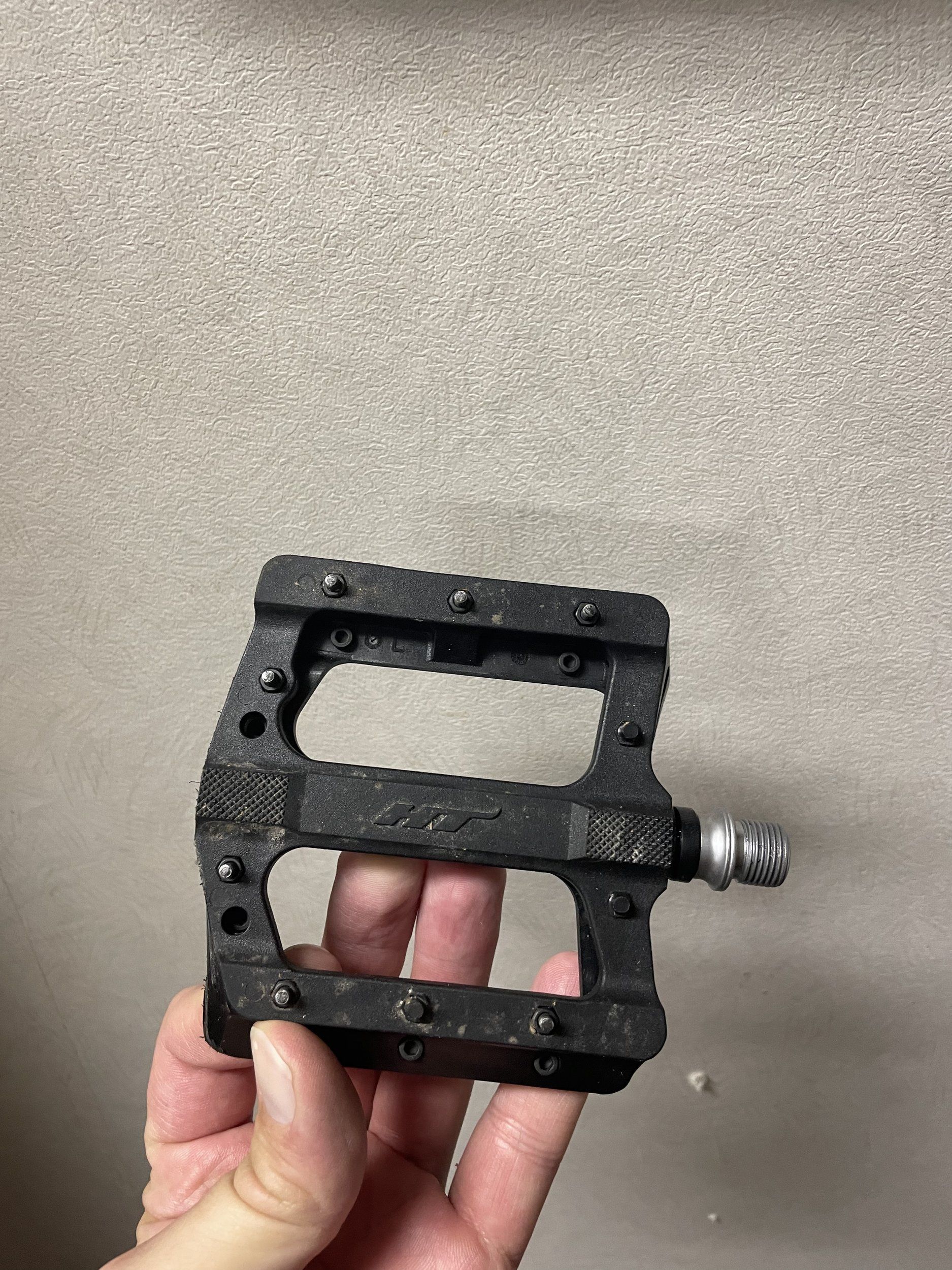

Sådär, då har man smörjt headset, trampor, hjulaxlar, vevparti, sadel och dropper.
Fortfarande knak.
Tills jag hittade knaket i denna lilla jävel.
Vänster trampa, lagret längst ut knäpper när man roterar trampan med handen.

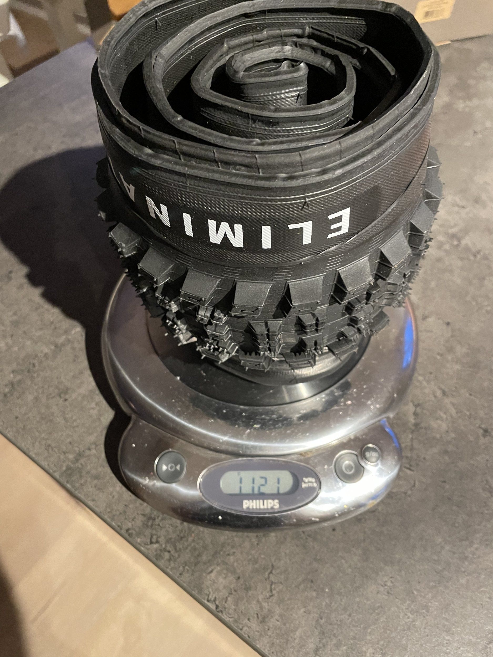

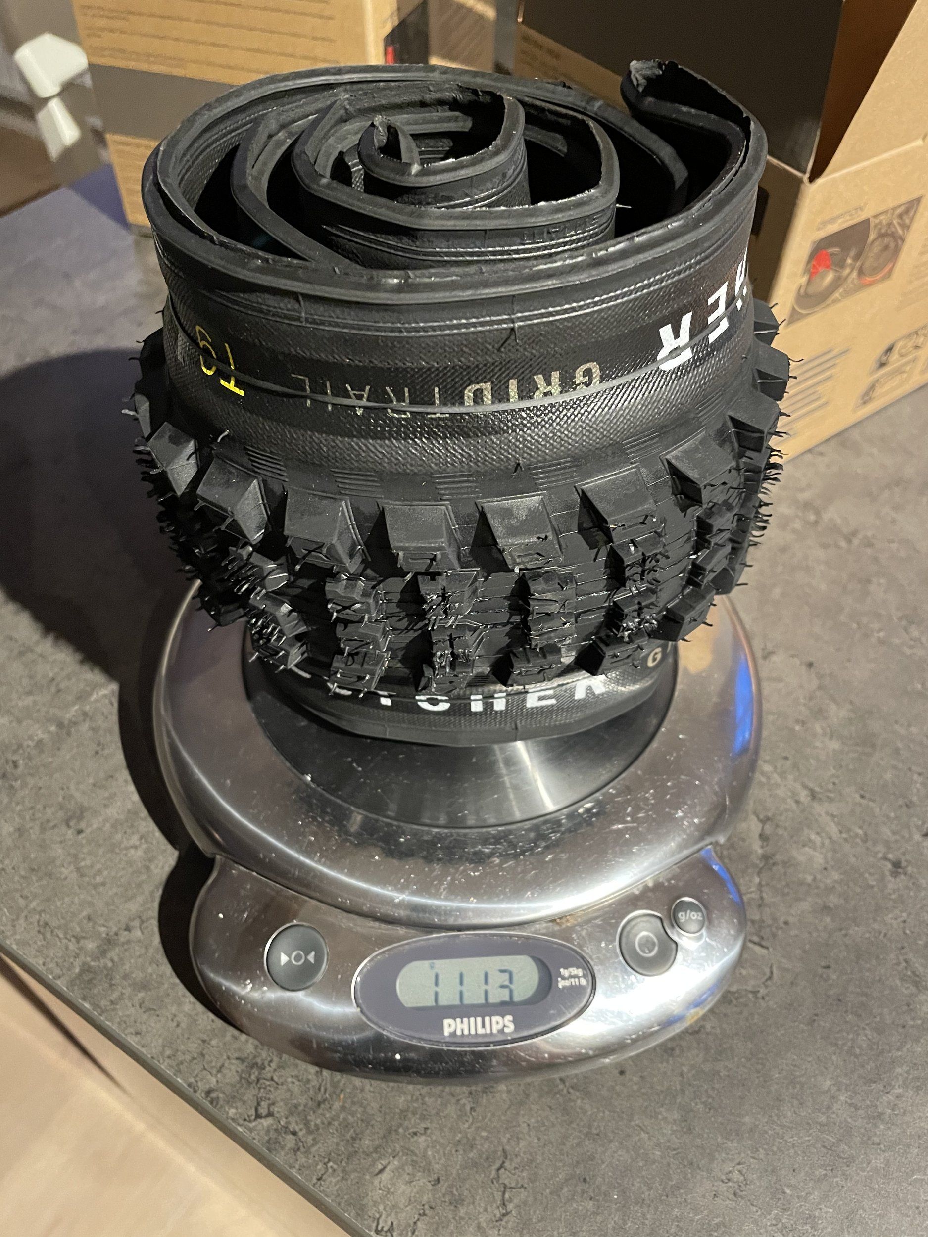

Blir inte riktigt klok Hasse Dampf bak, nya däck på ingång.
Är det någon som vill köpa på sig en uppsättning MM/HD är det bara tjoa.
