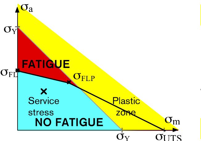

HåkanC sa:
Sixten Fors sa:
Materialet sträcks, utmattas, riskerar att brista.
Utmattas pga av en(1) enda överbelastning!
Verkligen?
/Håkan
Precis vad jag tänkte. Se bifogat Haigh-diagram. För 1 överbelastning så följs X-axeln och man hamnar i ”plastic zone”. Zonen för ”fatigue” kräver att man har en spänningsamplitud. X-axeln är mittspänning och Y-axeln är spänningsamplitud.
