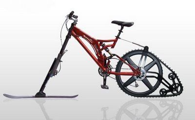

Skogling sa:
Jag kommer sluta med hjul på mina cyklar. Det blir så svårt annars.
Du får lägga band på dej...eller på cykeln.
