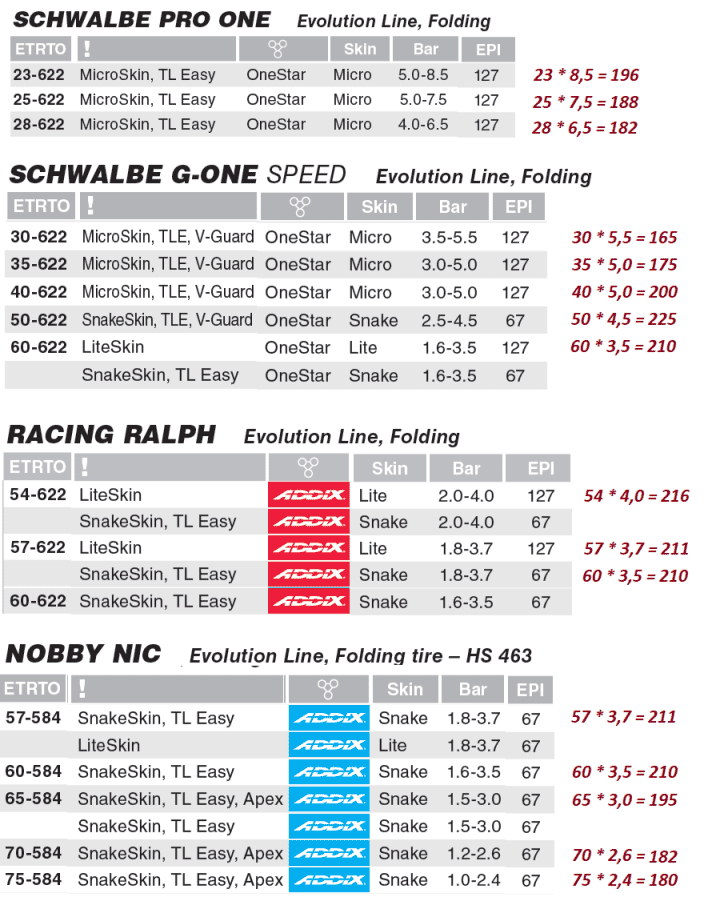

Sixten, den här storheten mm*bar vad är det för storhet (seriös fråga alltså)? Du benämner den utan enhet, nästan som en konstant, men den har ju enheten N/m om man härleder SI-enheter från mm*bar.
Det är inte viktigt. Det viktiga (intressanta, relevanta) är hur tryck och bredd förhåller sig till varandra, och påverkar cylinderspänningen (som vi vill hålla konstant) i däckssidan, vars väggtjocklek är konstant (TPI, antal lager) oavsett om det är ett racer- eller mtb-däck. Enligt formel nedan:
Det är inte så noga. Det viktiga är hur tryck och bredd förhåller sig till varandra, och påverkar cylinderspänningen (som vi vill hålla konstant) i däckssidan, vars väggtjocklek är konstant (TPI, antal lager) oavsett om det är ett racer- eller mtb-däck. Enligt formel nedan:
Det var inte svar på frågan iofs. Om storheten har någon betydelse mer än att slumpen och att den oftast är samma inom rekommenderade däckstryck på given däcksbredd så är det ju faktiskt en kraft som verkar på någon sträcka givet enheten, N/m.
Det är den jag var intresserad av.

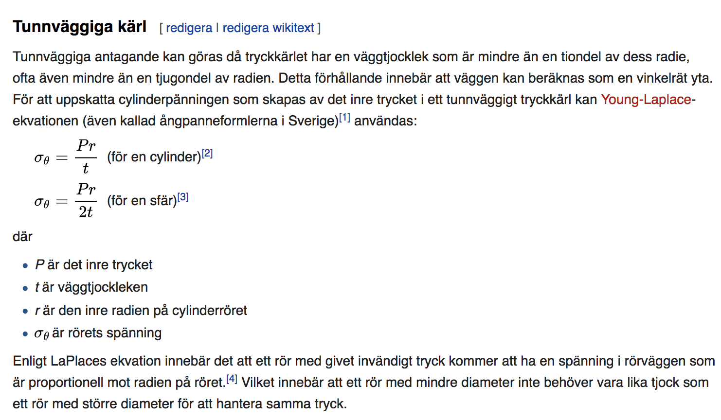

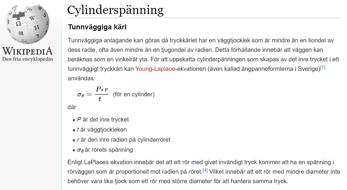

Att det är viktigt för hur mycket eller lite man bör pumpa ett däck hur tryck och däcksbredd förhåller sig till varandra är inget jag sagt emot.
Men isf är det ju bara viktigt att vara läskunnig och läsa vad det står på däckssidan.
Jag var intresserad av fysiken bakom formeln. Hur kraften verkar på däcket.
Men du verkar bara gjort ett antagande (iofs inte nödvändigtvis fel) att alla däck har samma tjocklek och räknat med diametern istf radien.
Men det hade ju varit mycket lättare att förstå vad du menade om du faktiskt skrivit den fullständiga formeln och sagt att det var just cylinderspänning och att enheten är N/m^2.

Jag använder ingångsvärden som en svensk cyklist har koll på, det råkar vara tryck i bar och däckbredd i mm. Mer indata behövs inte. Svaret blir det det blir, runt 200. Enhet ointressant, annars blir det för krångligt för 99 av 100.
Alla däck har inte exakt samma konstruktion, vilket både du och jag är fullt medvetna om. Men de däck som har liknande konstruktion (t.ex. findäck som är lätta och följsamma) har alla runt 0,5 mm tjocka väggar, lika många TPI/EPI och antal lager. Oavsett 25 eller 75 mm däck. För att de är konstruerade att användas med samma last, en cyklist. Alltså, kraften i däckssidan är konstant, tjockleken är konstant, och tryck * bredd är konstant. Vid max tillåtet tryck.
