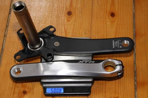

Shimano XTR 970 som fanns ett par år togs bort och man gick till baka till den enklare modellen som kräver en insexnyckel.
Detta skall jag skaffa när jag blir rik, XTR 980:
Min N/W 36-klinga från RaceFace väger 50 gram.
http://www.chainreactioncycles.com/se/en/race-face-narrow-wide-single-chainring/rp-prod109723
T.o.m. nya 9000 har samma geniala konstruktion. I mina ögon helt överlägset.

Nä, det vara bara ett förslag på något som är enkelt som IKEA. Snyggt som en Ferrari och lätt som en plätt. :)
