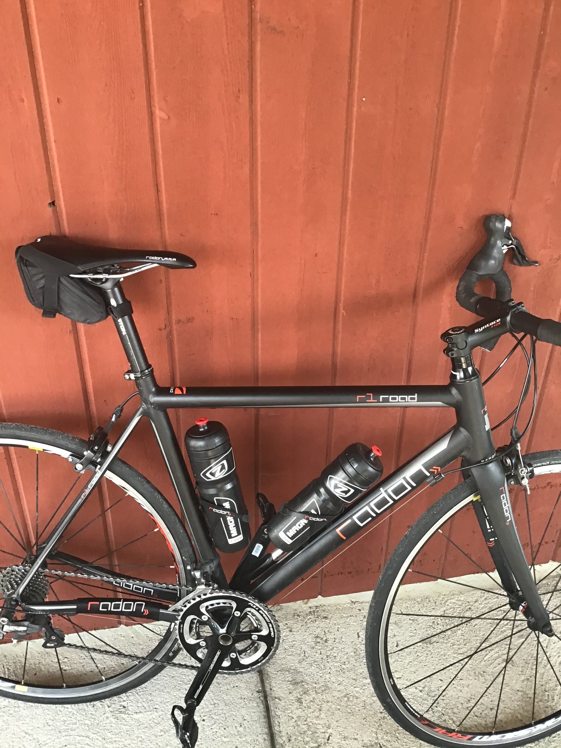

Ditt styre sitter för lågt. Kanske styrröret är för kort eller styrstammen för lång, cyklar som heter ”endurance” eller liknande har ofta en mer upprätt sittställning.
Om möjligt kan du höja styret med distanser. Lägg upp en bild på eländet. Cykeln alltså.

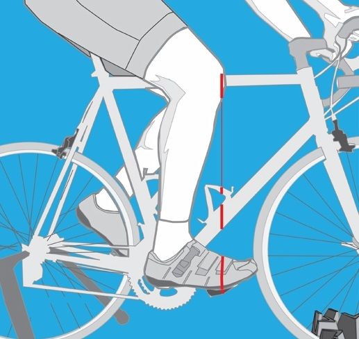

Några tumregler: Sadeln ska vara horisontell, när trampan och foten är längst fram ska knävinkeln vara ungefär 90 grader, händer och handleder bör vara raka ända upp till armbågen, som ska vara böjd, axlarna ska inte upp mot öronen utan vara avslappnade, rygg och stjärt ska inte röra sig i "sidled". Klossarnas position på skorna spelar roll, men för inkörnings och utprovnings skull kan de lämpligen vara så nära hålfoten som möjligt.
Nja, med den sittställning som brukar rekommenderas, pga att de flesta trivs med den, är knävinkeln definitivt inte 90 grader

Nä, du har rätt. Siffran 90 grader kom bara någonstans ifrån. Men den bilden känns litet konstig...

En bild av TS på cykeln kan underlätta alla goda råd.
Visa bilaga 480637
Det där är en klassiker som är väldigt enkel (är nog därför den är så populär). Tyvärr innebär det inte att du nödvändigtvis hamnar rätt över pedalerna. En metod som jag har hört är mycket bättre är att flytta bak sadeln bit för bit till dess att du kan lyfta armarna från styret medan du cyklar utan att glida framåt på sadeln. Då sitter du balanserat på cykeln och slipper kompensera genom att använda armar eller andra kroppsdelar på fel sätt.

Ramen ser ut att ge en ganska framåtlutad position i utgångsläget. Går som sagt att kompensera för delvis, annars sälj och köp en annan cykel.

Det går säkert att hitta geometritabeller, men jag gissade utgående från det ganska korta styrröret (det gaffeln går igenom) i kombination med din sadelhöjd. Generellt sett får man mindre framåtlutad ställning på en ram med hög kvot stack/reach. Ett långt styrrör i förhållande till ramstorleken indikerar högre kvot.

Som det är nu av bilden att döma verkar cykeln litet väl aggressivt inställd för någon med ryggont. Eftersom styret är vridet (galet) och ställt så "rakryggat" som möjligt och litet till, må du antingen sänka sadeln eller överväga en ny cykel. - Sadla om, liksom...
Och min knävinkel är nära 90 - 100 grader när trampan är längst fram, men jag är väl old-school.

Det ser ut som du har en rätt rejäl drop, köp en annan cykel som passar din kropp bättre. Min skönaste cykel är en mtb som jag byggt om till gravel. Den sitter jag bekvämt upprätt på.

Tror inte det är nå kolfiber på denna men kan inte säga säkert. Är en 2012, storlek 58 och jag är 184 cm lång.
Har inte pengar över till en ny cykel just nu men det är helt klart nåt att överväga för framtiden.
Vill ju kunna köra i sommar så jag ska nog ta och beställa ny stam och gaffelrörsförlängare! Borde ju kunna göra en del skillnad.

Baserat mest på magkänsla så är jag i grunden skeptisk till styrrörsförlängare.
I det här fallet hade jag satsat på en styrstam med mer vinkel uppåt, typ 17 eller 25 grader, och möjligen något kortare än nuvarande. Jag hade också hellre gått på ett styre med rise, till exempel Specialized Hover Alloy eller Controltech CLS Road Riser, om det behöver höjas ytterligare. Ritchey har också styre med rise.

Köp den kortaste stam du kan hitta och ett short-reach styre då. Då har du en quick fix som förmodligen blir bättre (men inte optimal) för under en lusentapp. Kan du sänka sadeln något så gör det med.

Jag hade satsat på att korta reachen så mkt som möjligt istället för att få upp styret. Det kan vara fel väg att gå men den vägen hade jag valt. Jag har haft sånt där styre med rise men tyckte min vanliga short reach och en kortare stam blev böttre.
