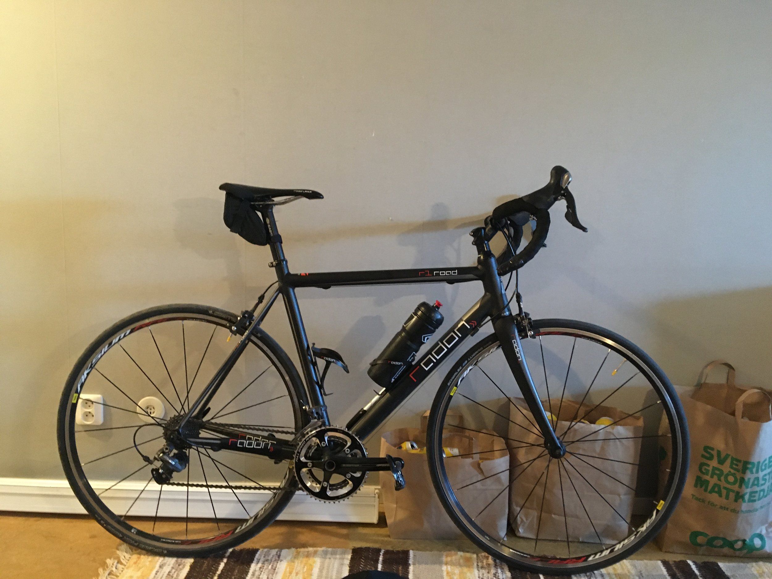

Blev ju riktigt bra detta! Tack för hjälpen ska ni ha!
Var ute på en 1,5 h runda nyss och känns mycket bättre, helt bra är det ju förstås inte men om jag håller längs med styrstången så är jag helt nöjd med positionen. Håller jag på "hoodsen" måste jag fortfarande böja upp nacken.
Blev en tydlig förbättring att gå från 40 till 44 cm styre också, nu kan jag ha helt raka armar från axlarna och har bättre kontroll på cykeln. Blev inte det minsta vingligare trots stambyte.
Har både sänkt och flyttat fram sadeln också. Nackdelen är dock att det inte känns lika bra för knäna.. så kanske flyttar bak den igen tror jag.
Det bredare styret gör ju att du får större kraft så känsligheten för eventuellt nervösare styrning kompenseras ju delvis av det fenomenet.
Att flytta fram sadeln ger ju tyvärr större belastning så armar och handleder som någon påpekade. Kanske finns det en ideal punkt med sadeln mellan den gamla och den nya positionen? Låg sadel är obra för knän enligt vad jag uppfattar.

Nick @vattenflaska verkar ha problem med just vattenflaska.
Varför inte två mindre och dessutom trycka ner helt i hållaren, så den sitter fast?
Haha nädå, den går bra att trycka ner, bara fastnat där på kortet.
Ja jag får prova mitt på helt enkelt.
Hm ja det låter ju inte så trevligt så kanske måste höja lite, nu är inte benet rakt när jag har pedalen i botten.

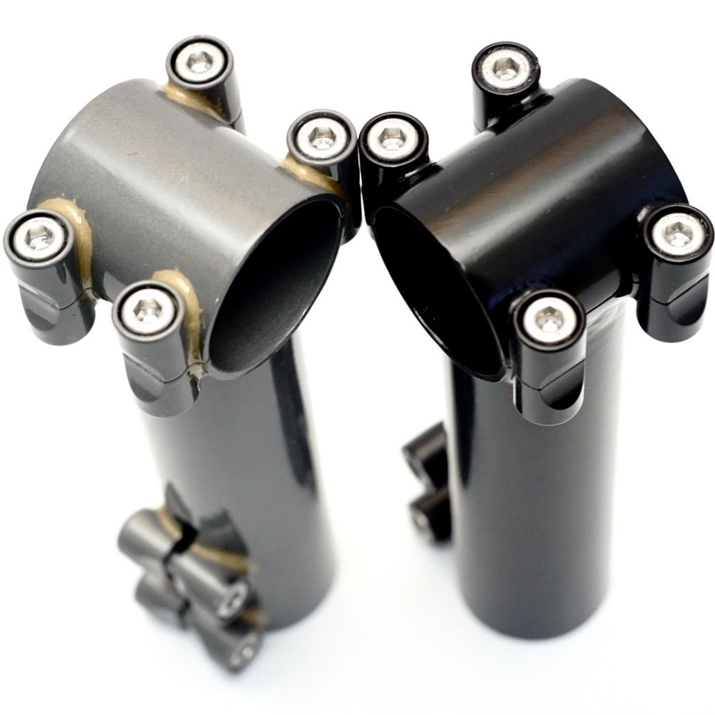

Den här kostar ju mer än en ny ram (och det är innan tull och moms) men det hade ju löst problemet :D

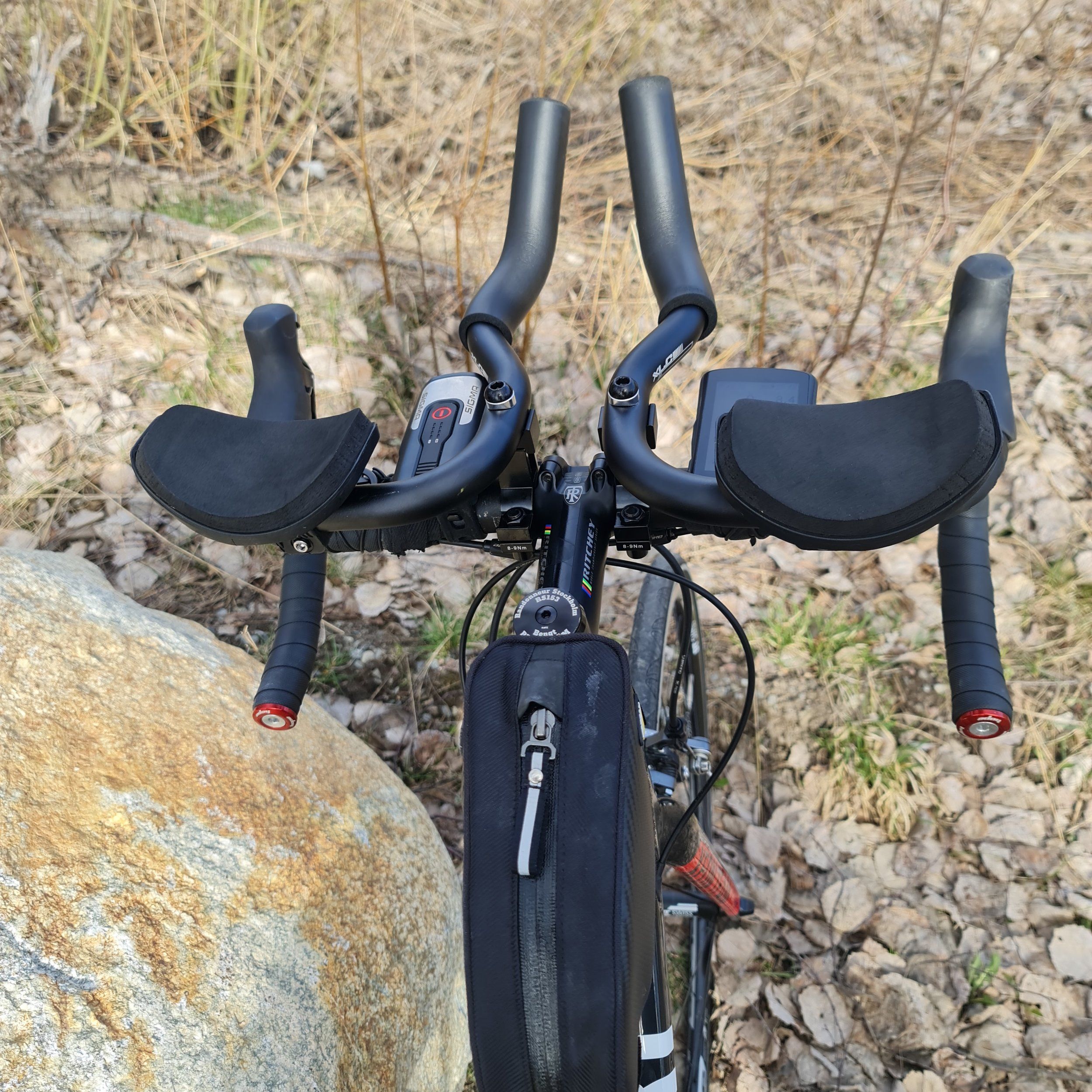

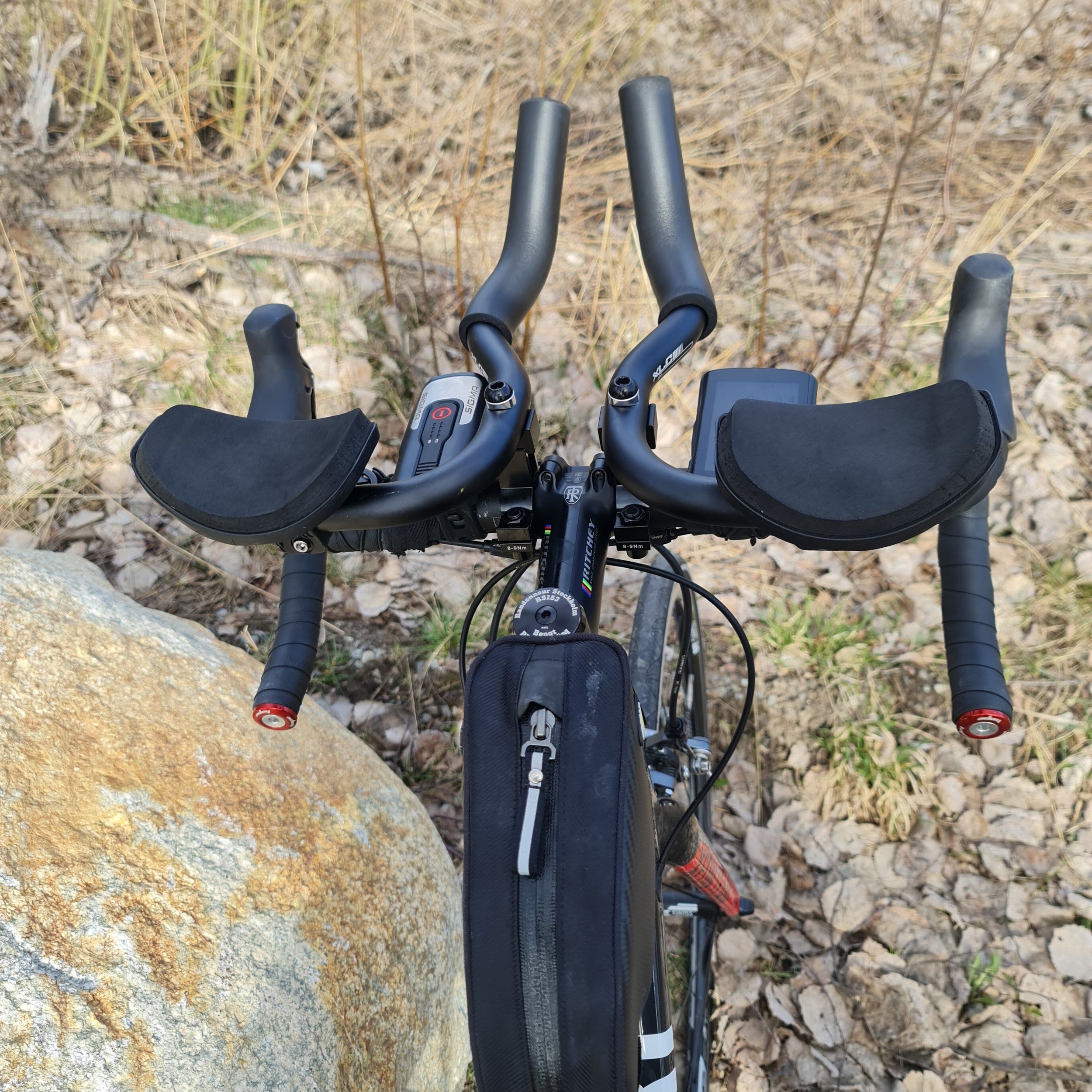

Nu har jag inte plöjt tråden, men ett par tempopinnar för att vila upp sig kan kanske ge avlastning nog för att kunna cykla längre tid med befintlig cykel?

Tack för tipset men ger det verkligen så mycket avlastning jämfört med att hålla i handtagen? Kommer ju högre upp då och skuldrorna värker mest pga hård vinkel.
Racercykel med styre för mer ergonomisk sittställning?
Det blir annorlunda iaf. Svårt att säga hur stor effekt det är, men det är vanligt i randosvängen - syftet där är primärt att ge en hyggligt bekväm ställning med rimligt lågt luftmotstånd för att överleva motvinden på slätten när man cyklar solo.
I grupp är det för farligt.

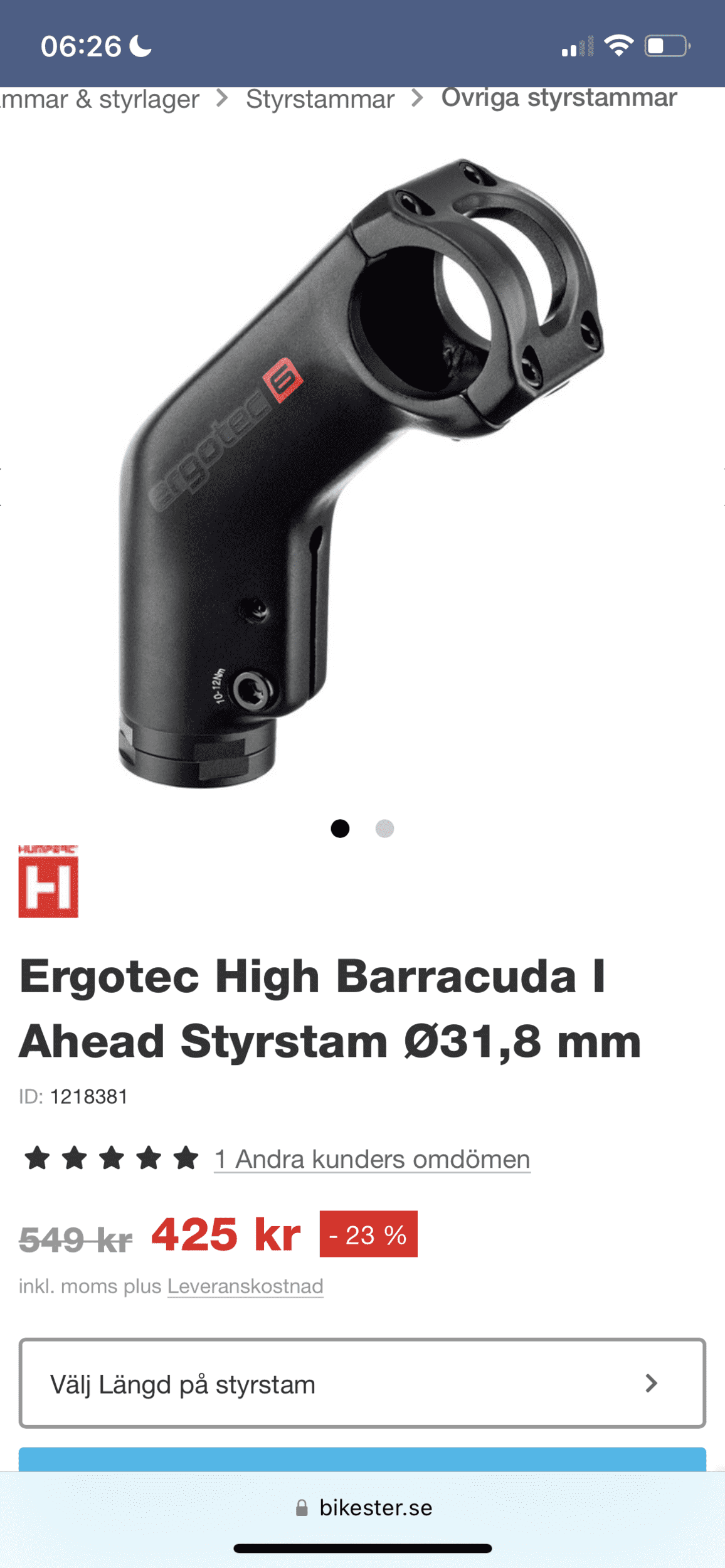

Köpte ny stam och nytt styre till min nuvarande förra året när jag skapade tråden! Hjälpte en del men sittställningen lämnar fortfarande en del att önska så därför jag kollar efter ny cykel nu när plånboken tillåter.
Just nu är jag dock inne på att köpa en cyclocross eller gravel då det finns så pass mycket småvägar att upptäcka häromkring.
Dock inte lyckats hitta någon lämplig för under 20k.. Kanske blir tvungen att gå upp lite i pris för att få en man blir nöjd med. Canyon Grail, Trek Checkpoint och Specialized Diverge verkar fina. Ev också att en Trek Domane med 38 mm däck skulle funka.

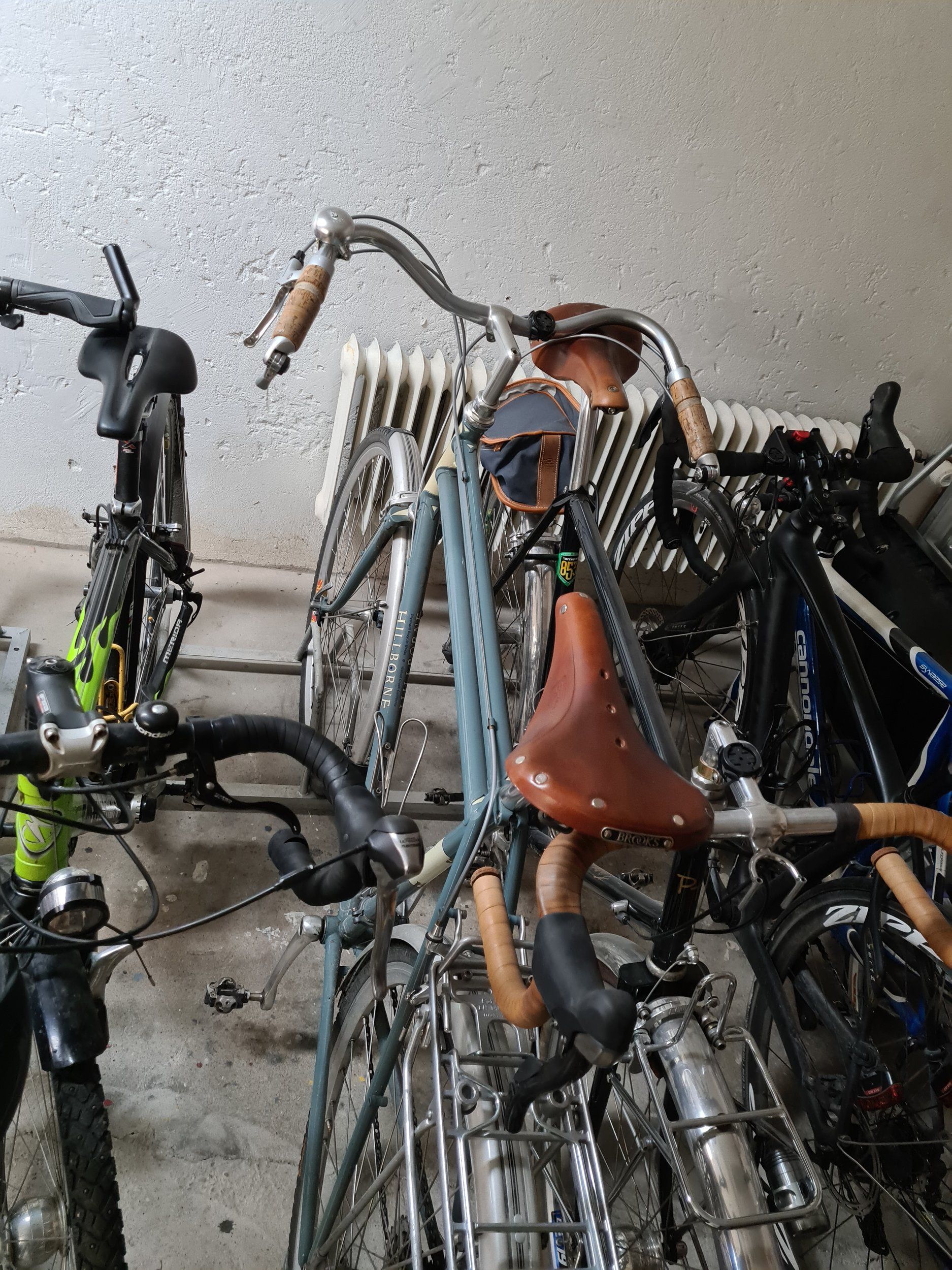

Inte läst tråden i detalj men om man har ont av att hänga över ett bockastyre. Vill gärna kunna cykla längre, inte tävlar så är den första tanke som slår mig en cykel som är snällare. Det finns cyklar som man inte behöver hänga i en position som kroppen inte gillar men som ändå är snygga. Bilden visar cykeln jag köpte då armbågen vägrade att läka sig och jag därför inte kunde belasta. En ruggigt kul cykel och vacker och har man krut i benen en snabb sådan. Jag prydde motionsloppet tre bergs hemsida året efter en spurt upp till Kinnekulles topp. Ber om ursäkt för många cyklar i bild. Men det är den blågrå Sam Hillborne i mitten som avses.
