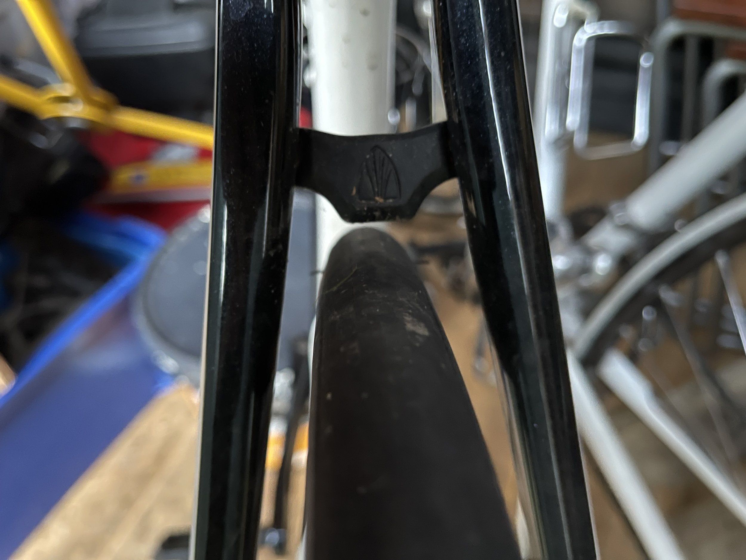

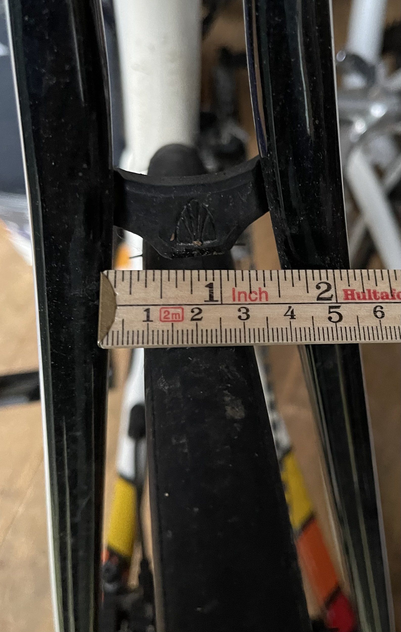

Nu har jag fått lite bilder från en av cyklarna jag kollar på!
Vad tror ni, kan det gå att klämma på 35or där eller får man nöja sig med 32 mm? Är diskbromsar på cykeln.
Däcken på bilden ser ut att vara 23 mm tycker jag men original är 25 mm på den cykeln men han kanske har bytt, osäker.
Väntar på svar och bättre bilder.
Gillar det mesta med cykeln förutom att måtten inte är perfekta med en stack på aningen låga 63 cm men dock en fin reach 38 cm.. Medan en annan Domane jag kollar på har stack på hela 65,6 och fortfarande reach på fina 38,5 cm.. Den är dock i aliminum och har tiagra istf Shimanos 105..

På den ALRn jag kikar på läser jag:
Maximal däckstorlek 32c Bontrager-däck (med minst 4 mm utrymme mellan däck och ram)..
Blir nog inga 35 mm i vilket fall som helst då så får tyvärr säga nej till båda.. eller fortsätta cykla landsväg.. :(
