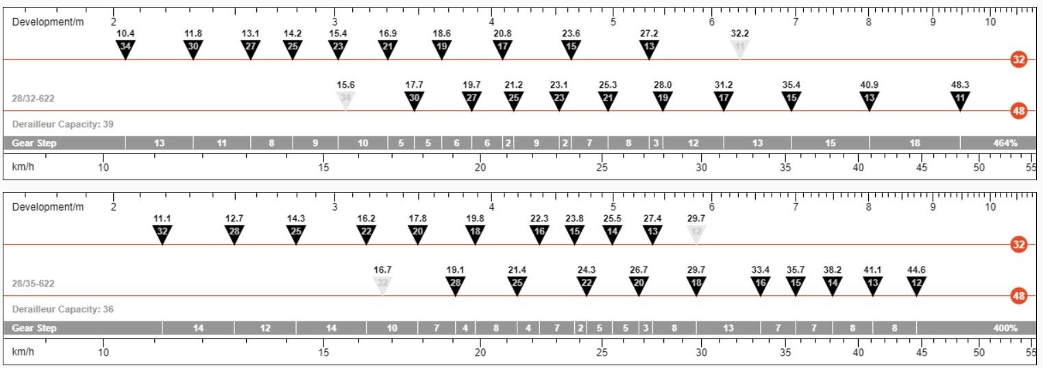

Här kan du själv se din nuv utväxling och prova den skillnad det kan bli om du byter kassett
Men om du vill ha lite tyngre lägsta utväxling och inte lika tung tyngsta utväxling så kanske en kassett på 12-32 skulle fungera bättre?
Så här ser den jmf ut
Visa bilaga 557151
Som syns mkt bättre steg mellan utvx och lite tyngre lättaste utvx och lite lättare tyngsta utvx
Klicka här så kan du kolla och ändra själv

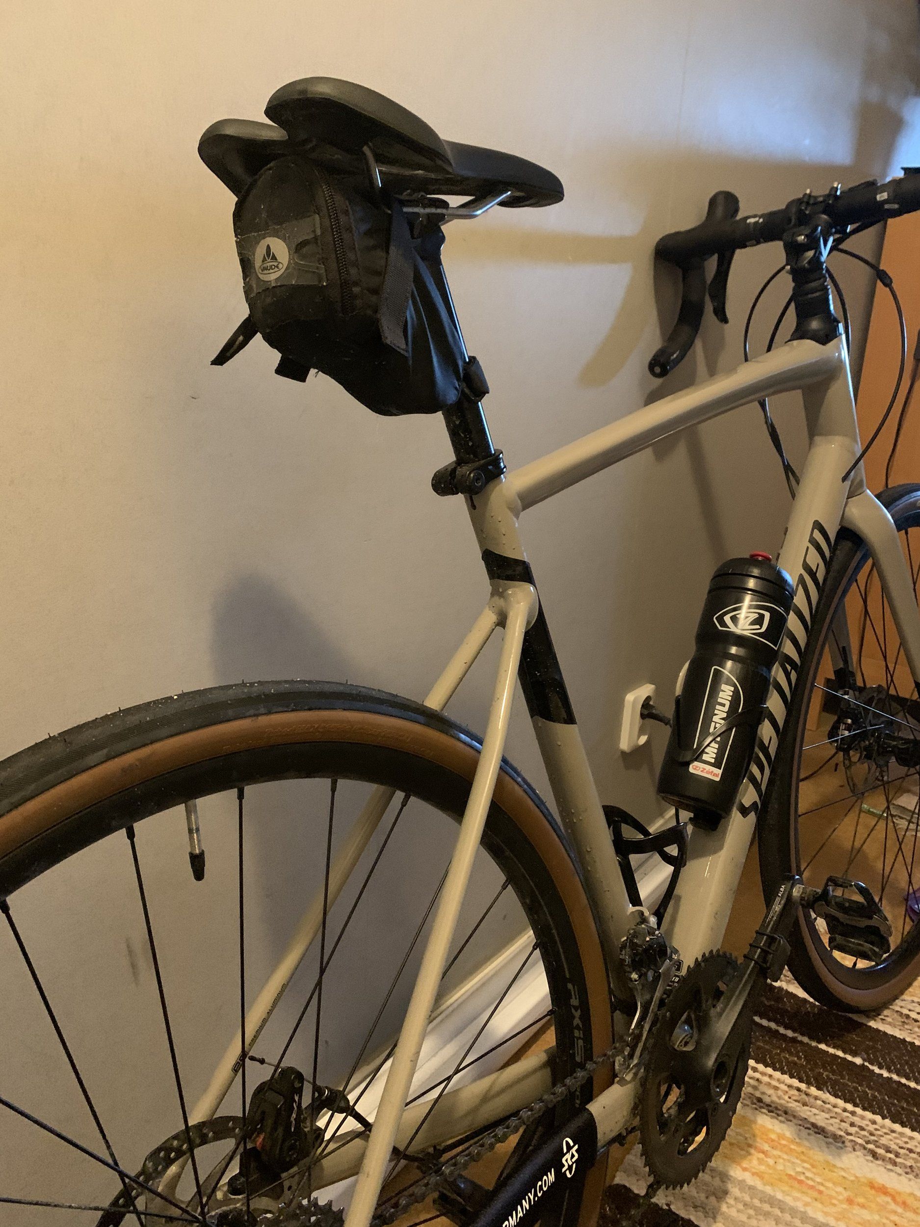

Kör på att modda en 105 11-28 isf, om det både är billigare å ev bättre.
Drog iväg en beställning på ett par Gravelking slicks 38 mm också nu (behövde ju ändå köpa flaskhållare.. hehe)

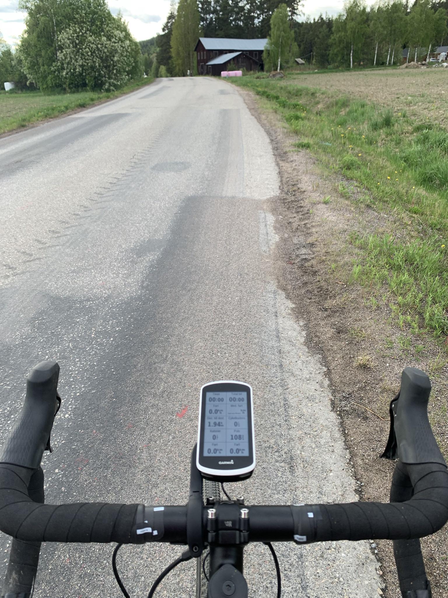

Tråkigt det regnar nu bara för jag vill ut å cykla å testa cykeldatorn!
Racercykel med styre för mer ergonomisk sittställning?
Blev uppehåll som tur var.
Rolig manick!
Behöver dock lära mig hur den funkar bättre, nu ville den att jag skulle vända tbk till start för att följa rundan. Vet inte vad jag gjorde fel men hittade inte hur man "uppdaterade" navigationen.

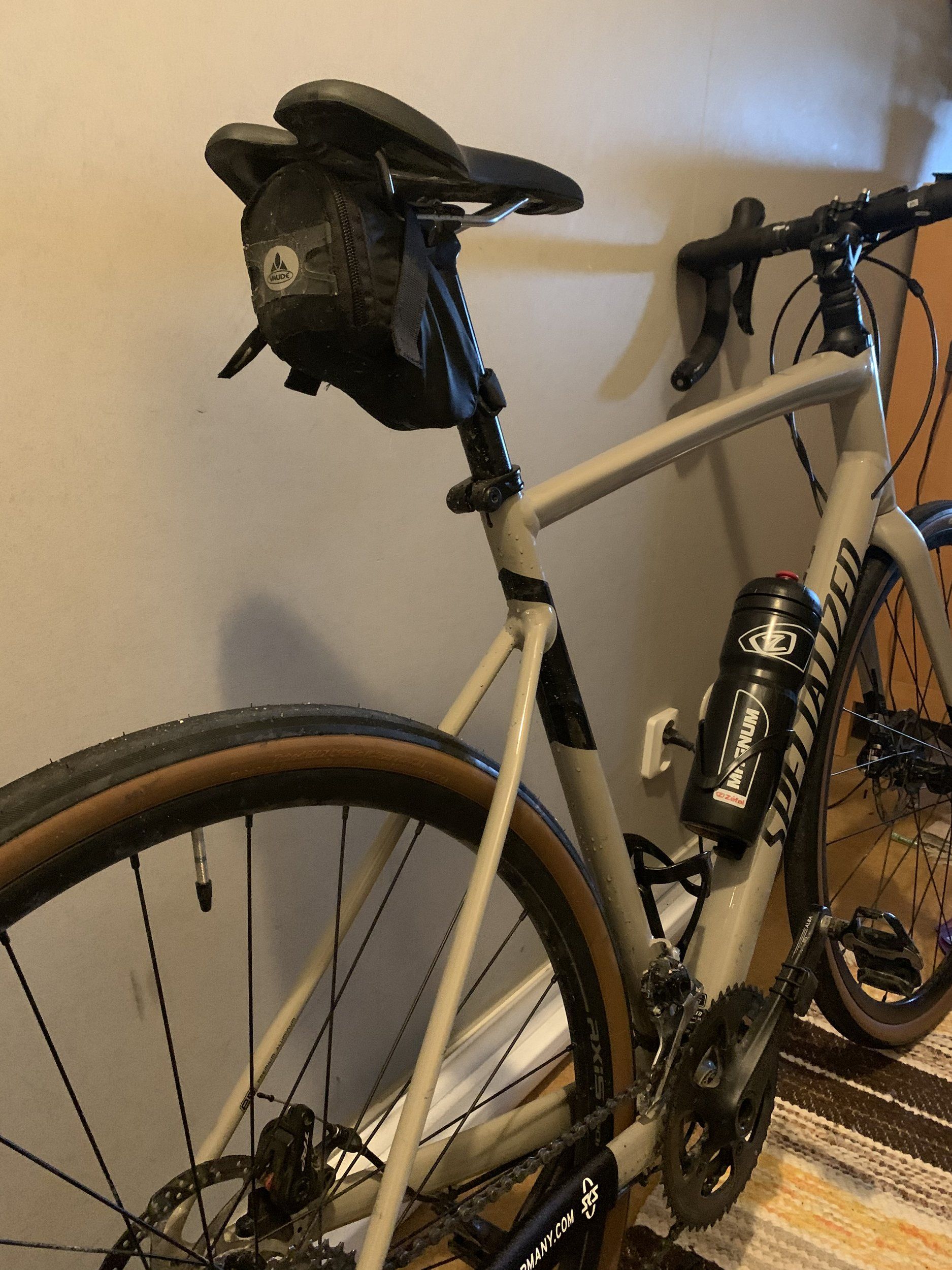

Fått på nya däck nu förresten (och flaskhållare!), jäklar vilken skillnad det blev i rull på asfalt! Provade bara en liten runda och hade inte så höga förväntningar men märktes tydligt när man accelererade! Snygga var de också vilket är ett plus. Hoppas de funkar bra på grus med.
Visa bilaga 558926
Däck är väldigt viktiga!
