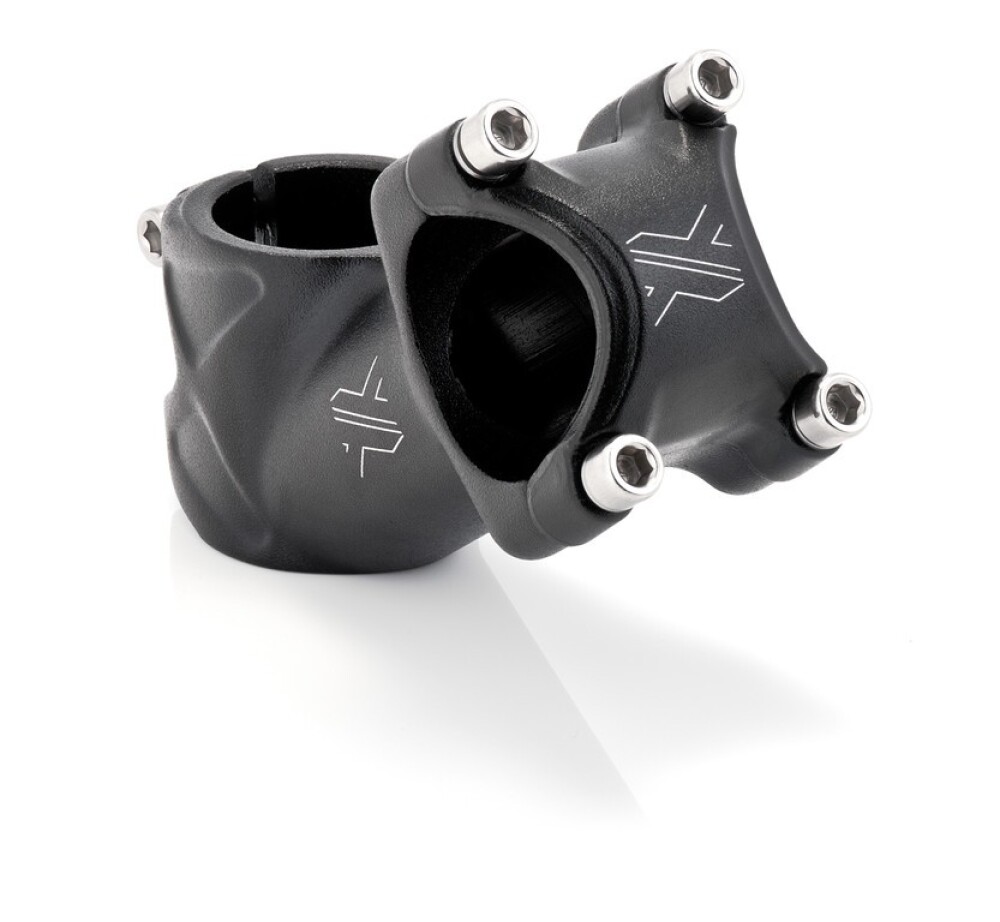

stammen du länkade ovan blir perfekt

Om jag skulle köpa det här styret (5 mm är ändå 5 mm och det är billigare också), är det obekvämt att ha flare för lvg tycker ni??
Jag tror inte det kommer spela nån större roll för jag tror inte du kommer använda bocken ändå. :) Som du säger, 5mm är ändå 5mm och alla bäckar små...
Vad gäller styrstammen så kan det vara värt att testa först, riktigt kort stam gör cykeln väldigt nervös och det är lite obehagligt när det går fort.

Vad gäller kort stam så var jag rädd för det fenomen som beskrivits ovan men i praktiken har jag inte upplevt det som ett problem. Har 40mm stam

Hmm ok. Testar nog det, med sån där 50 mm 35 graders.
men jag fattar fortfarande inte vad skillnaden mellan mitt nuvarande styre och det här https://www.tcmcykel.se/landsvagsstyren/specialized-short-reach-styre skulle bli? Vad är det som gör reachen (avståndet till sadeln) kortare på det? Det är väl bara stammens längd som avgör det..

Avståndet från stammen till hoodsen (där bromsar och växlar sitter) är mindre på ett short reach-styre.

Tror ni det kan räcka med kortare 35 gradersstam eller ska jag beställa nytt styre också på samma gång? Vill ju komma så upprätt det bara går egentligen å betalar helst inte frakt två gånger..

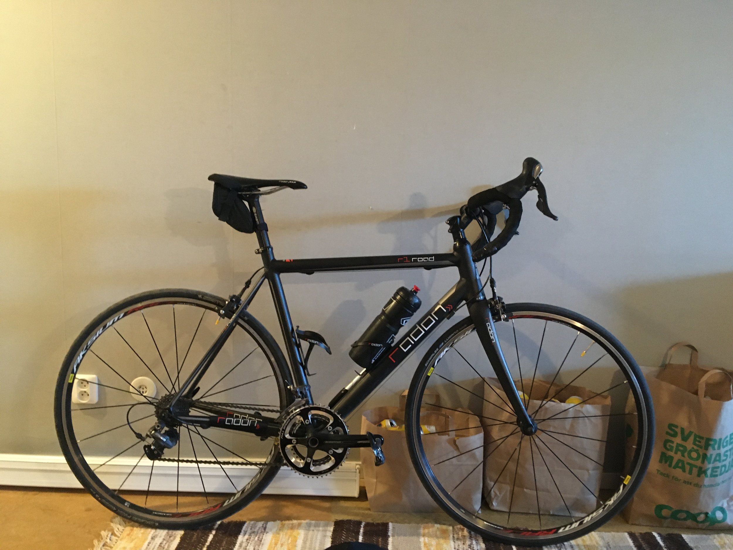

På bilden i #12 tycker jag att ramen ser liten ut för den som vill ha en upprät sittställning med styret högt och nära sig

Vart bor du? Kan du inte låna en stam v någon och prova? När ja tittar på bilden ser sadeln ut å luta lite framåt (kan v synvilla). Det kostar inget att prova luta den något mer uppåt och skjuta bak den och ta en provtur.

Din cykel verkar ha en väldigt aggressiv geometri. Dvs. Helt fel ram för en stelopererad.

Blev ju riktigt bra detta! Tack för hjälpen ska ni ha!
Var ute på en 1,5 h runda nyss och känns mycket bättre, helt bra är det ju förstås inte men om jag håller längs med styrstången så är jag helt nöjd med positionen. Håller jag på "hoodsen" måste jag fortfarande böja upp nacken.
Blev en tydlig förbättring att gå från 40 till 44 cm styre också, nu kan jag ha helt raka armar från axlarna och har bättre kontroll på cykeln. Blev inte det minsta vingligare trots stambyte.
Har både sänkt och flyttat fram sadeln också. Nackdelen är dock att det inte känns lika bra för knäna.. så kanske flyttar bak den igen tror jag.

Stilig cykel! Hoppas du får många långa goda turer! Ja, det är ett evigt justerande i cykelbranschen. ...Egentligen ska man inte ha raka armar, men funkar det för dig så...

Tänk om jag kunde vårda mina cyklar på samma sätt, suck!
När du blir på grön kvist igen kanske du kan överväga den här:

Det var ju den jag köpte!
