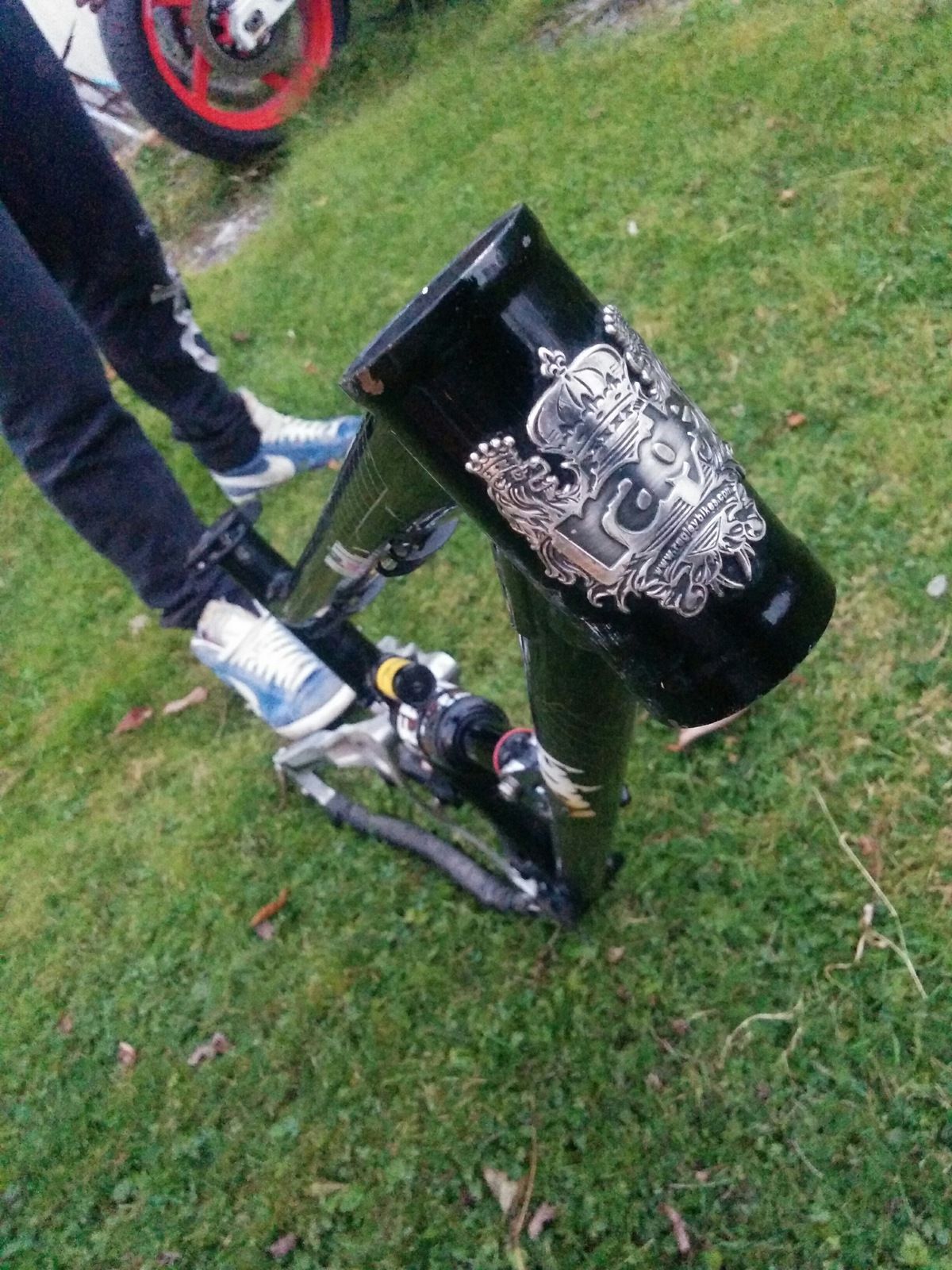

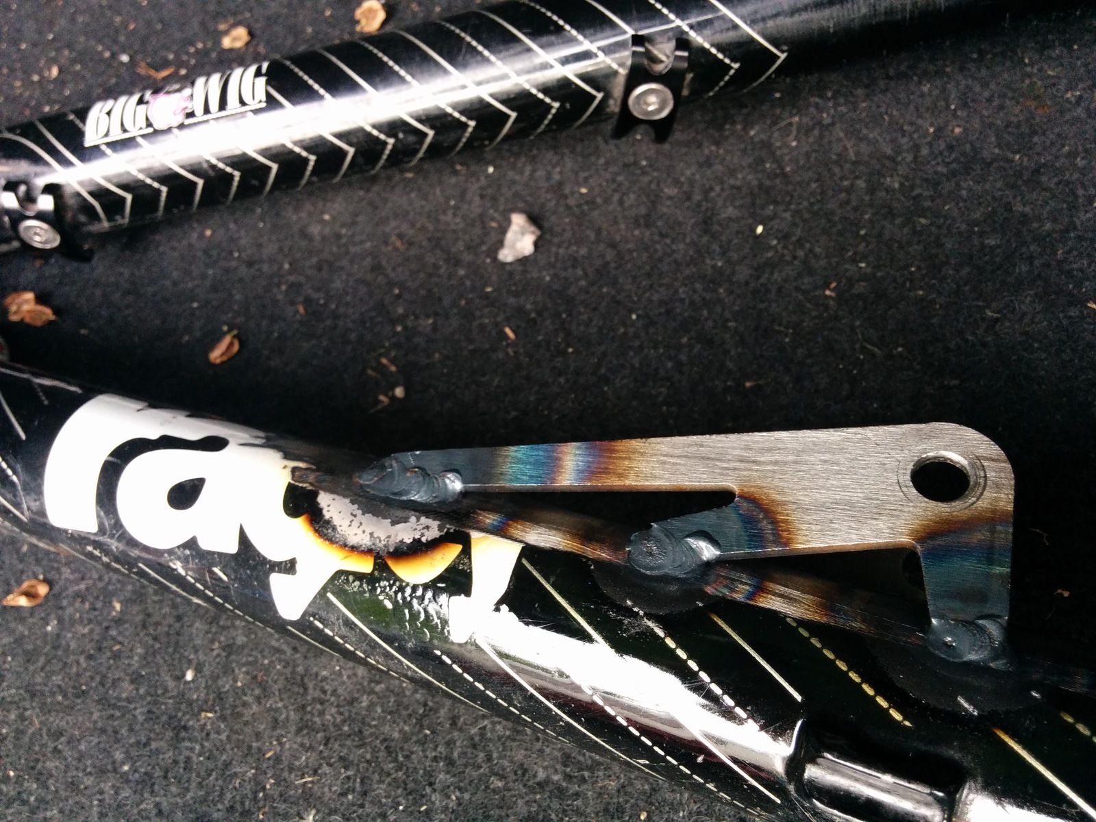

Jaha min Ragley dog ju i somras å jag fick en ny på en vecka & behålla den gamla ramen men 2 likadana är ju ingen mening att ha så jag har pysslat lite.
Dock så vet jag inte riktigt om vinkar å skit kommer att funka men bättre än att den bara står.
Så vad har det blivit då?

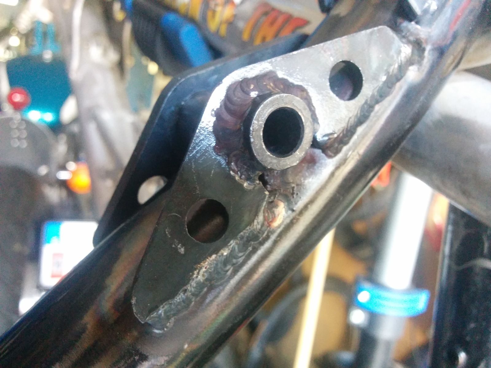

Hehe ja när man har trasiga ramar å har tränat på att tigsvetsa lite så måste man ju testa, sen ska man ju alltid återuppliva saker eller hur!
Raglenstein
Kreativt i den högre skolan. Jag blir lite fundersam på hur man kan svetsa infästningen utan att ha ram och baksving jiggade. Men räknar kallt med att det går bra, blir rakt och att den håller i flera timmar minst. Ser fram emot fortsättning.
Raglenstein
Hehe tack. Jag tycker det mest är spännande att jag precis håller på lära mig tigsvetsa? sen blir det svårare detta med 29" fram å 26" bak blir lite svårt att få till styrhuvud vinkel. Så det är det jag är mest bekymrad över. Kommer inte veta riktigt förens den står på hjul...
Raglenstein
Nja det var inte så lätt för om man ville få ner till 26 fram så blev antingen sadelröret rakt upp å styrhuvud asbrant eller bb nere i backen. Så jag måste ha 29" fram skulle inte äns gå ifall jag skulle svetsa om vinkeln på styrhuvudet tyvärr. Men jag tror det kan bli en bra kombo? om nu jag får en vettig vinkel på styrhuvudet dvs.

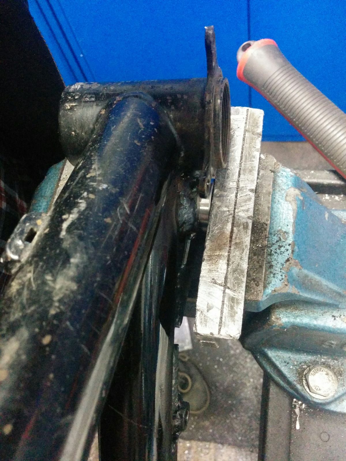

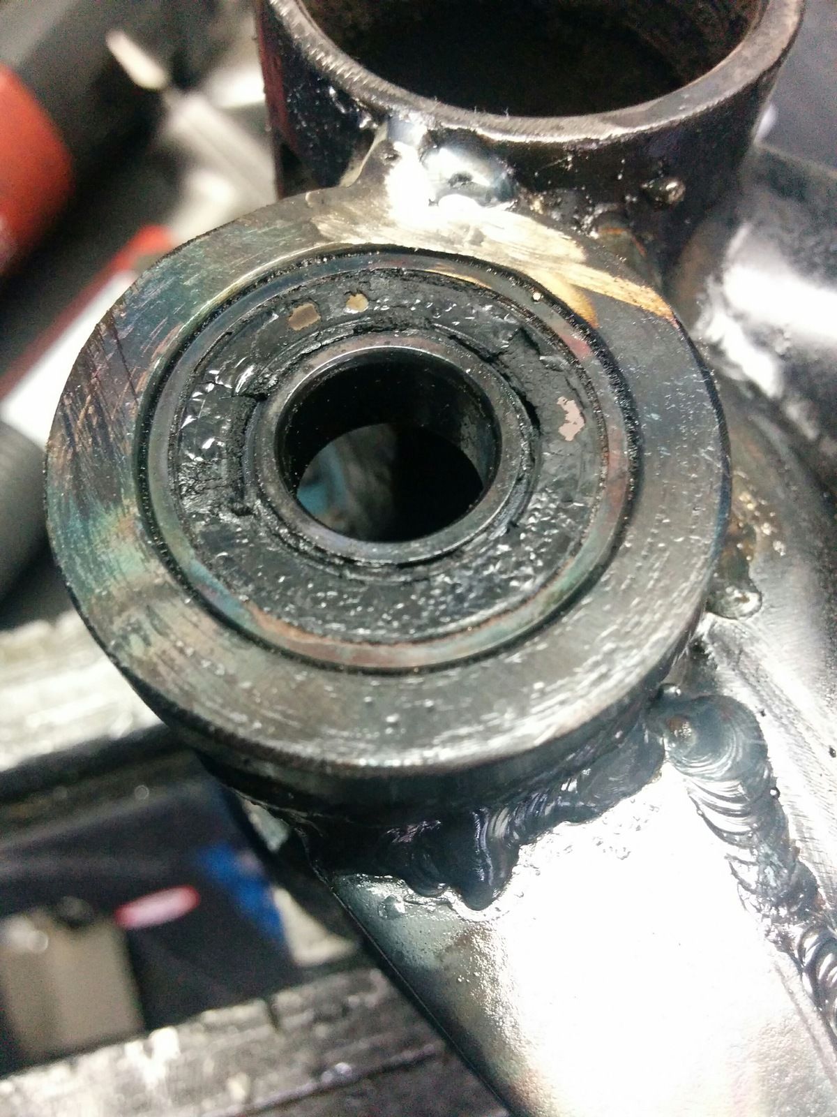

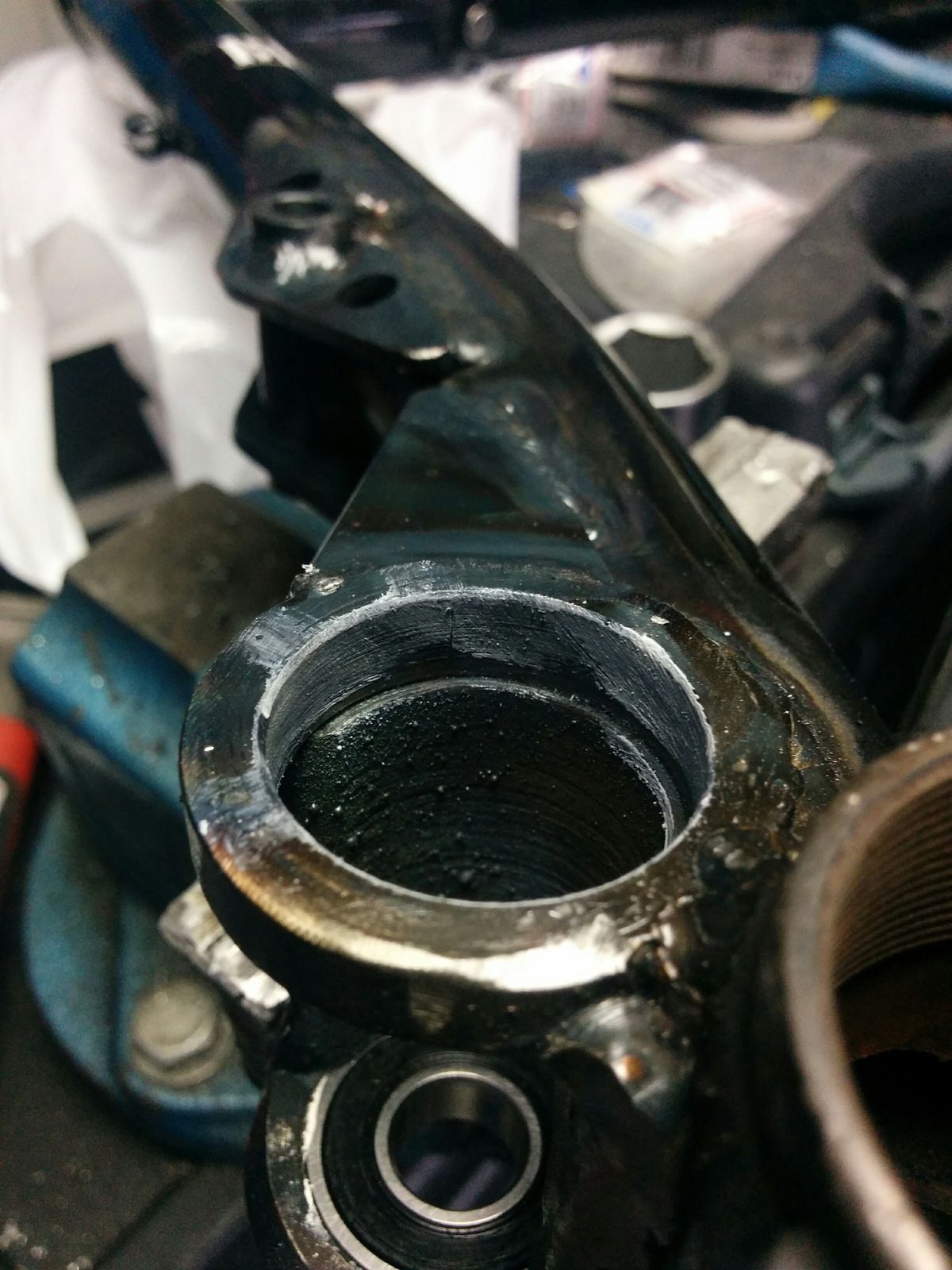

Hehe ja jag har med funderat endel Hasse jag lovar? kom fram till att jag inte skulle överarbeta nåt. De fästa skulle garva om de såg min jigg den består av 2 balkar ett infäste till bakre hjulaxeln nåt att vilja bb et på en plåt som följer sadelröret så man kan se vinkeln å 2 vinklade pålar upp till styrhuvudet. Varpå jag svetsade det en i profil för att få upp höjden till 29" så mycket är ögonmått å känsla?
Men kullager blir inte så bra av att bli varma så i med nya tack Momentun!
Ni är bra å skönt med standard grejer.
Varmt lager
Lite anti sitta fast pasta. Å svarven jag har tillgång till är inte den bästa, är ju van att kört integrex osv. Så ytorna suger men det funkar.
Å så pressa i nya lagen i skruvstycket hur lätt som helst?

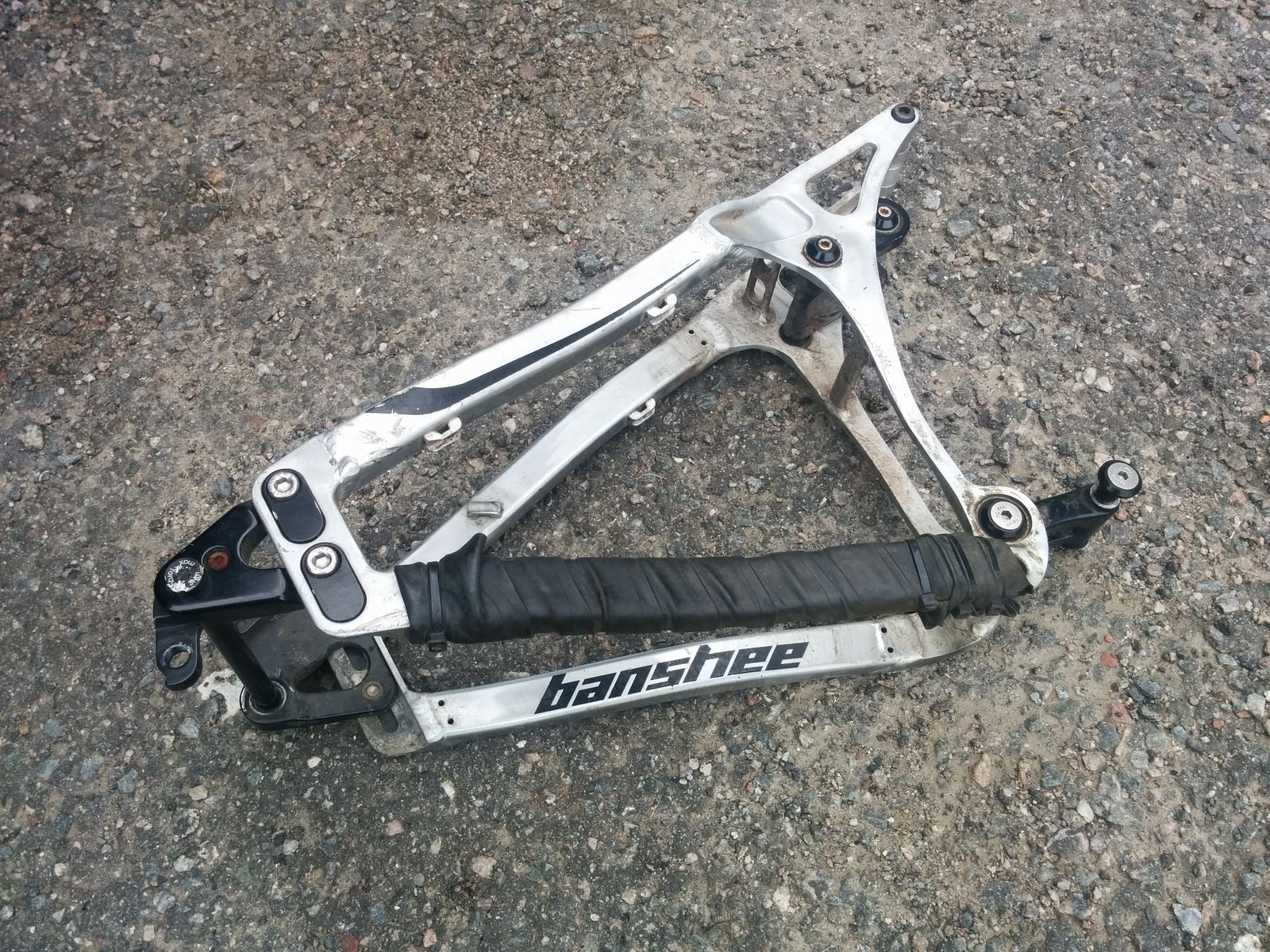

EST sa:
Den tilltänkta bakdelen?
Jag gick loss lite i "Pris på hjul som skall säljas-tråden". Men nu är alltså leverantören av bakdelen officiell.
Från andra tråden.
fredrik168 skrev:
Trek hade en 69:er iallafall
http://www.bikeradar.com
EST har tagit upp kampen och ligger bra till i samarbete med Ragley, Happy och en ännu inte namngiven tillverkare av baksvingar. Tillverkningskapaciteten kan bli ett problem, men då han har bra pli på sina barn kommer de antagligen ställas på första produktionslinjen tills Ragley eller den hittills tysta leverantören kan gå globalt. :)

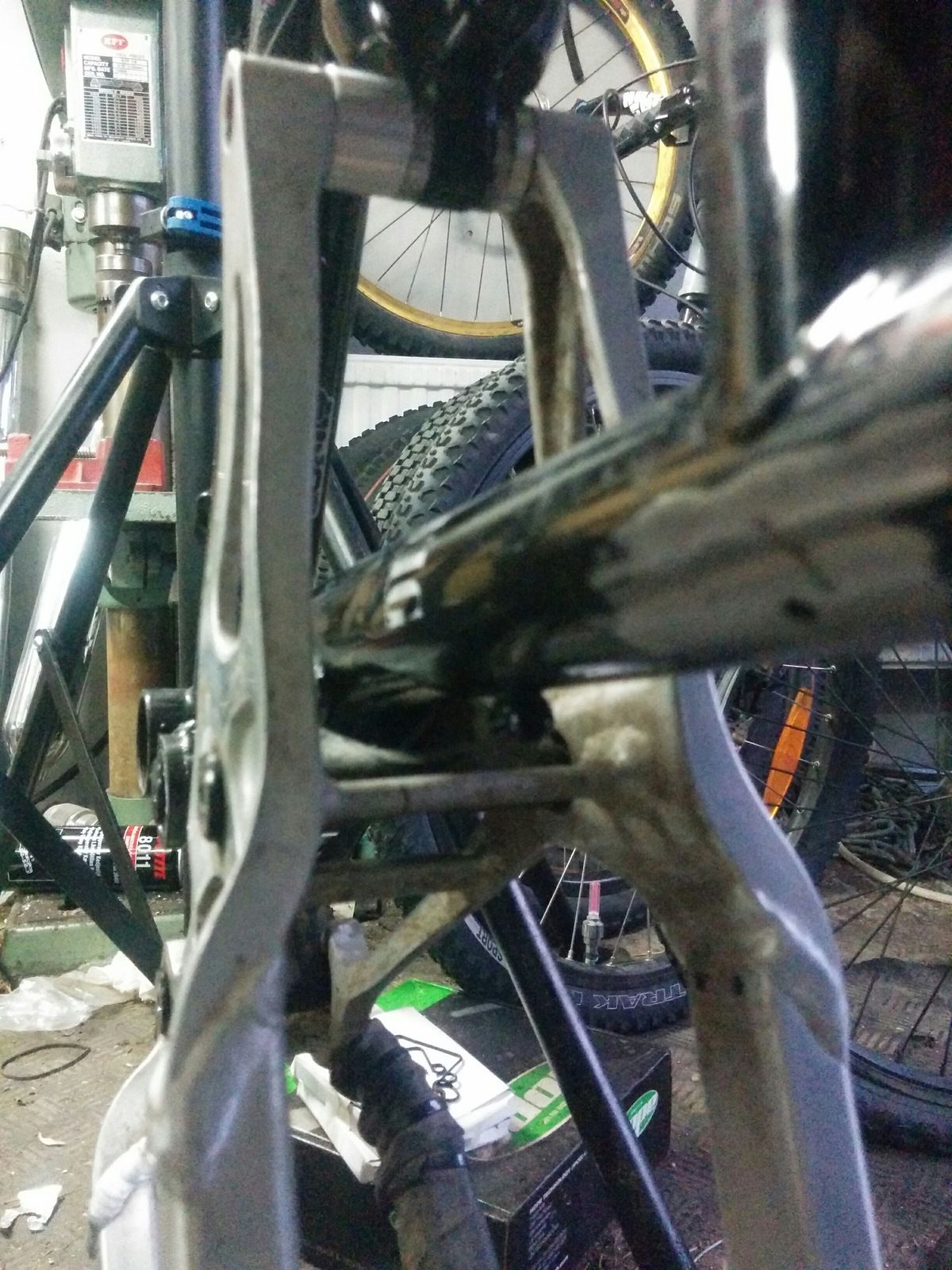

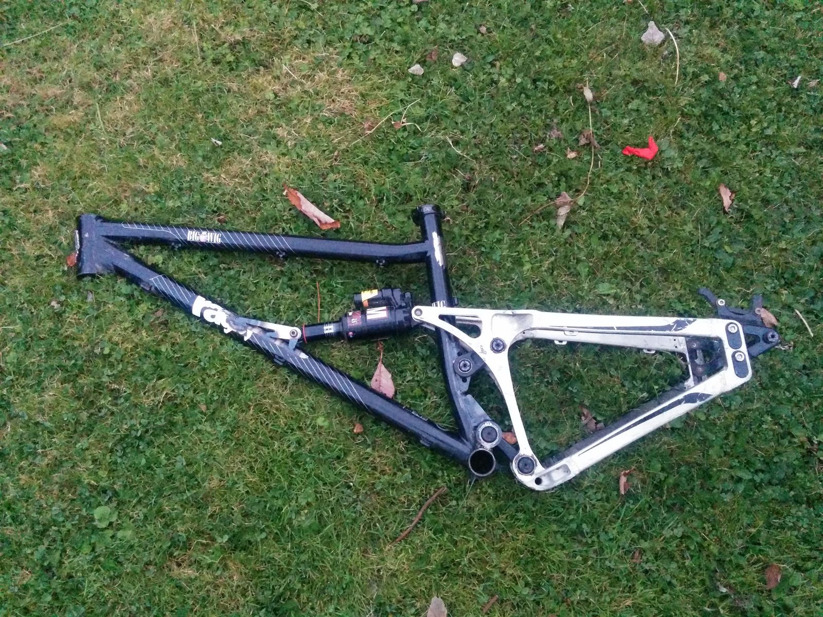

Okej så här ser den ut från lite andra vinklar löper lätt i läckaget å passar bättre än original. Dock så är dämparen ni centrerad i framtriangeln. Förut var den 2mm off från fabrik men den linar sämre bak så jag svarade bussningar så att den inte skulle bli sned men det är en tjockare på vänster sida. Men förut fick man ju även shimsa lagerlägen å annat så lite bättre.
Tyvärr så orkar jag nog inte göra så mycket mera nu. Ramen är klar men jag orkar inte riva bägge cyklarna för att testa. Har ju inga styrlager eller gaffel som passar från Canyonen..Hur som?
