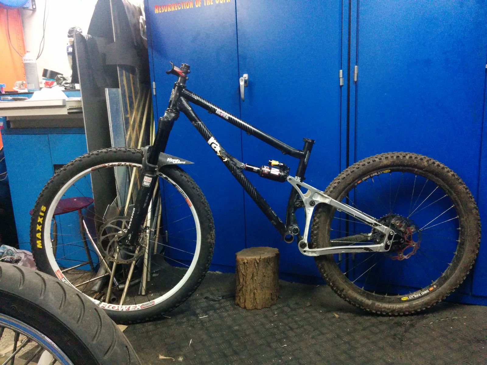

Makten sa:Det verkar dumt att försöka mäta vinklar med telefonen. Håller du den inte exakt parallellt med och vinkelrätt mot cykeln så blir det fel på grund av perspektivet!
marr sa:Installera en vattenpass app på fånen då :p
EST sa:marr sa:Installera en vattenpass app på fånen då :p
Men det är ju det jag har?
marr sa:EST sa:marr sa:Installera en vattenpass app på fånen då :p
Ahh, fatta inte hur de skulle bli perspektiv fel bara.
Makten sa:marr sa:EST sa:marr sa:Installera en vattenpass app på fånen då :p
Prova att ta en bild på din cykel rakt från sidan. Ta sen en bild från en högre eller lägre position, med samma avstånd till cykeln. Alla vinklar kommer att ändras. Samma sak om du står lite framför eller bakom mitten av cykeln.
https://en.wikipedia.org/wiki/Keystone_effect
Det blir dessutom ännu värre om objektivet är vidvinkligt så att man måste stå nära cykeln. Avståndet blir nämligen inte samma till mitten av cykeln som till hjulaxlarna, från kameran.
För att det ska funka måste man stå långt från cykeln (med teleobjektiv) och ha kameran EXAKT pekad vinkelrätt mot hojen. Det är ju bara att glömma med en telefon. Åtminstone om man inte har stativ till den och mäter upp kamerans vinkel med vattenpass.
Edit: Jag glömde en grej till som fuckar upp hela saken. Nämligen att nästan alla objektiv ger någon form av geometrisk distorsion. Undantaget är om de är helt symmetriska, vilket de ytterst sällan är. Gissar därtill att en mobilkamera har ett väldigt enkelt objektiv med väldigt mycket distorsion. FAIL.
marr sa:Fast grabben ;) jag tror vi pratar om vinklar tagna med accelerometers i telefonen, som inte innefattar någon kamera. :) tror jag iallafall.
Makten sa:marr sa:Fast grabben ;) jag tror vi pratar om vinklar tagna med accelerometers i telefonen, som inte innefattar någon kamera. :) tror jag iallafall.
Ahaaaa, då är det en annan femma:-) Inte för att jag tror det skulle bli särskilt exakt heller, men förmodligen bättre.
Nå, nu vet ni hur perspektivdistorsion funkar i alla fall:-))
