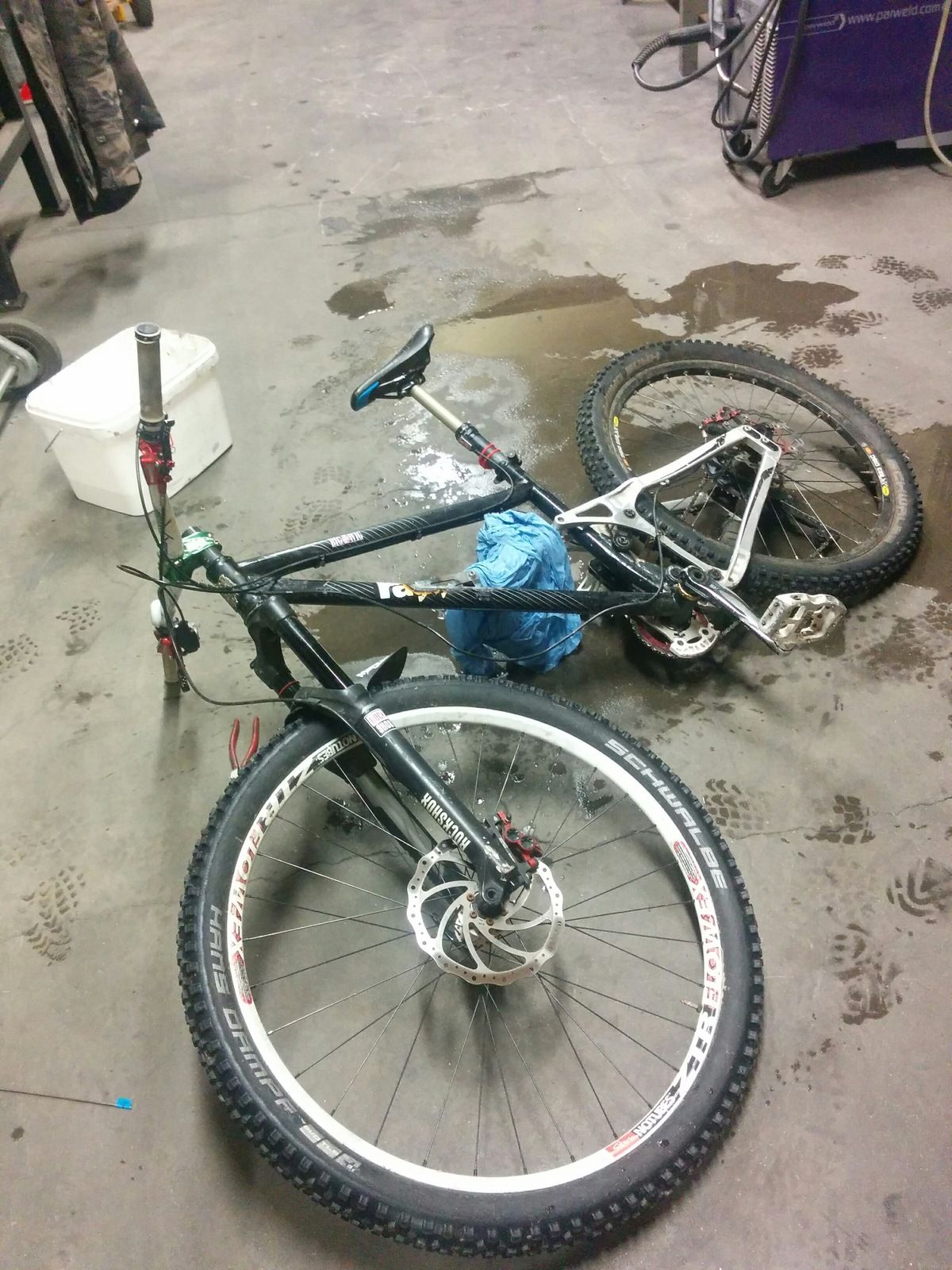

Börjat plocka ihop den lite nu. Var lite orolig att gängorma hade slagit sig av värmen men det gick lätt. Sen får vi se med kedjelinje osv...

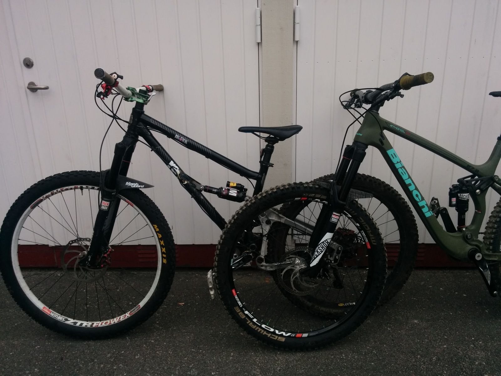

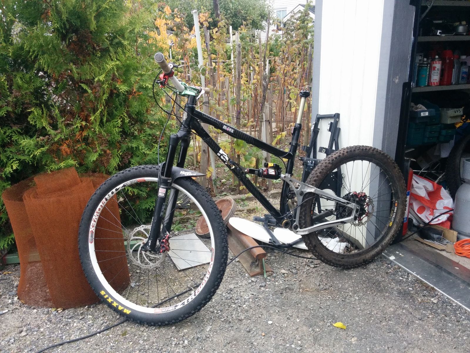

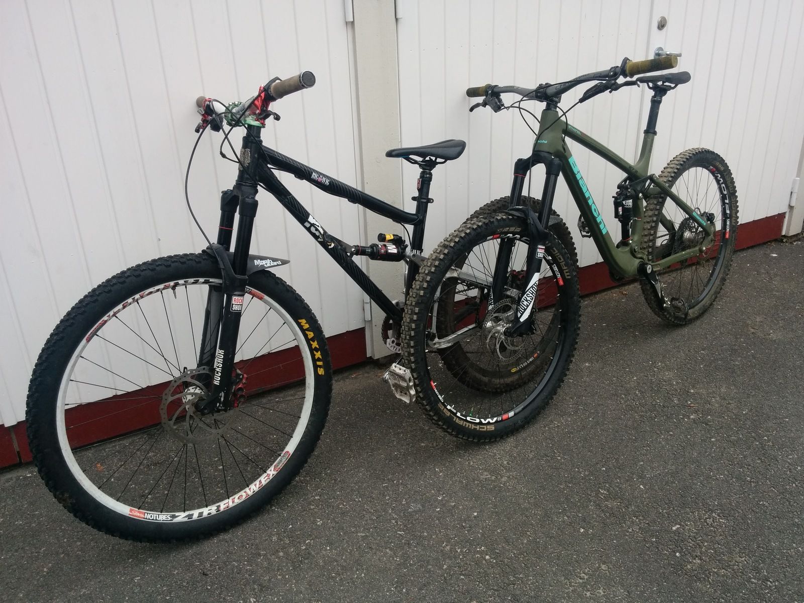

3,5 grader brantare nä 27,5 ethonol fs Bianchi eller vad den heter..

Raglenstein
Just det har hunnit prova den runt kvarteret lite :)
Se om jag hinner nåt mera imorgon eller om jag med ska va sjuk som frugan...
Å Tack jo den ser lite skum ut ;)
Raglenstein
Häum... Jo det knakar inget å den bottnade inte ner för altanen. Tror gaffelvinkeln är typ som original på big wig. Känner ingen större skillnad iallafall såhär. Men jag hann knappt å prova fast det gick ju snurra å greja på den lika bra som på nåt annat. Nu ska jag byta framdäck. För det är knappt nåt mönster på mitt sommardäck å bak sitter ett hd.

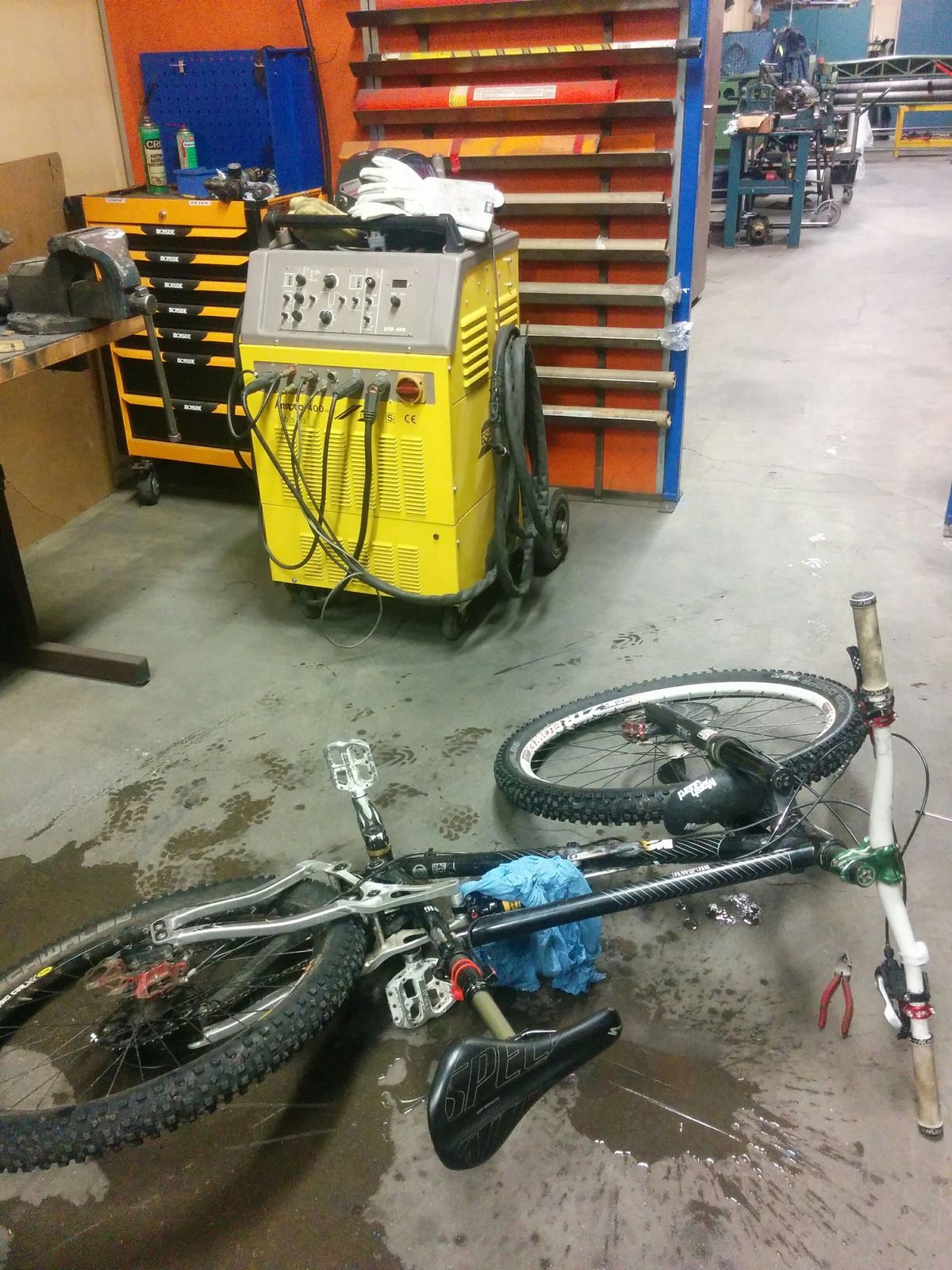

Okej nu har jag svetsat med skraptändning för första gången med en hjälm som slog av sig hela tiden..Men det gick det med?

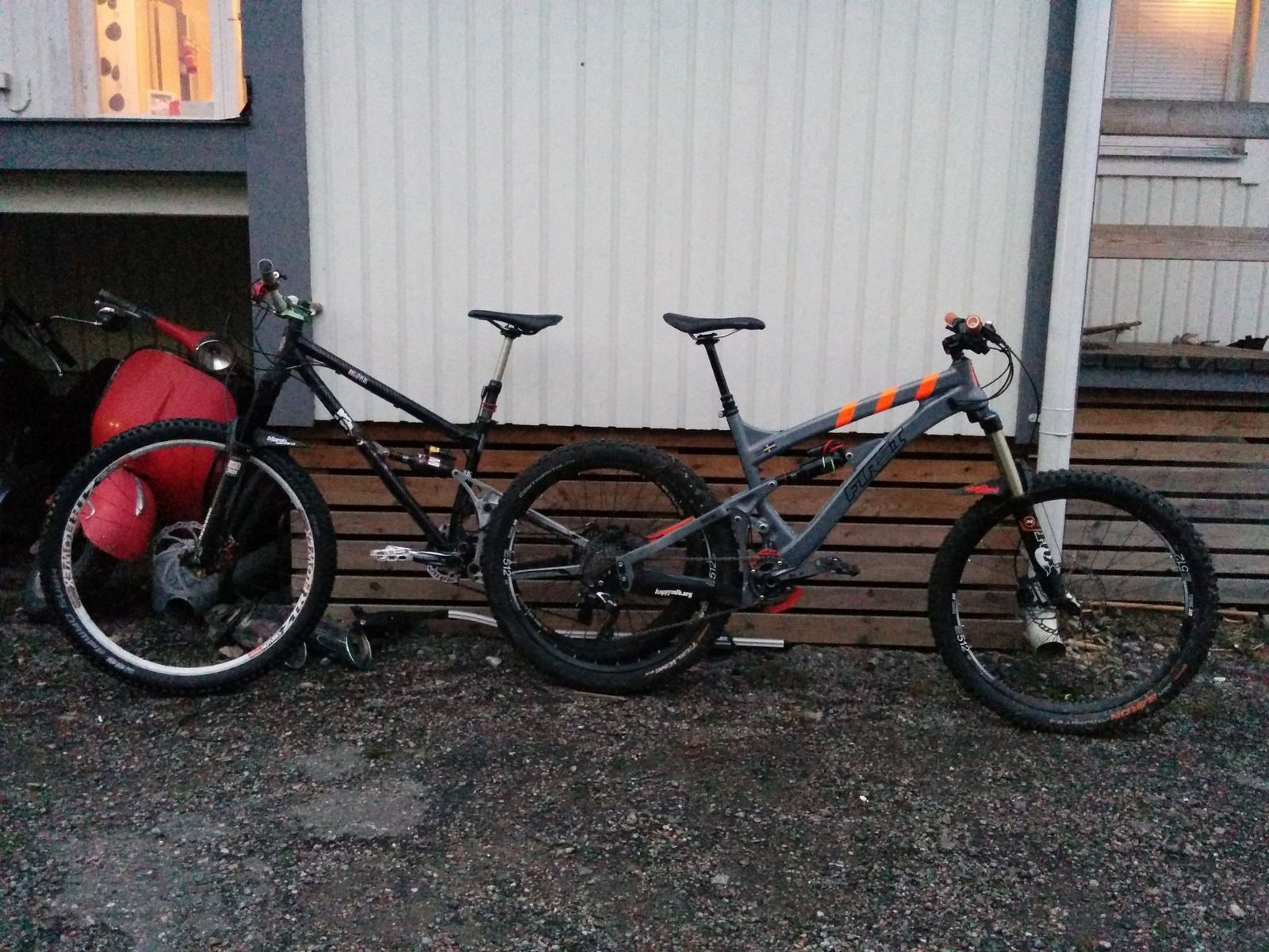

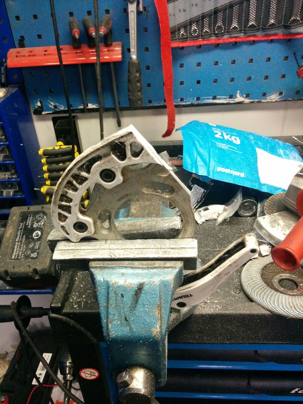

Så nu är det noll spel mellan fram å bak triangel när dämparen är i bott. Med andra ord så flack den bara kan vara. Tror att det blev 67,5 grader osaggad max 68. Så 2-2,5 grader flackare med andra ord.
Däremot så hittade jag en laglapp på väg ut genom bakdäck+ att den måste få lite färg innan den testas igen!

Snyggt! Då hade jag inte helt fel när jag sa att dämparfästet skulle svetsas sist av allt. Spännande att få reda på hur den känns att cykla på.
Raglenstein

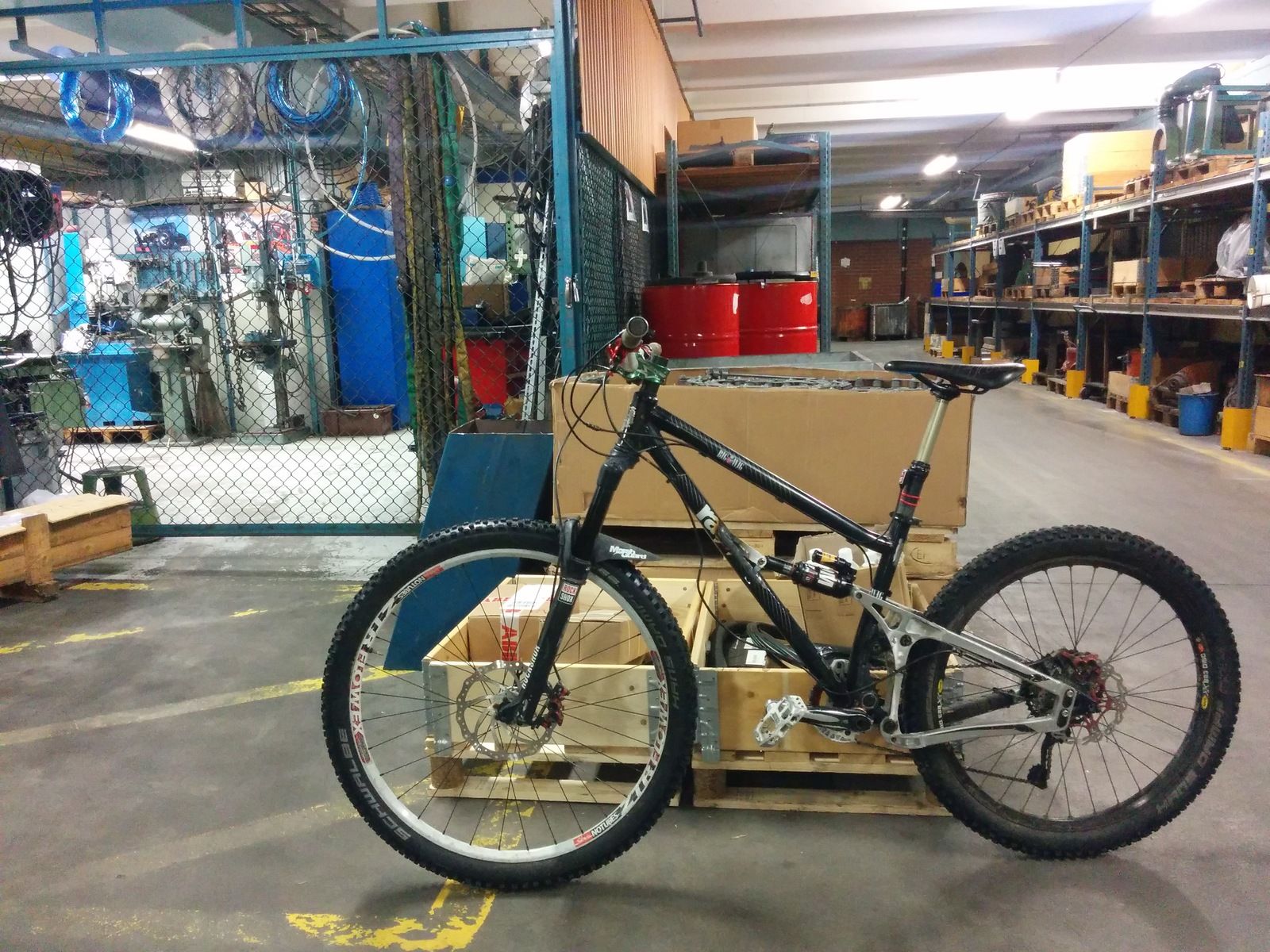

Ja lite lättare med gaffel å hjul å allt. Kunde ju inte ta med det till mitt jobb. Sen är jag sjukt nöjd över att ha klarat av å tigsvetsa med en maskin jag aldrig kört innan å klara av att fatta hur fan man ställer in den. Fanns många saker å vrida på på den? 400 ampers svets!
