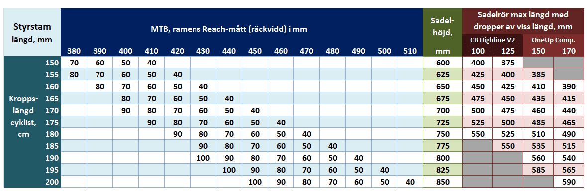

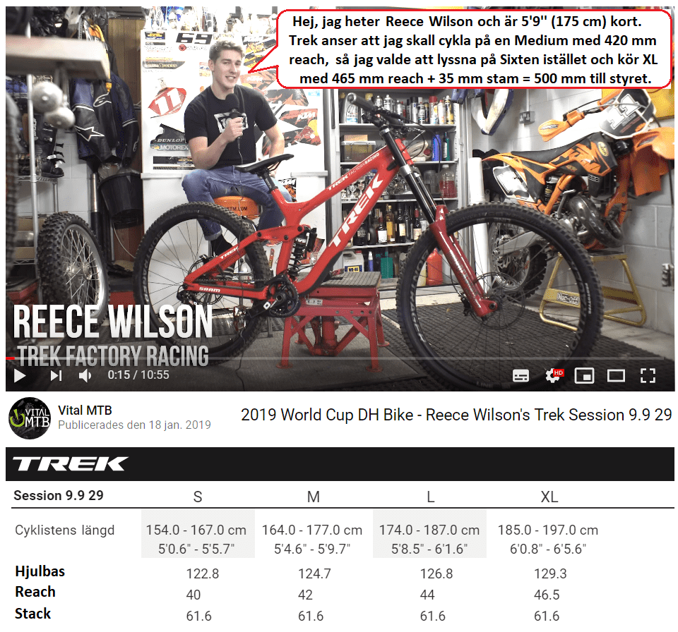

Kolla måtten istället för bokstaven. Vad är det för typ av cykel, märke och modell? Om MTB skall du med all säkerhet ha minst Medium. Avstånd till styret (ramens reach + längd på styrstam) av runt 490 mm. Vilket går att uppnå med 400 mm reach + 90 mm stam eller 450 mm reach och 40 mm stam. Där 90 mm stam är 1990-tal och 40-60 mm är 2019.
