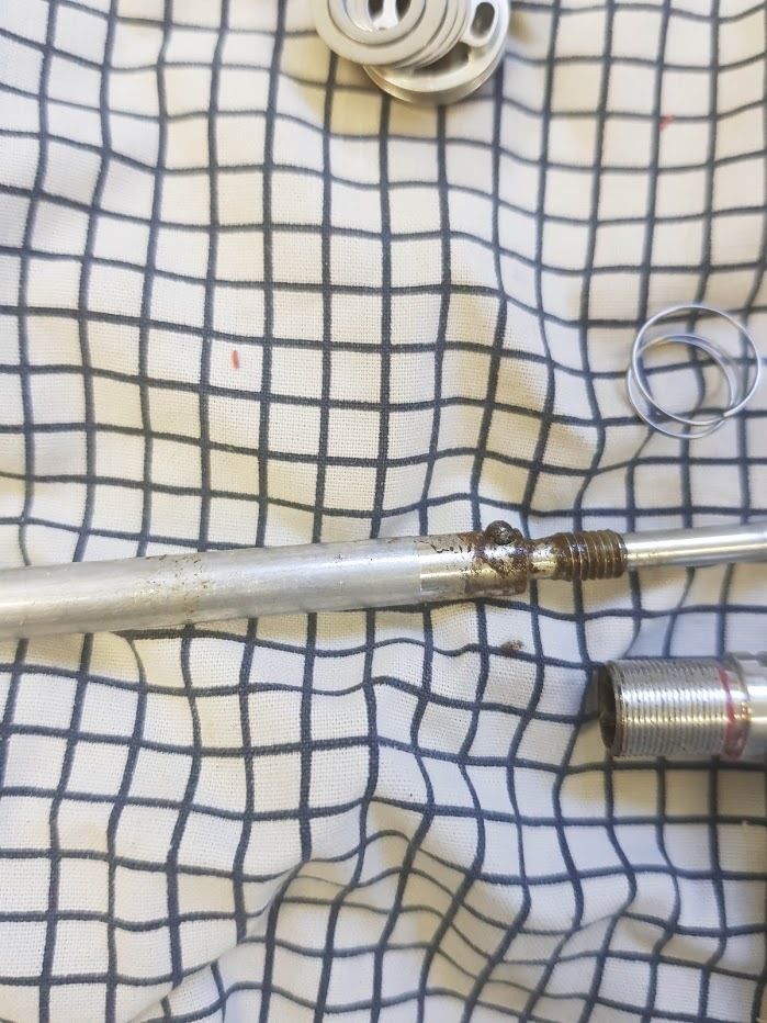

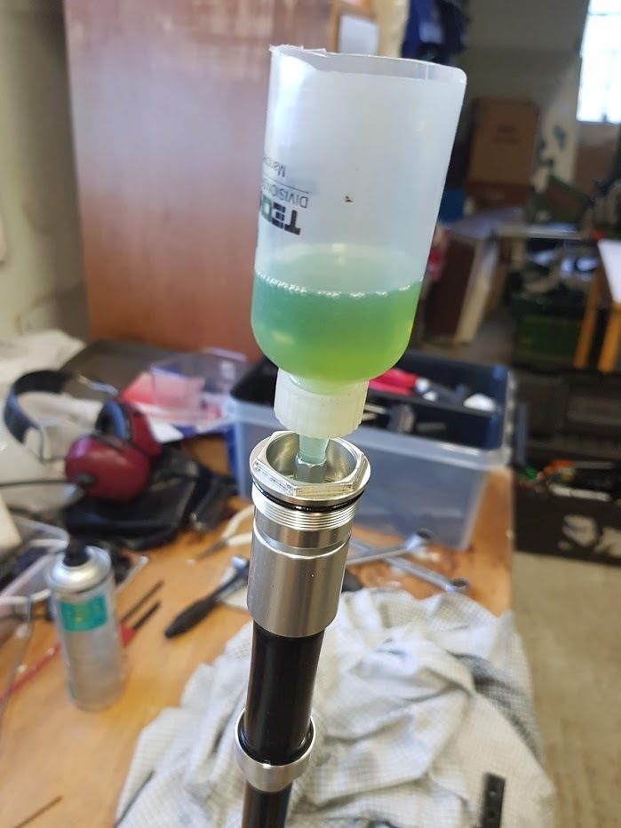

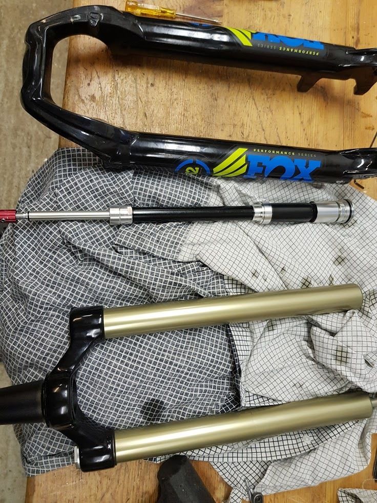

Min gaffel av samma modell hade samma problem. Skruven satt som berget. Det visade sig vara fjädern och kulan som skapar klicklägena som hade kollapsat. Jag drog ur benen och tog bort både fjädern och kulan och körde vasan 2018 utan klicklägen.
Det var lite bökigt och så den avslutande luftningen. Jag hade inga specialverktyg men ganska gott om vanliga verktyg.
Youtube och servicemanualer som fanns på Fox har jag för mig hjälpte till.
    208.2 KB · Besök: 62
    122.8 KB · Besök: 59
    62.5 KB · Besök: 51
