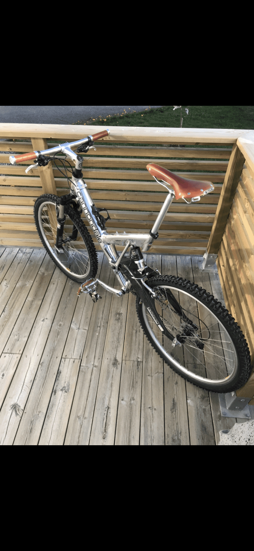

Renoverade upp denna super V1000 och min Fox var helt slut. Köpte en Rissedämpare från usa för att ersätta den.
Rekomenderar det varmt. Risse är grymma att ha att göra med och riktigt snabb service.
i övrigt så är rätt mkt orginal på den som hjul, växlar och vevparti. Blev lite Brooks, Ritchey, Syncros och nitto för att få det rätta stuket. Köpte lite från Brick lane Bikes i england, lite från EBay och såklart tyska sidor. Allt finns, frågan är bara om man vill spränga budget...?
