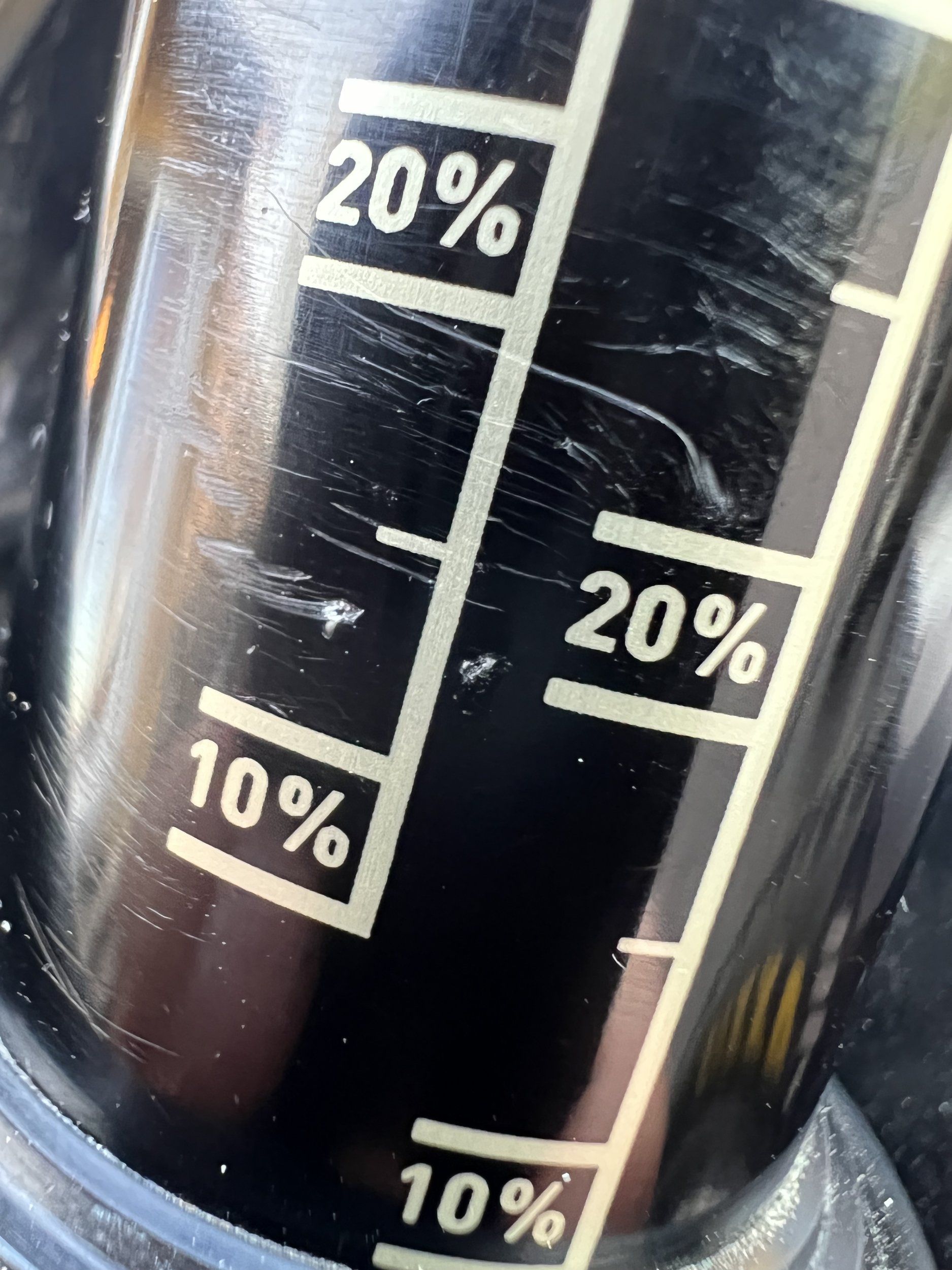

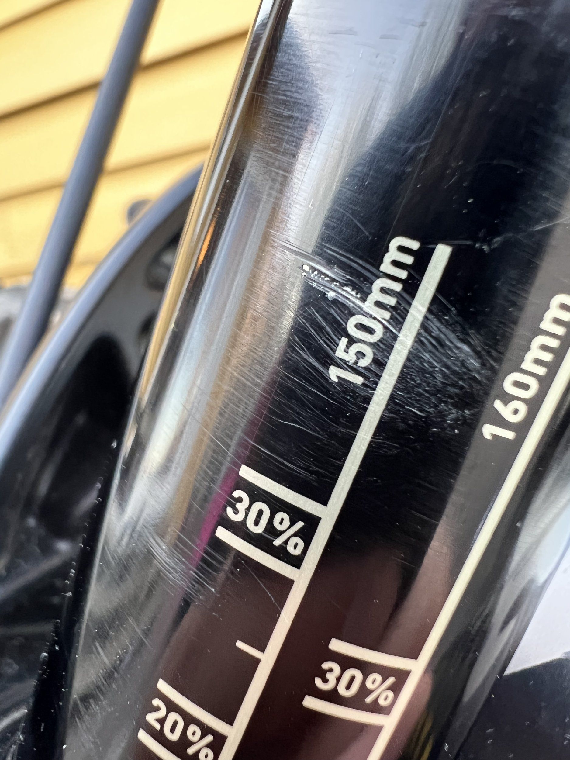

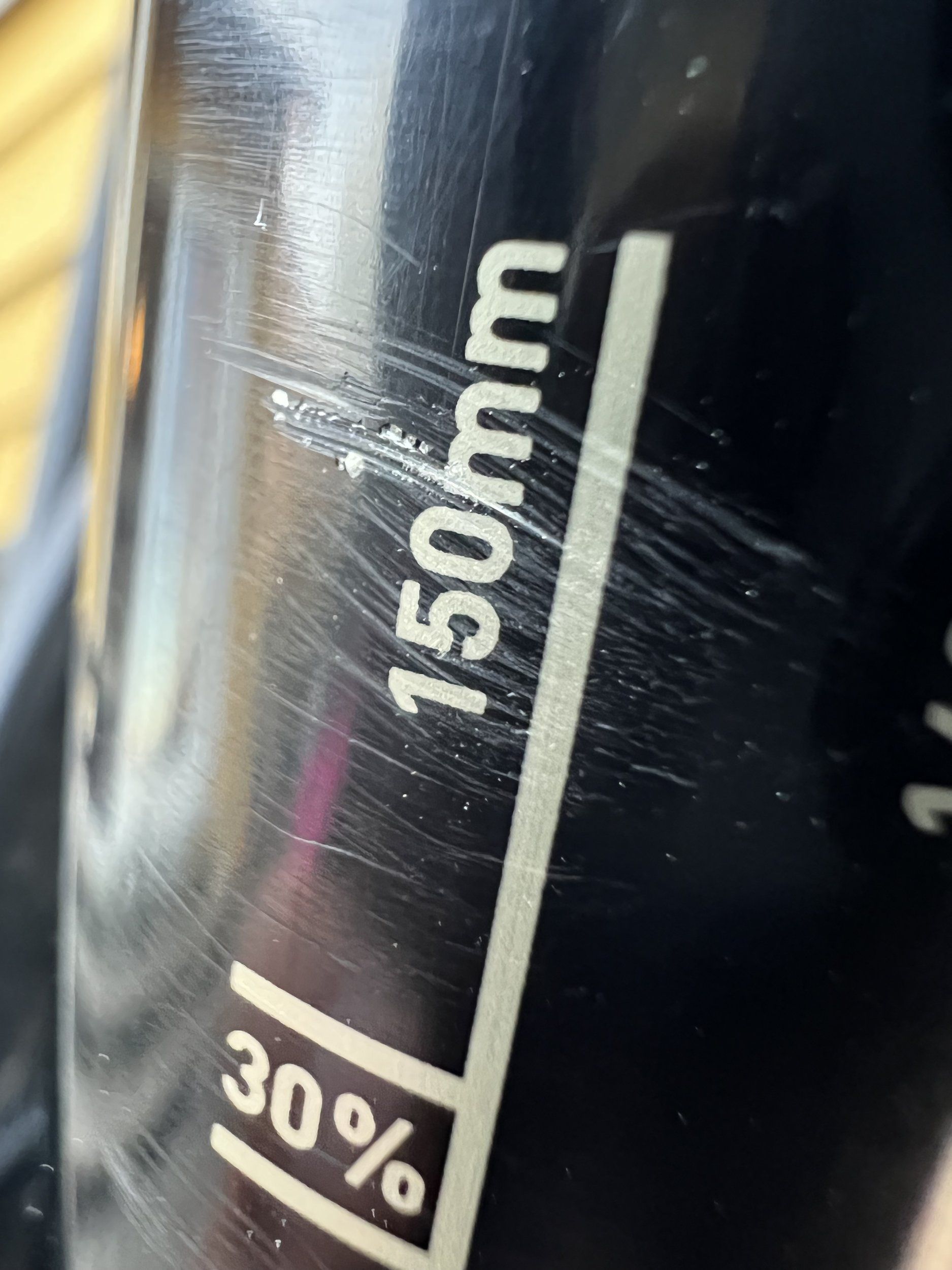

Efter att jag kraschat ganska våldsamt har cykeln, kläder och så vidare fått lite skrapor. Tyvärr har jag haft lite otur och skrapat cykeln i några stora stenar/grovt grus. Bromsgrepp ser för jävliga ut men verkar fungera. Det står lite värre till med min gaffel, den har fått en hel del repor på både underben och innerben. Underben spelar ju inte så stor roll även om det är lite irriterande. Problemet är mina innerben som har fått en del repor, både ytliga och djupa. Jag pratade med en specialist då den ändå skulle servas och hans första värdering var att dom bara kunde slipa och fylla i förbindelse med service. Efter att han sett bilderna så menar han dock att innerben ska bytas då det är mycket repor. Gaffeln i fråga är en Rockshox Lyrik Select, ca. 1 år gammal. För att komplicera ytterligare så sitter reporna långt nere så dom kommer ju gå in i underbenet så snart jag sätter mig på cykeln. Eftersom jag cyklat hem efter kraschen innan jag upptäckte skadan är det också en viss sannolikhet att det redan skett skada internt.
Här blir det lite jobbigt. Det kostar omkring 2600-3000 dkk (jag bor i Danmark) att byta innerben och ca. 1200 dkk för stor service. Då har jag en gaffel som fungerar men fortfarande har kosmetiska skador vilket minskar värdet när den senare ska säljas. En ny gaffel kostar omkring 4500 dkk från Tyskland. Då har jag en helt ny gaffel utan kosmetiska skador och som inte kräver service (bortsett från olja) inom den närmaste framtiden. Eventuellt kan den gamla gaffeln säljas til någon som vill har reservdelar men det är möjligtvis optimistiskt.
Det sista alternativet är att köpa ett lappkit från SendHit och försöka reparera skiten så bra som möjligt och köpa en ny gaffel om det går åt skogen. Problemet är ju egentligen att det är så många repor att jag är osäker på om det är en hållbar lösning. Reparationskittet är ju baserat på ganska precisa ingrepp.
HJÄLP... :cry:

Kolla med Trek Service i Göteborg.
@Preacher kan byta det repade benet stället för att byta hela csu:n om jag fattar det rätt.
Tror inte att det kommer mycket precis. Man lägger på vätske och slipar bort för att få det glatt. Om man har många repor blir det mycket slipning, men det behöver inte vara ganska precis. Jag tror att det är värt att prova, man kan alltid byta csu:n om man inte är nöjd med resultatet.
Och enda som skadas av reporna är bussningar, som är enkelt att byta.

Om alternativen är reparation för nästan lika mycket som en ny gaffel kostar skulle jag köpt nytt. Sedan kan du som du säger försöka laga eller sälja den gamla gaffeln för en billig peng till någon som vill försöka fixa på egen hand.

Jag har en sendhit sats och kan säga att den är mångdubbelt bättre än allt annat jag provat - vanlig epoxy, snabblim, nagellack, lackstift etc. Det blir riktigt bra faktiskt, har aldrig fått så jämna skarvar mellan lagning och gaffelben som med sendhit. Rekommenderas verkligen!
Nu har jag inte provat på den typen av repor du visar, de är rätt ytliga och många i samma område. Men kan vara värt att prova i alla fall, för det verkar fästa riktigt bra på alu till skillnad från normal epoxy..

Det mesta ser väldigt ytligt ut. Jag hade börjat med våtslip och se vart d landar. Sen de eventuella stora groparna som är kvar kan eu dutta i nagellack eller dylikt och sen är de t bara att köra. Att byta csu är inte värt det.
