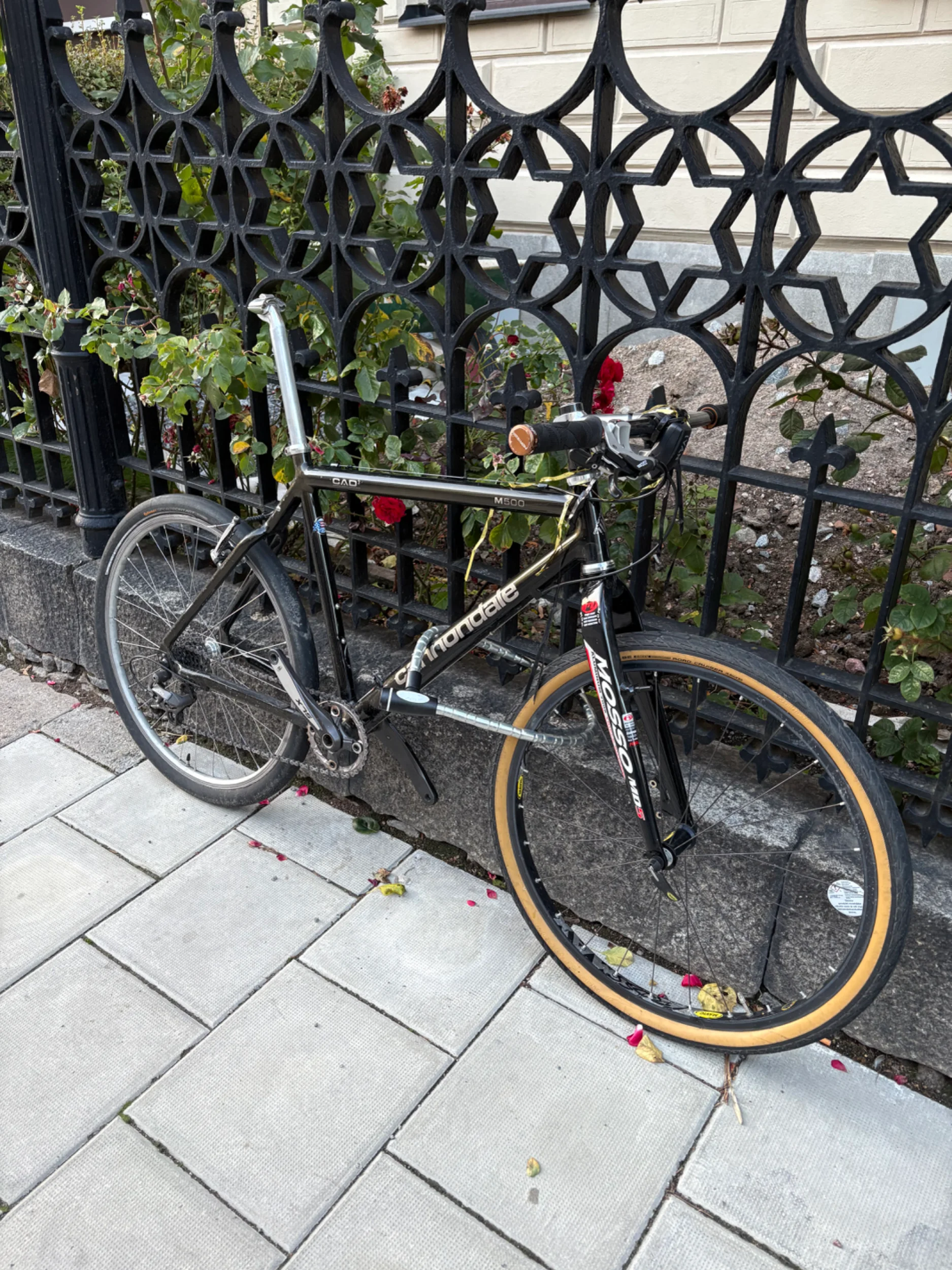

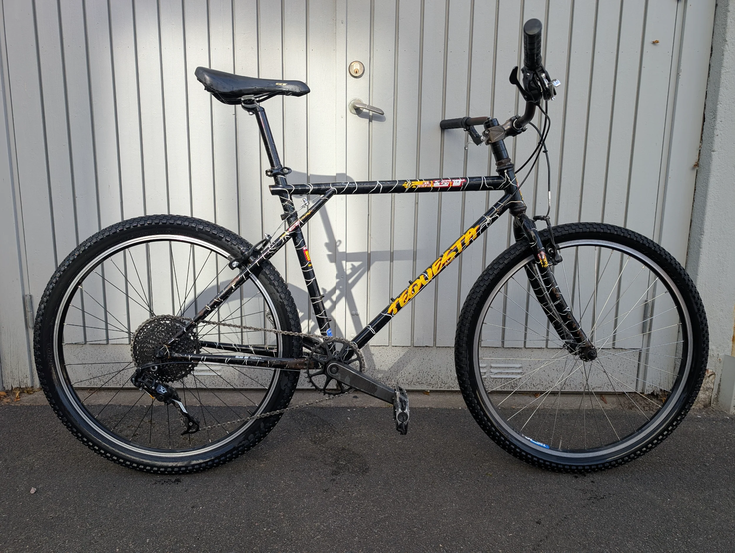

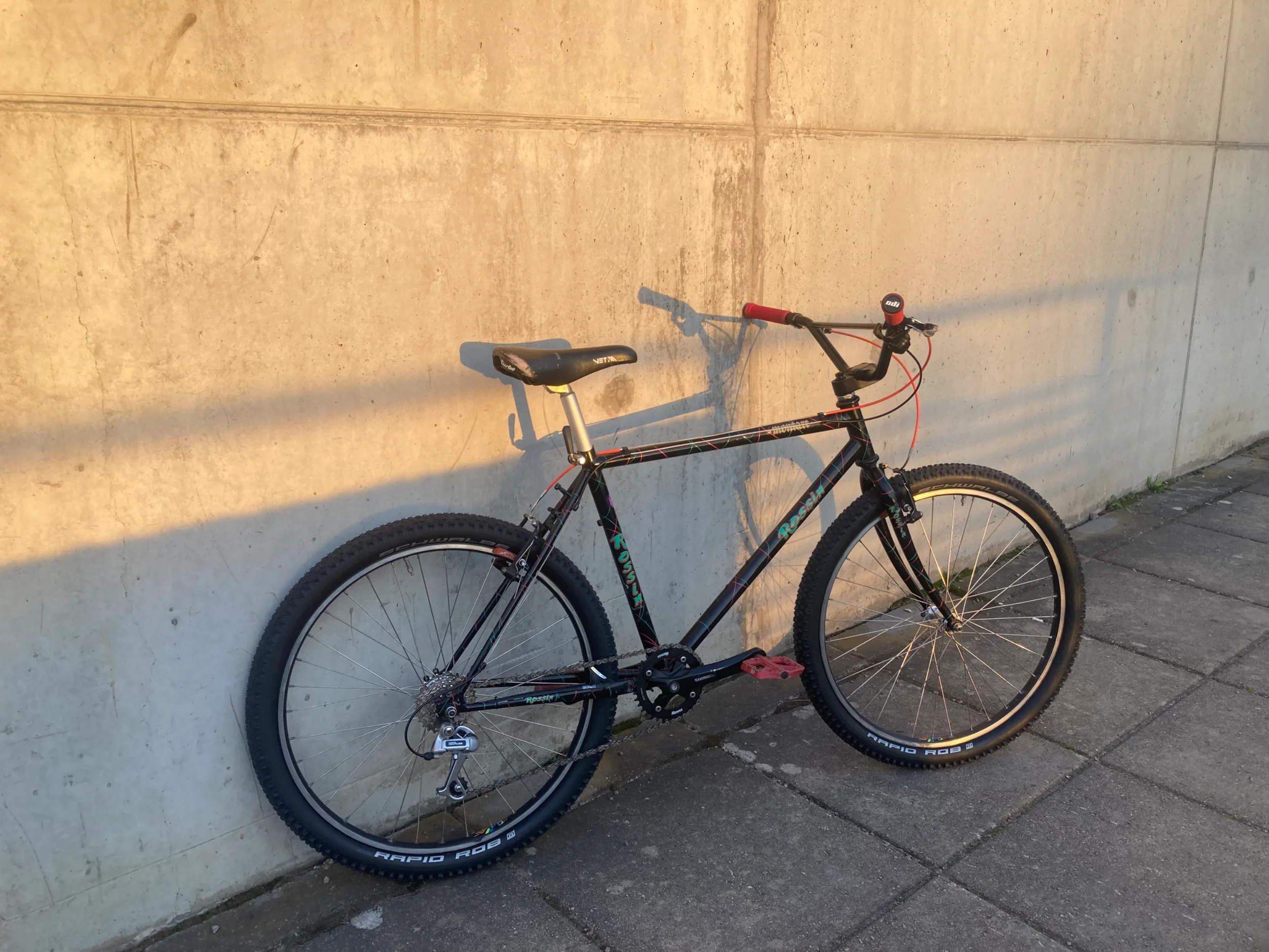

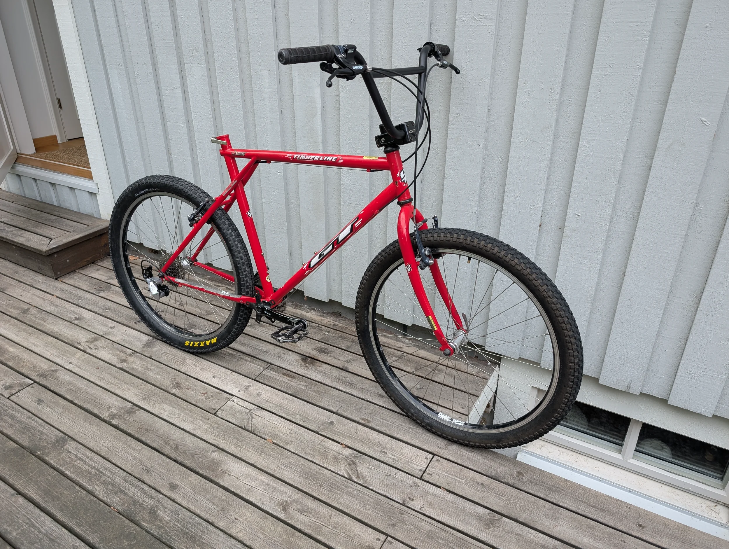

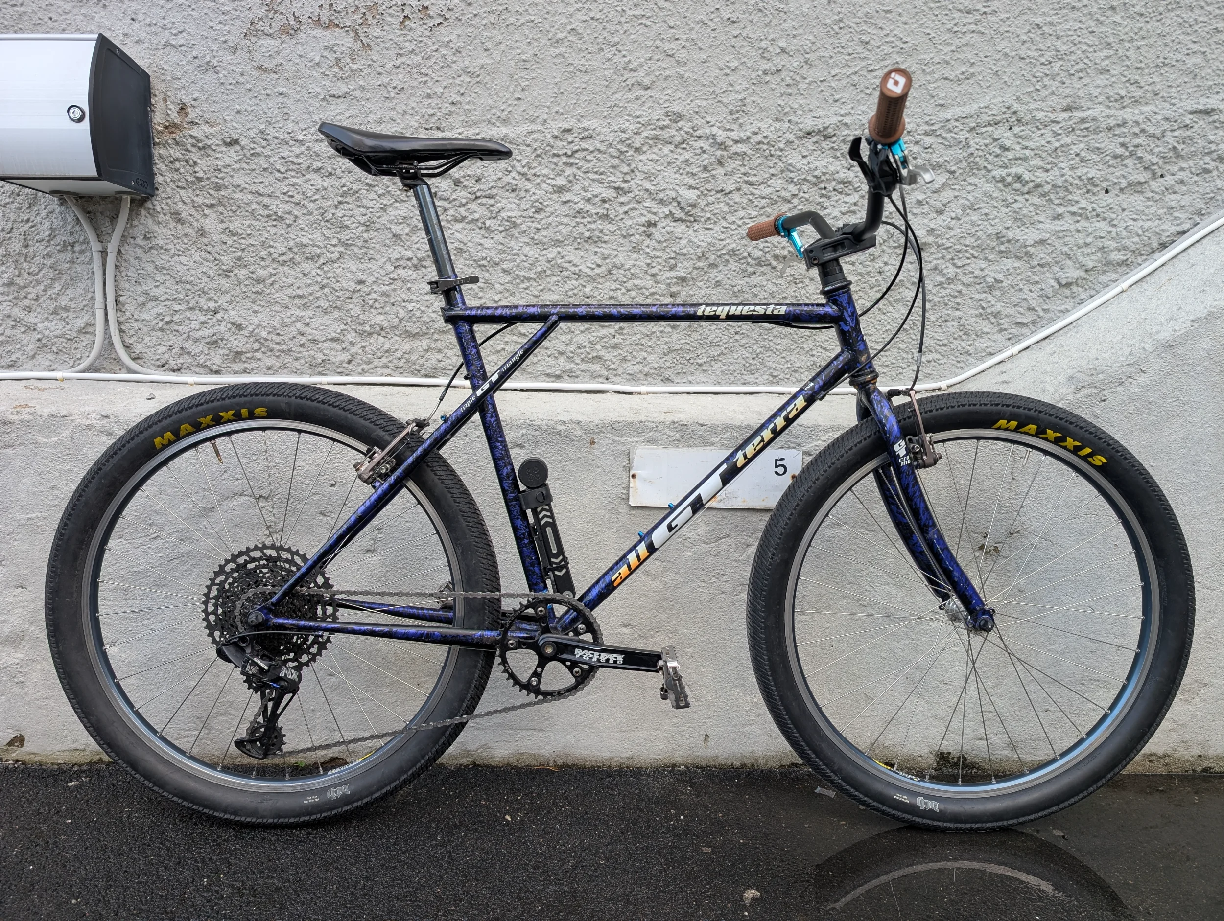

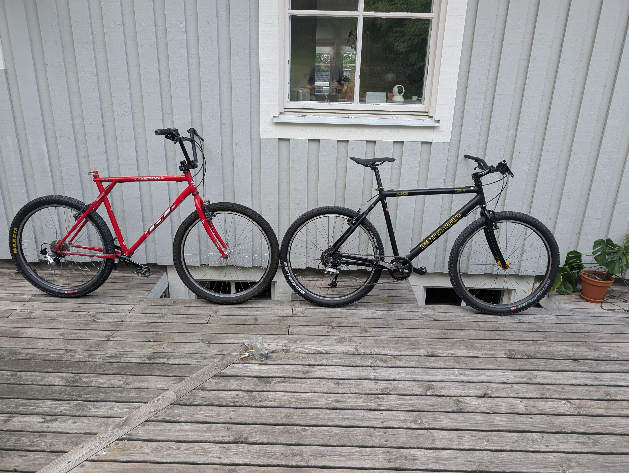

Har byggt en jävla massa hojar under sommaren men de två senaste projekten är jag by far mest nöjd med! En elak M400 Restomod och en GTMTBMX. Stolpen på GTn satt givetvis fast och orkade inte kaustiksoda bort den så kapade och väntar nu på en smalare att peta i

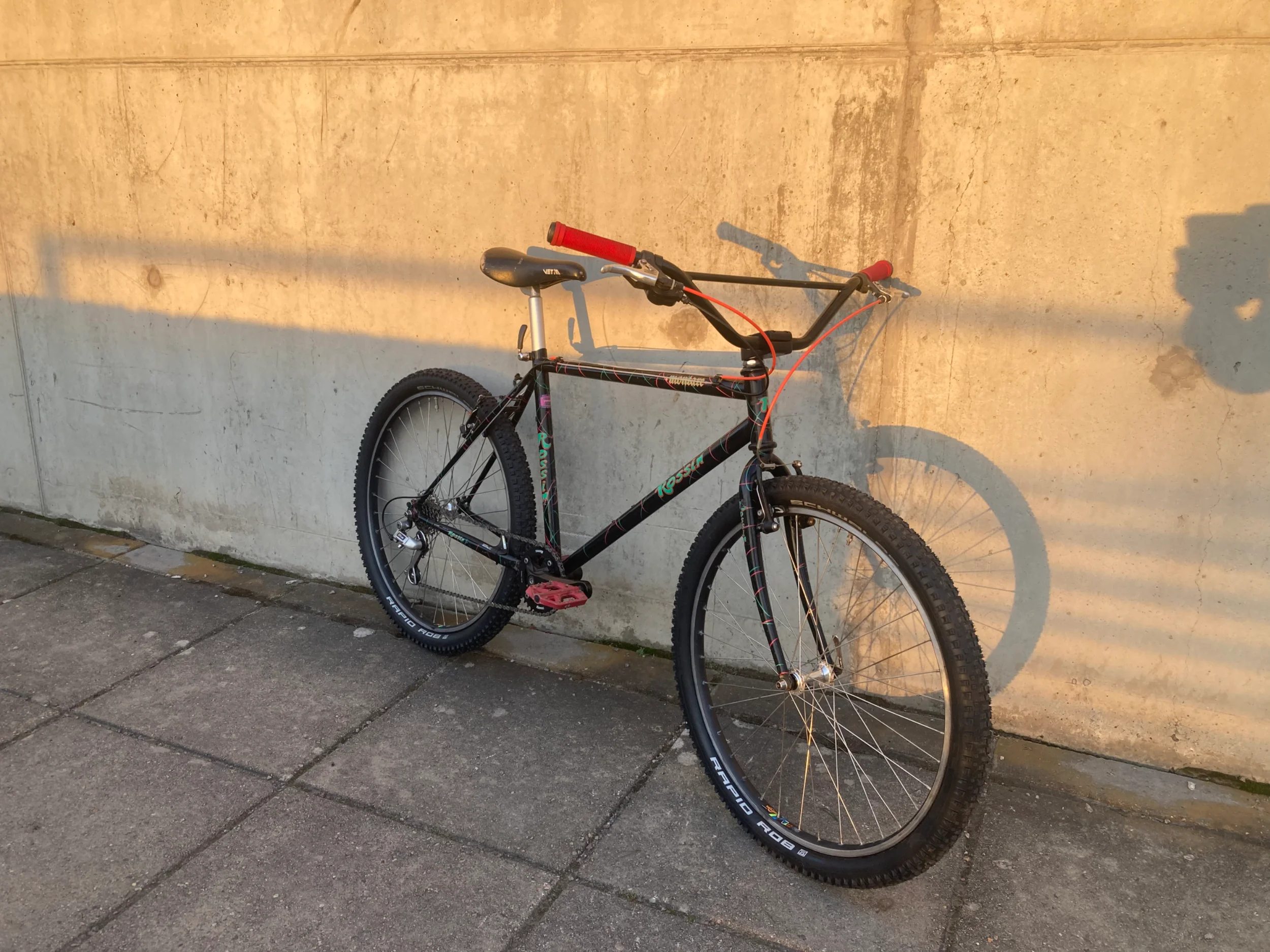

Postade den här i "Visa din Ibis"-tråd nyss, tror den passar här också! Framtagen i år efter ett tag i träda. Inser att geometrin är lite aggressivare än vad jag kom ihåg.

Fin cykel, men jag känner igen känslan av äldre aggressiv geometri. Byte till styre med mer rise och backsweep kan göra underverk och minska risken för att flyga över styret. Typ Surlys Sunrise bar:

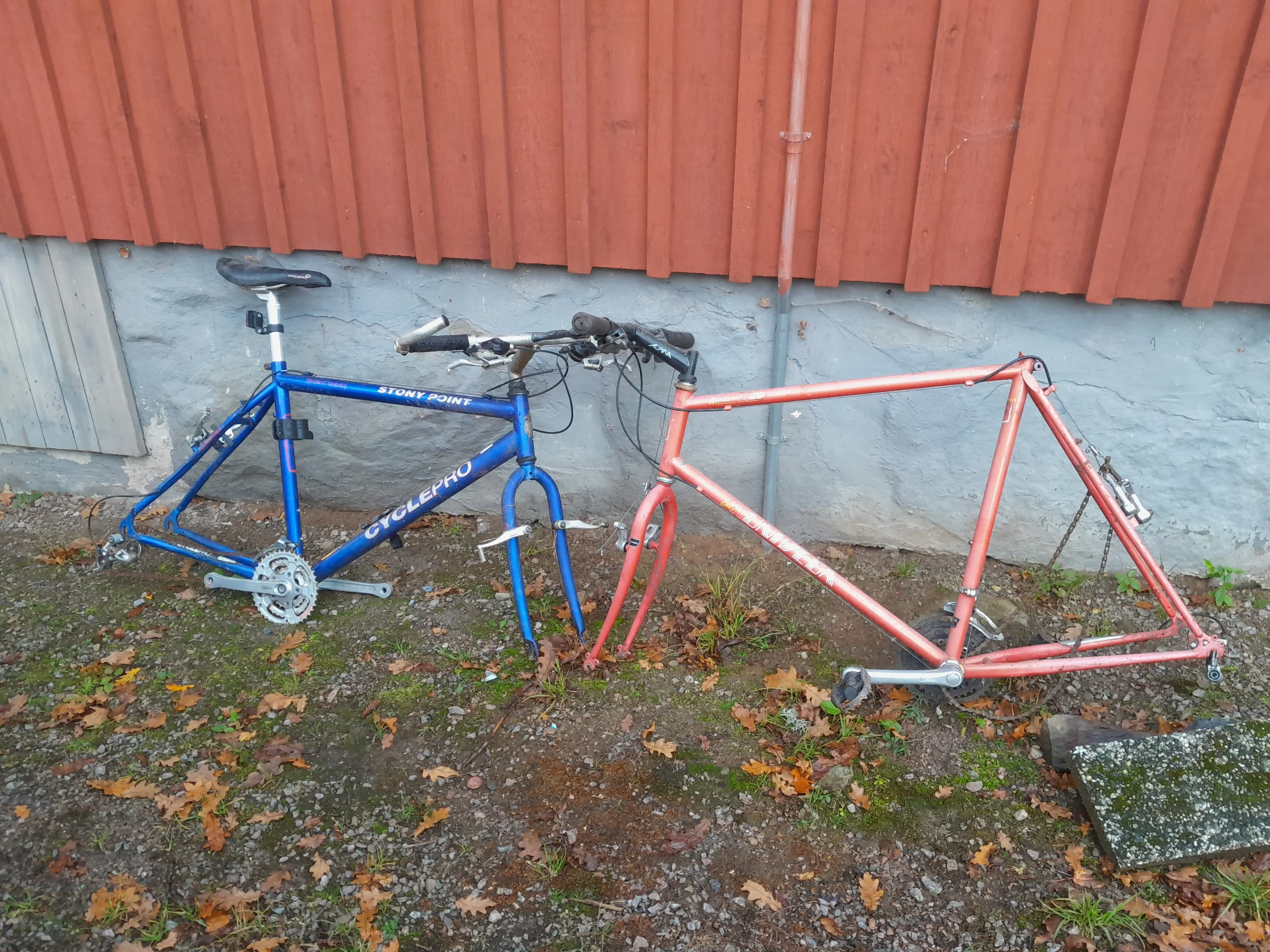

Var på en gårdsloppis idag. Fanns väl ca 15 cyklar i dåligt skick. Köpte en Univega och en Cyclepro Stony point, bägge utan hjul. Borde kanske plockat en Crescent 316 utan hjul, som var ca 53cm. Tänkte köpa en Trek 830, men hittade två rejäla bulor på ramen. Fanns lite andra lågpris mtb och några bockstyrecyklar i 60cmklassen.

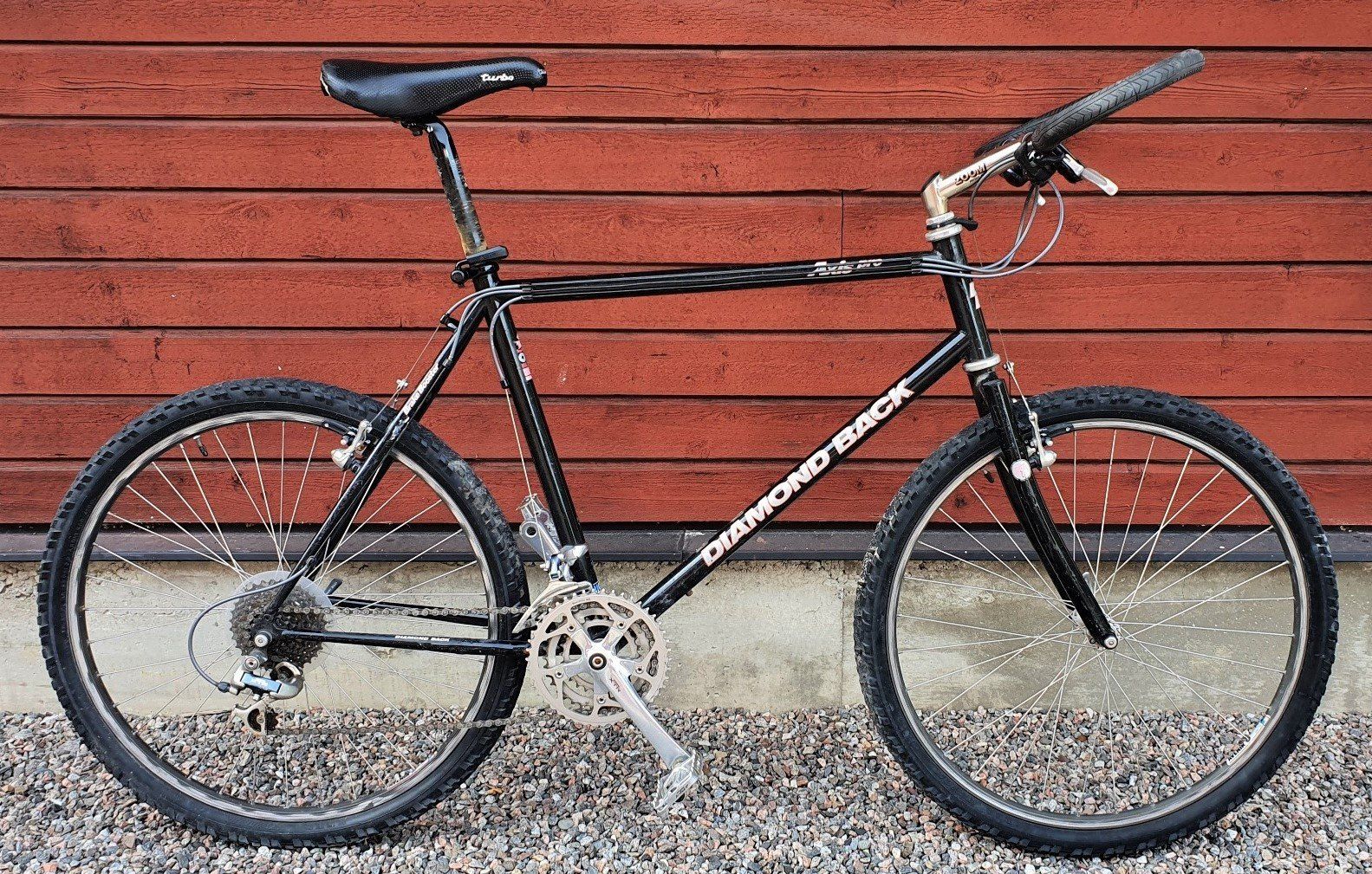

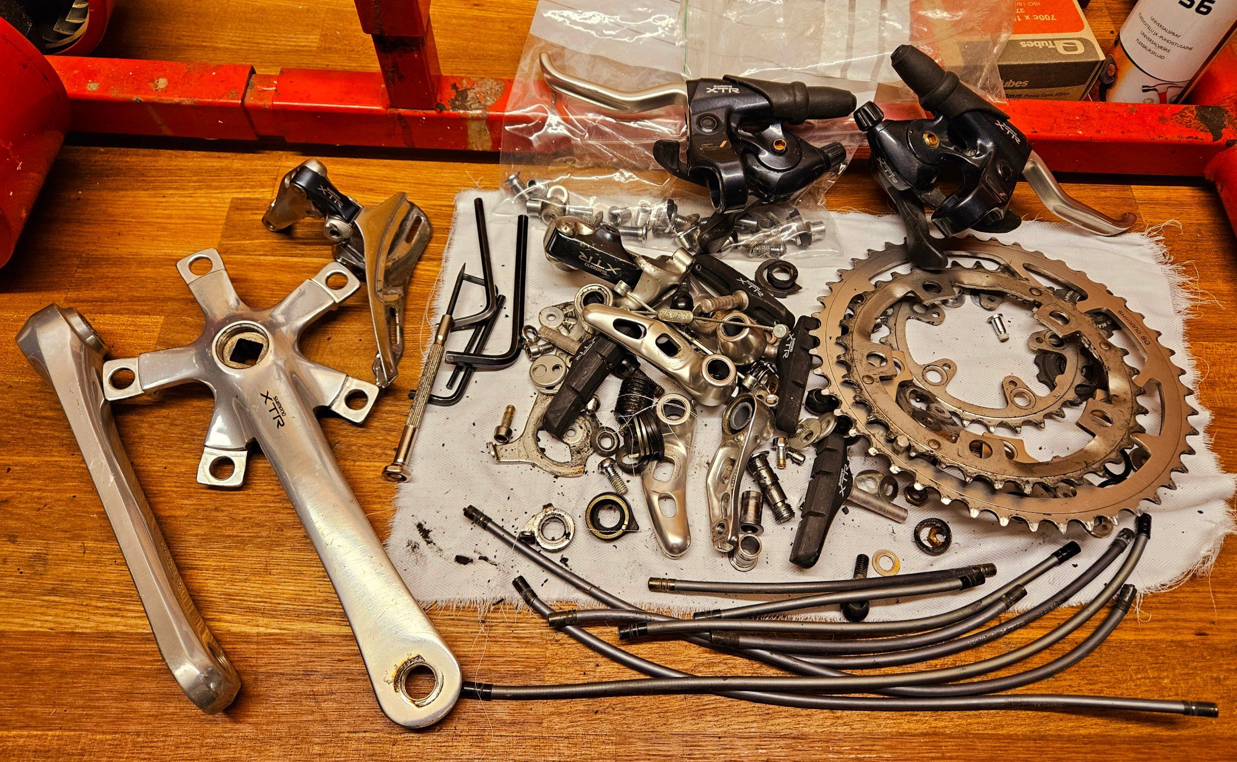

Fick tummen ur och började plocka isär M900-pryttlarna för rengöring (ultraljudstvätt). Värsta smeten avskrapad för hand.
Visa bilaga 735419
edit. Kom på att det nog var ett tag sedan jag visade själva bygget - Axis Pro - så här är en repris (sadel- och styrstamshöjd ojusterade). Framgaffeln ska vara en stel Tange Struts men den har jag plockat till ett annat bygge. Den här gaffeln är från en Axis (inte Pro) och jag har bara lackat den svart.
Visa bilaga 735420
Visa bilaga 735421
Vid inköpet:
Visa bilaga 735422

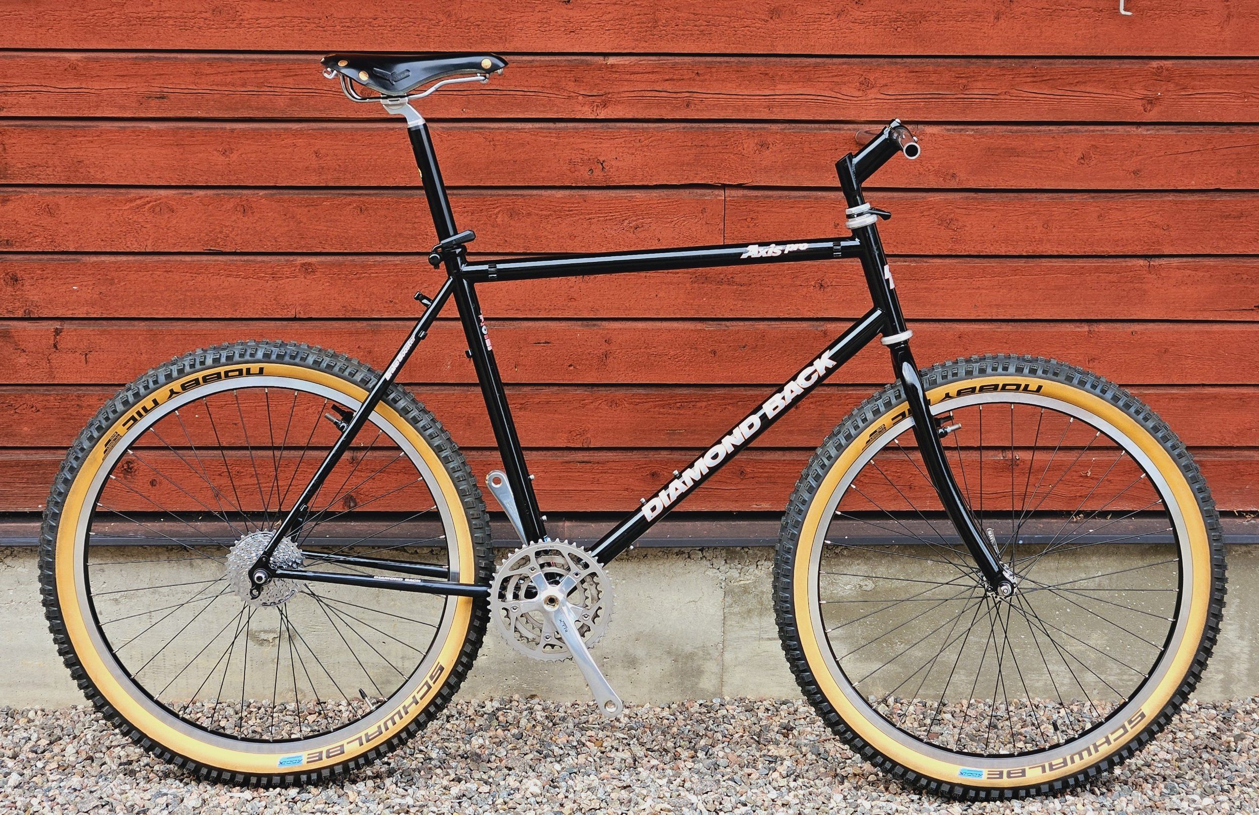

Citerar mig själv och följer upp ett år senare.
Saker kom mellan men igår blev den klar och idag tog jag första turen. Den är ju tänkt att användas för skojs skull på grus- och traktorvägar omkring där jag bor. Det kommer den bli galet bra till. Alla originaldelar finns kvar och sparas om någon nörd i framtiden vill återställa den.
Mavic Dakar sadelstolpe, Brooks Swift, svart Tange Prestige styre (från en Bridgestone MB1 jag hade tidigare), no name styrstam i Cr Mo, Chris King nedre styrlager och original XTR övre. Hjulen är Ryde Sputnik fälgar, XT 737 36 ekrar bak och 36 ekrar Mavic 501 framtill. DT Alpine III ekrar. Ergon GP4 handtag. Pedaler är Shimano PD-EH500 - som är praktiska till det mesta och passar bra i kulör till M900 XTR.
Hjulen är egentligen till ett annat projekt men jag har delar till ett par till likadana - så...
Mer bilder här:

Wow! Kul som tusan det där!

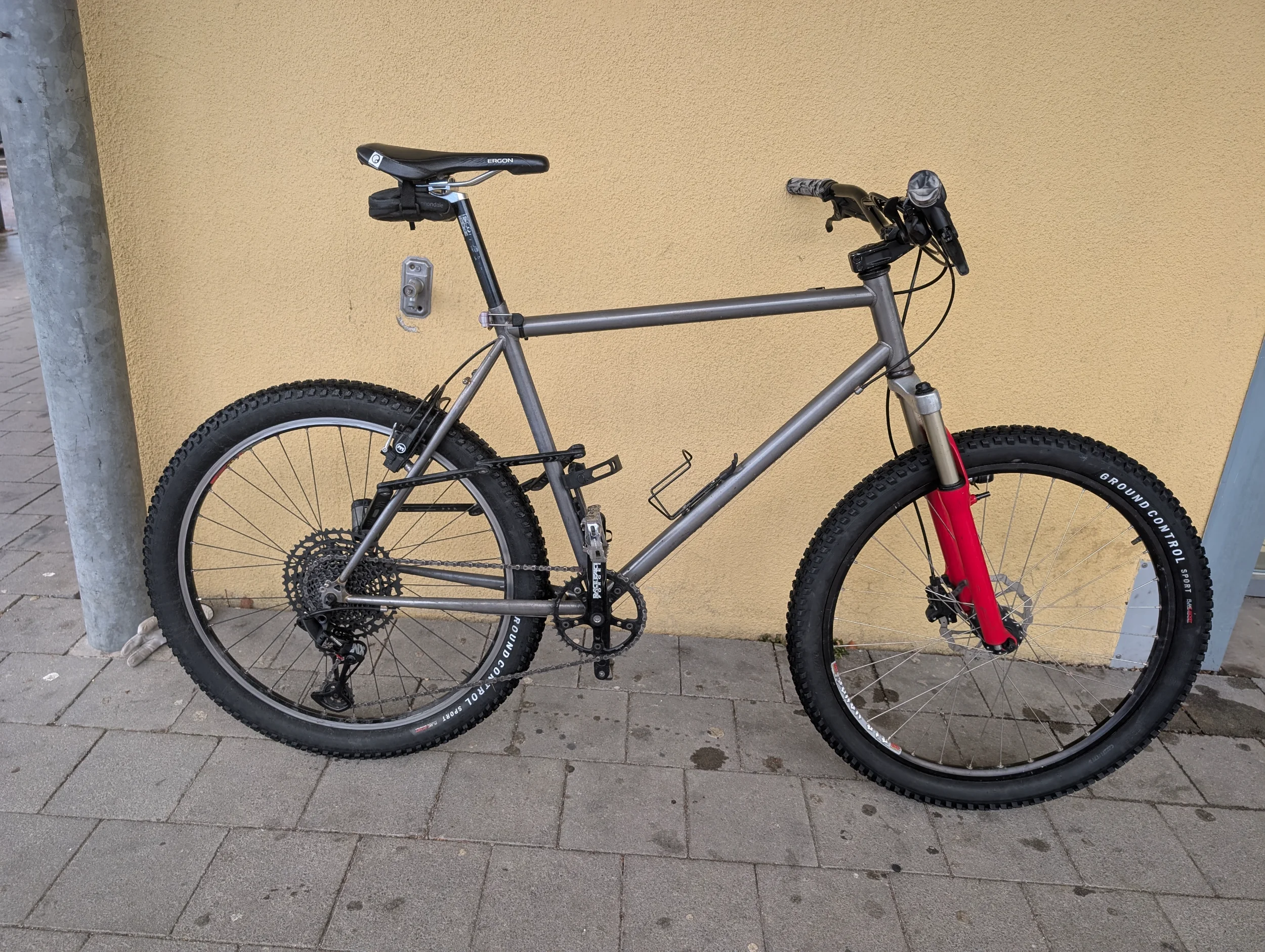

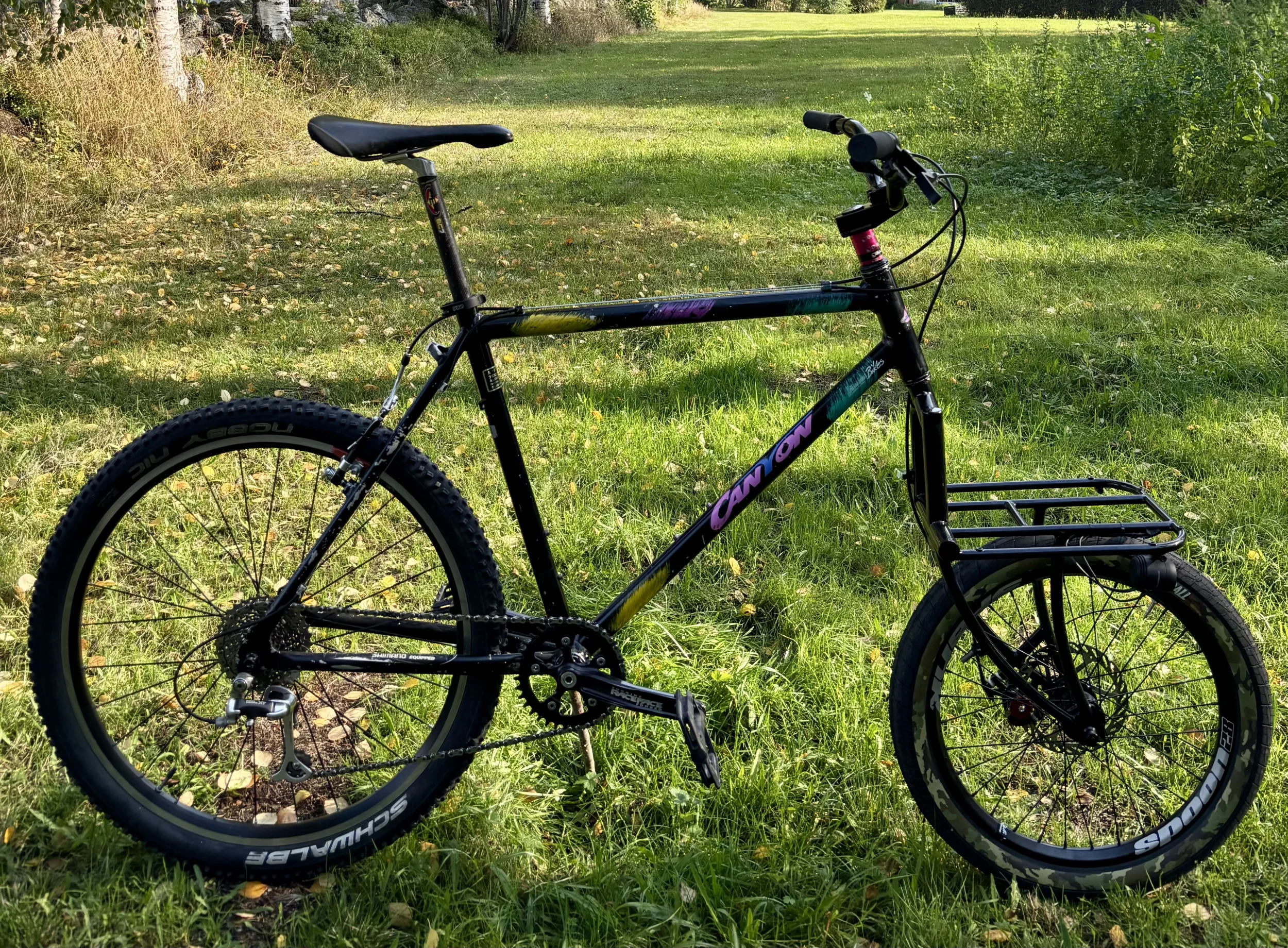

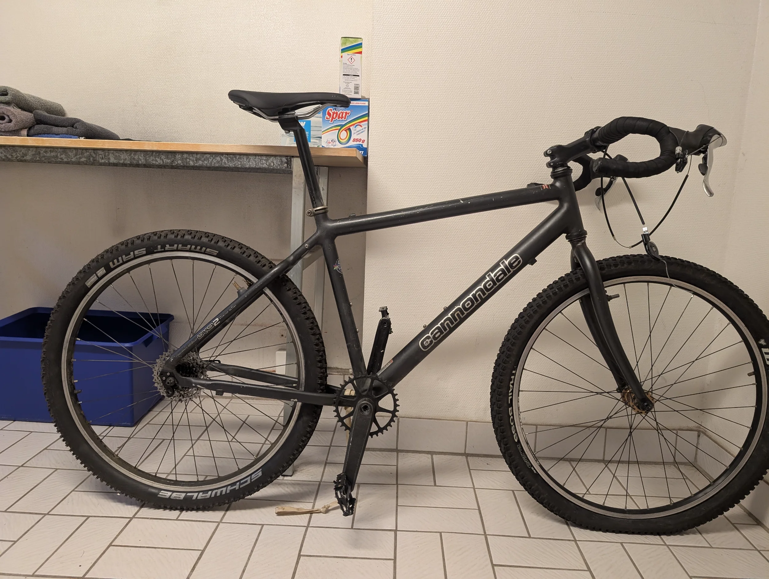

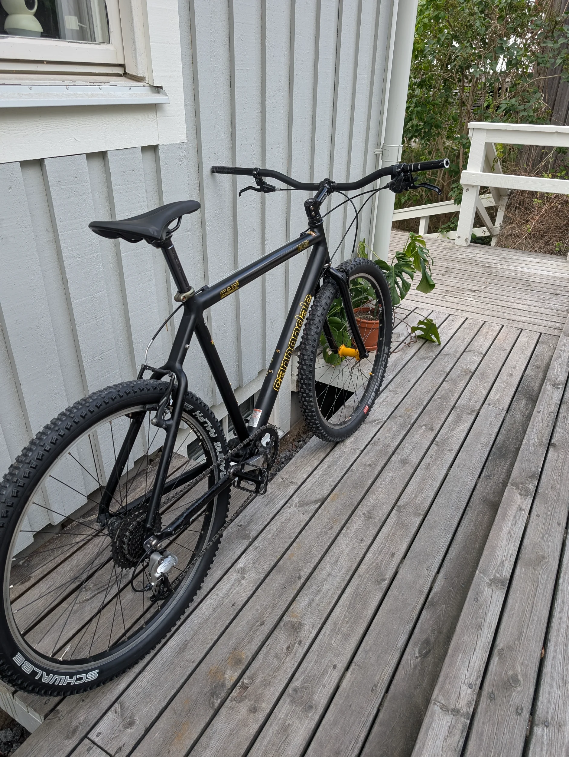

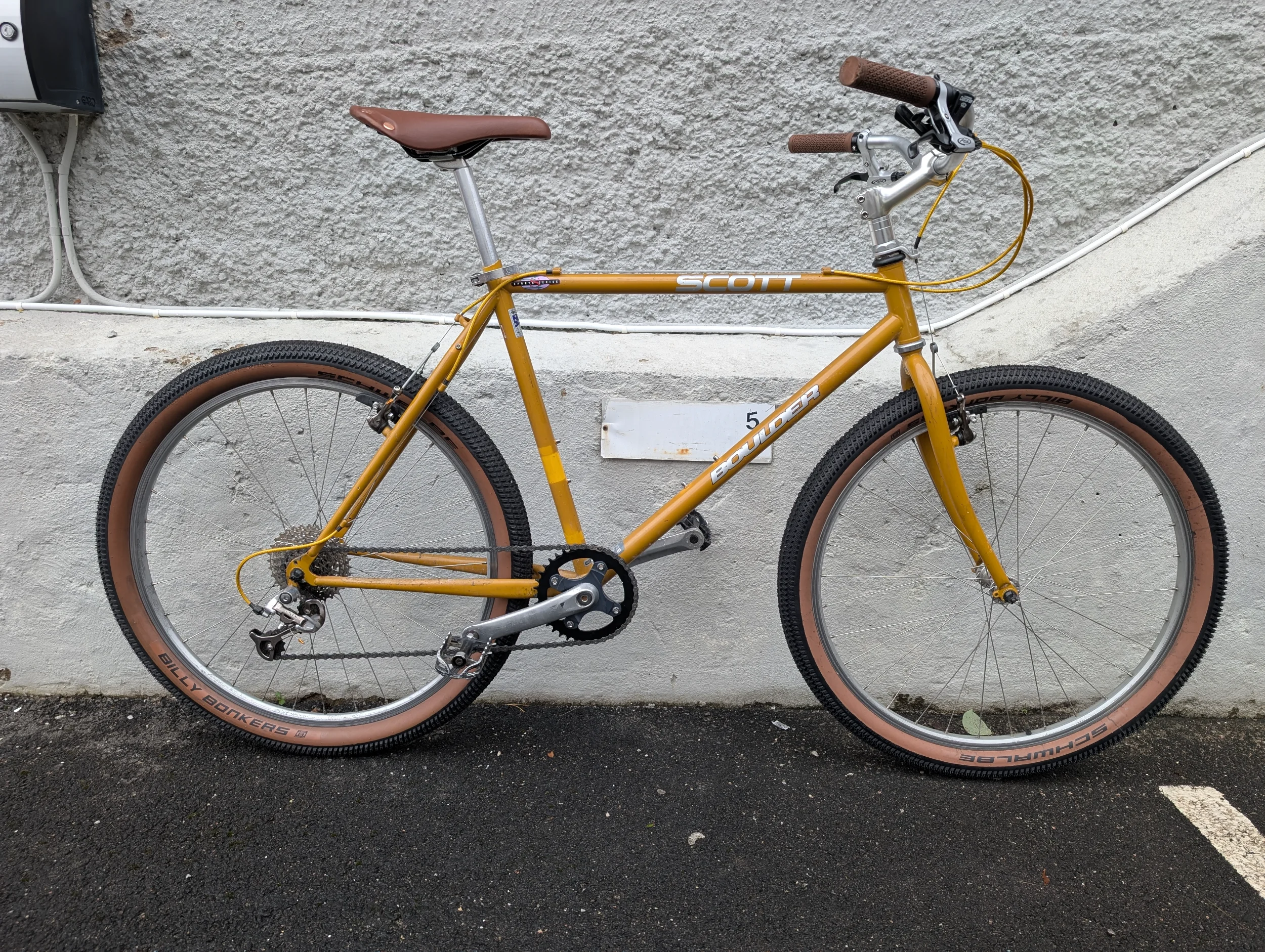

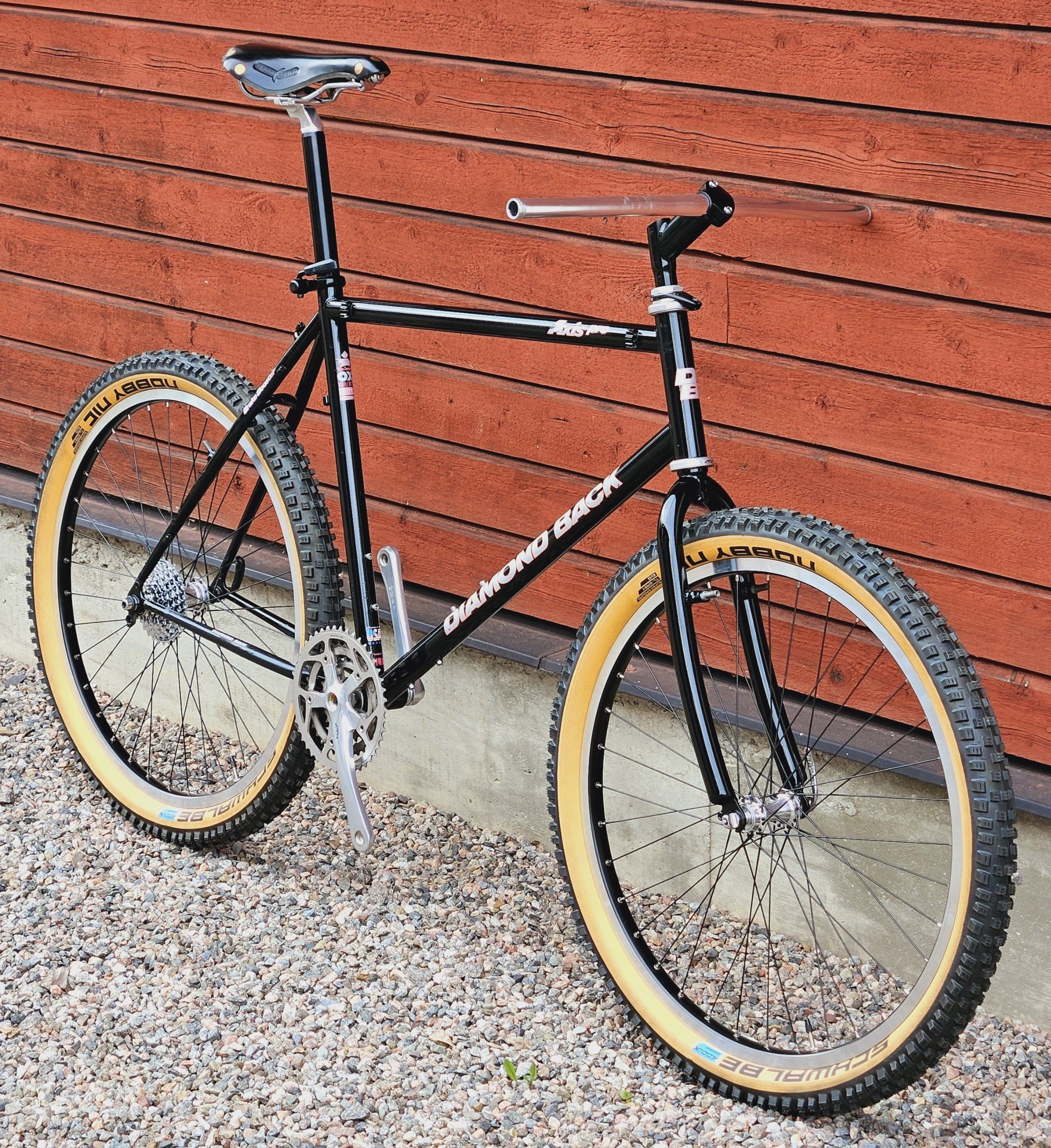

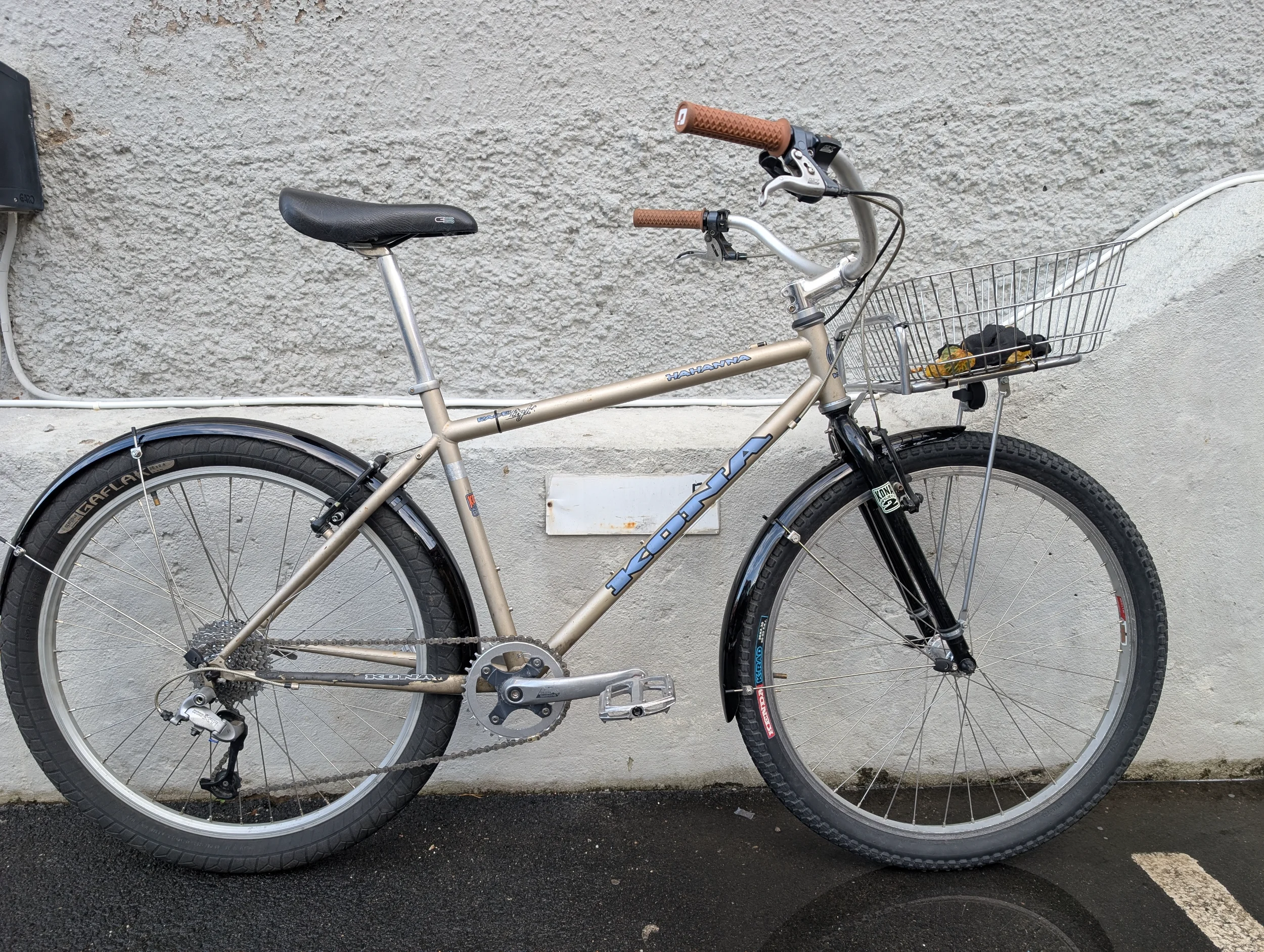

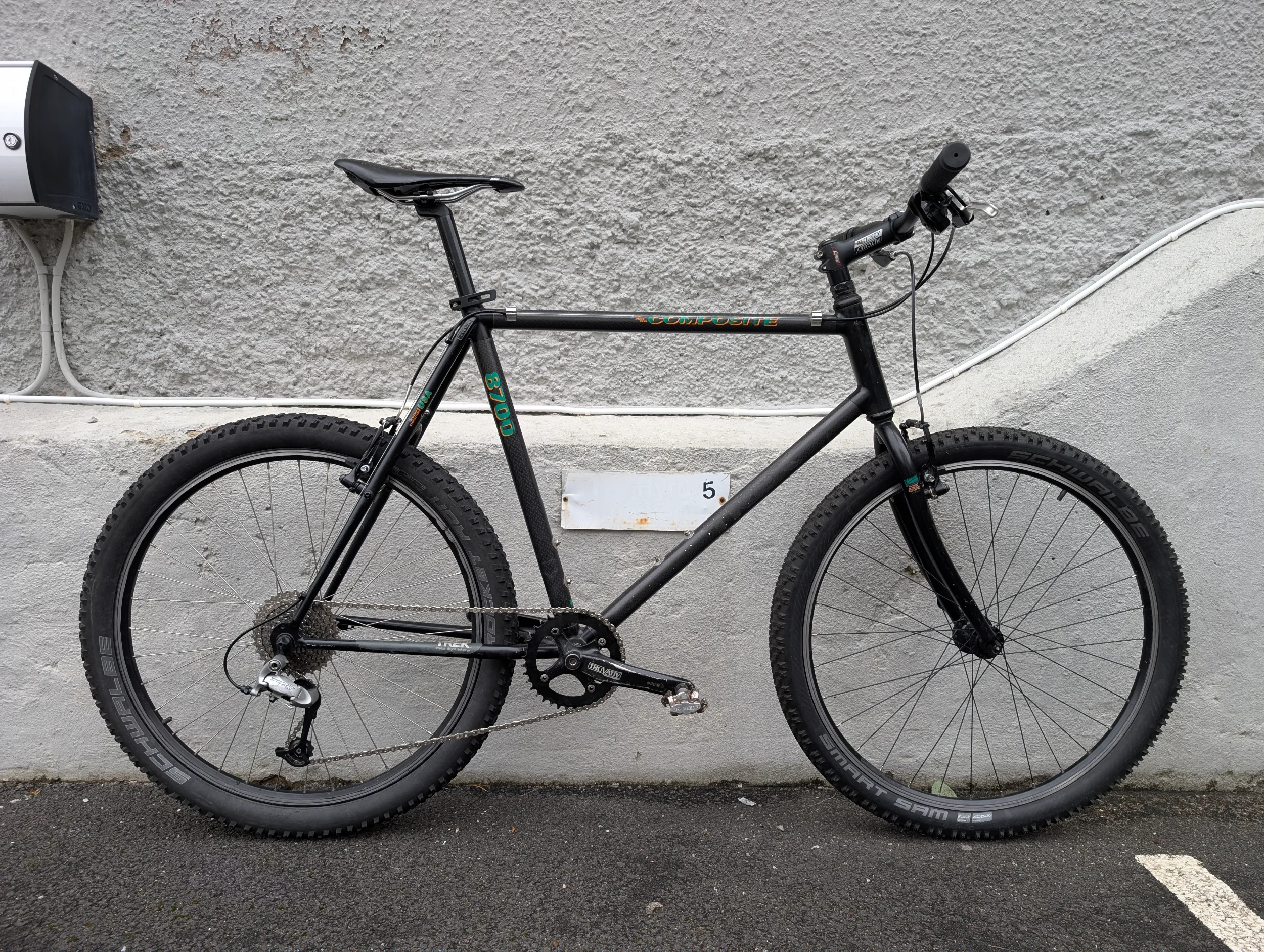

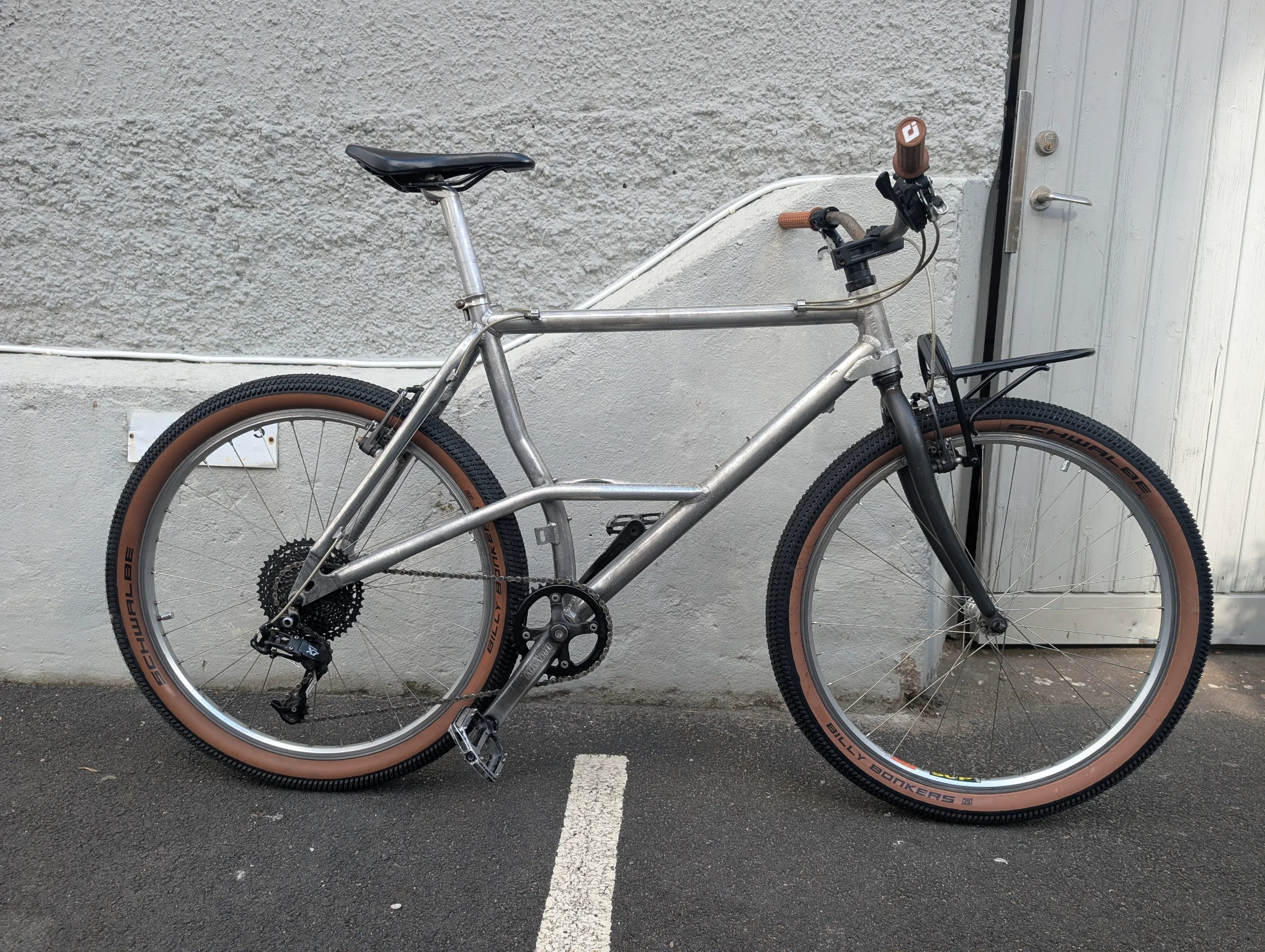

Blivit en del byggande på senaste. Mest restomods och en cruiser till tjejen

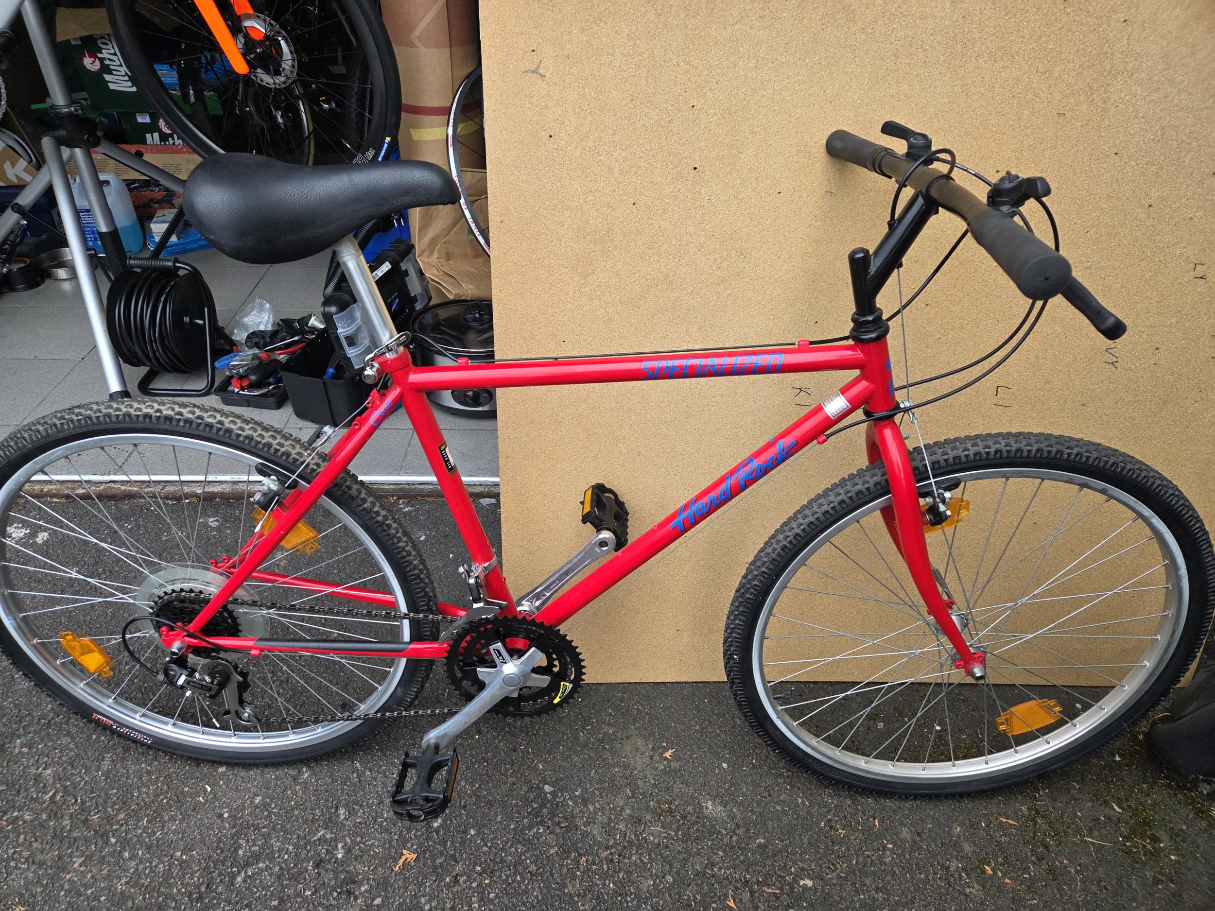

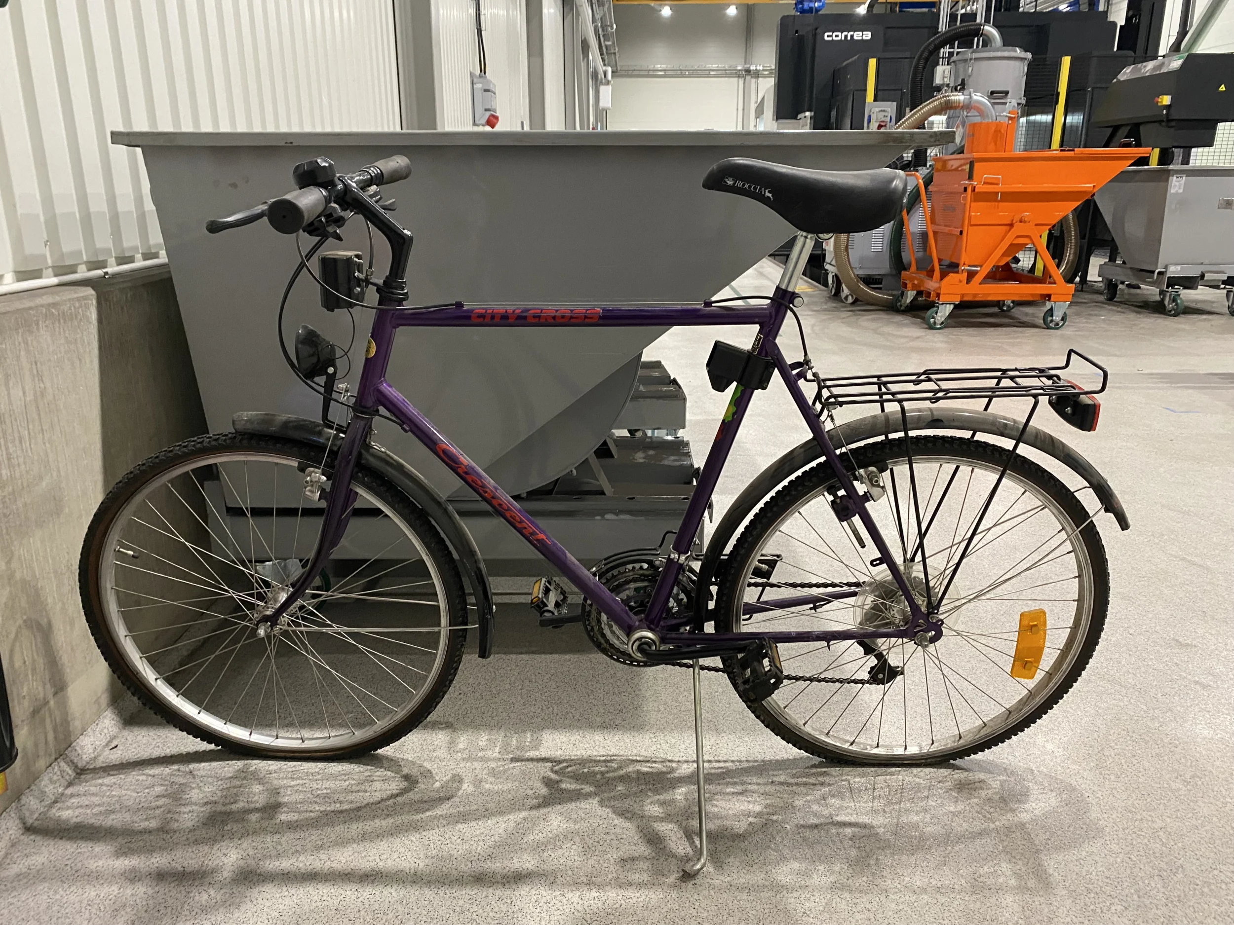

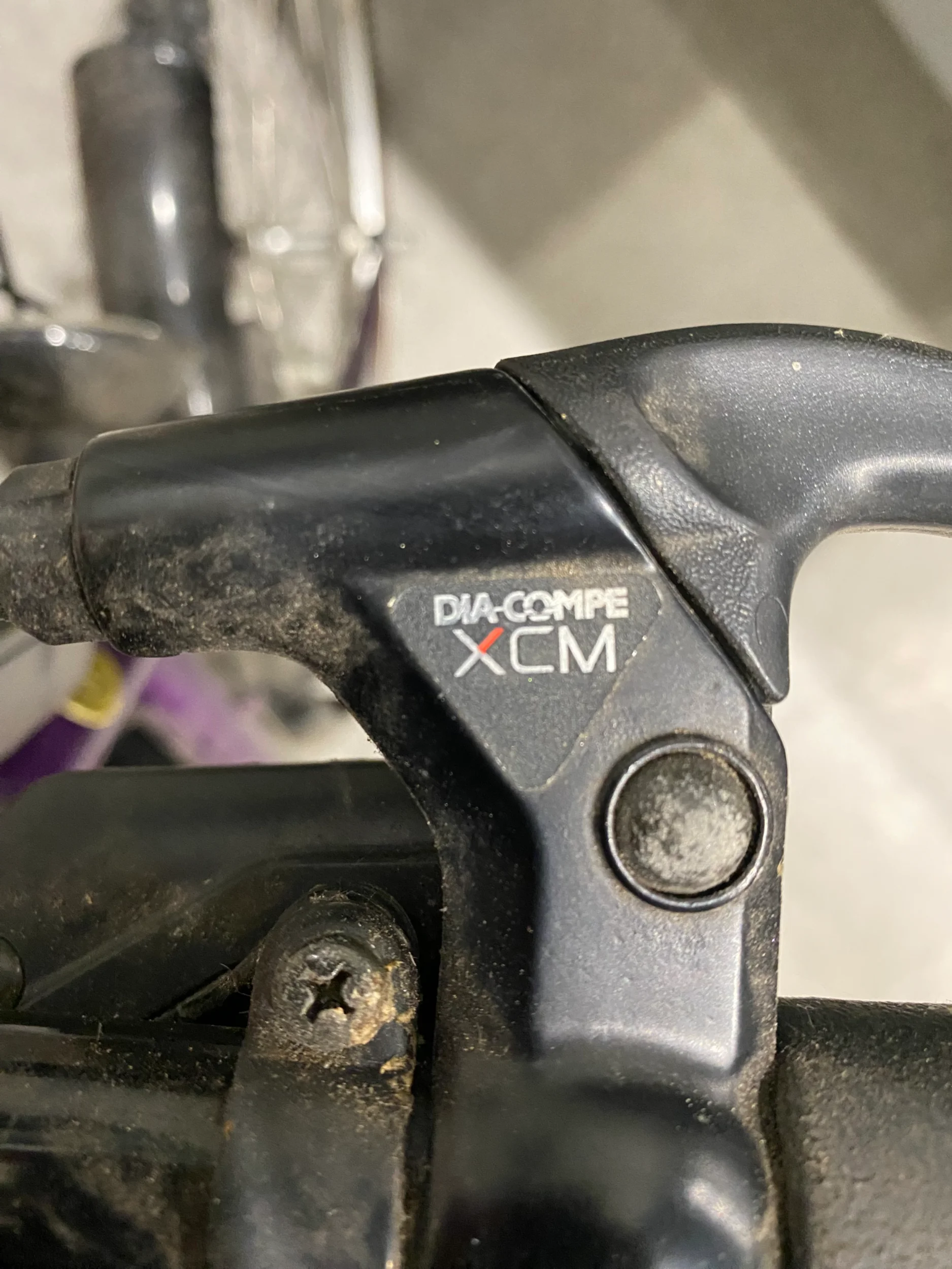

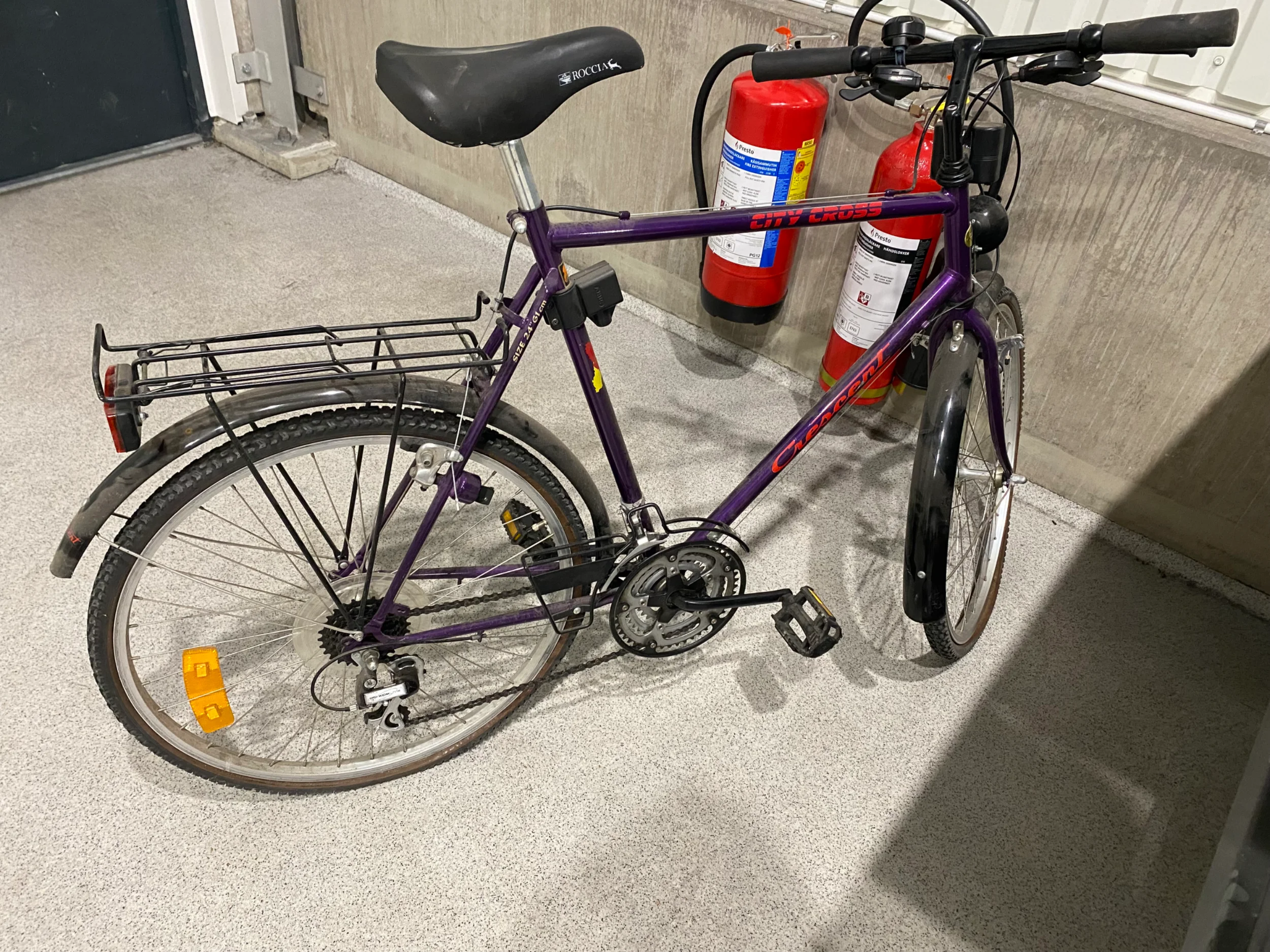

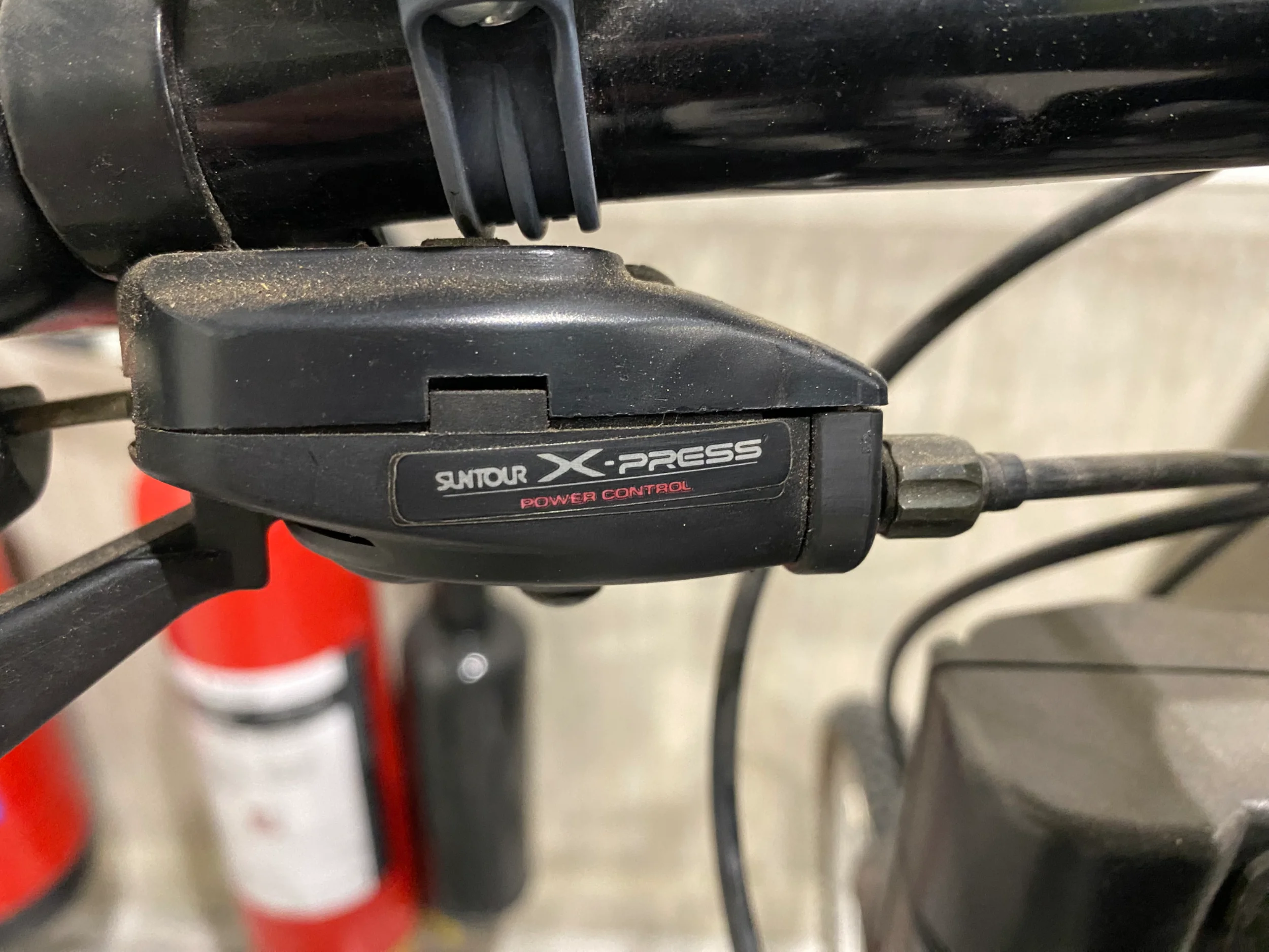

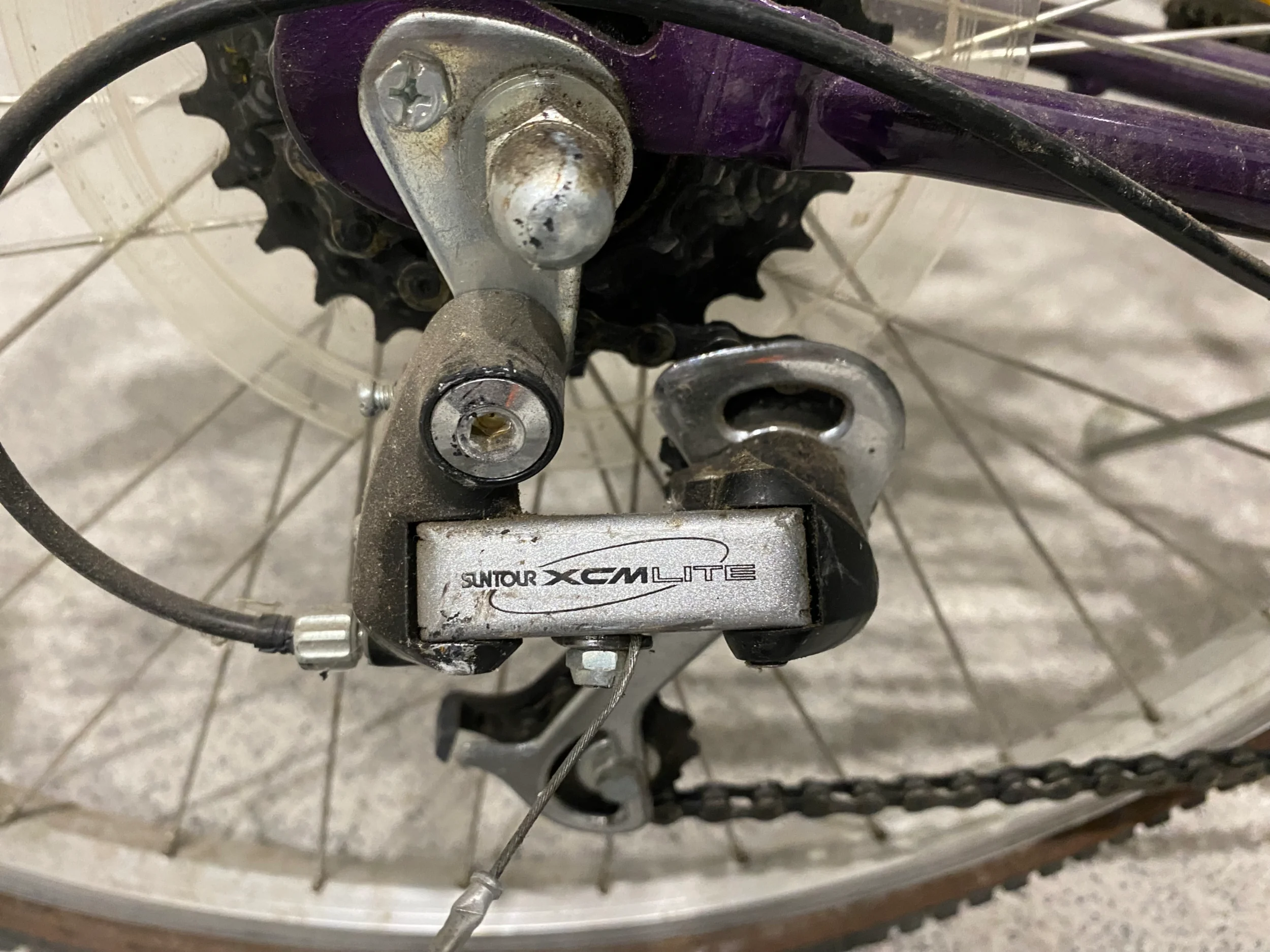

Låt mig presentera dagens fynd, min nya vintersläde 🤪 Åsikter om komponenterna? Jag har noll koll på SunTour... En tvätt, nya däck och slangar sen är den redo 👌🏻

Det är enklare hoj ser jag på vevarmarna som ser ut som som fauber och att den har hjulmuttrar istället för quick release. Kan inget om Suntour, men det är ett bra märke och komponenterna på cykeln ser ut att vara av tillräckligt god kvalitet för att fungera bra och pålitligt. Ramar i sån stor storlek är ovanliga vilket är bra om du är typ jättelång.
Ser ut att kunna bli en trevlig pendlare, kör på!

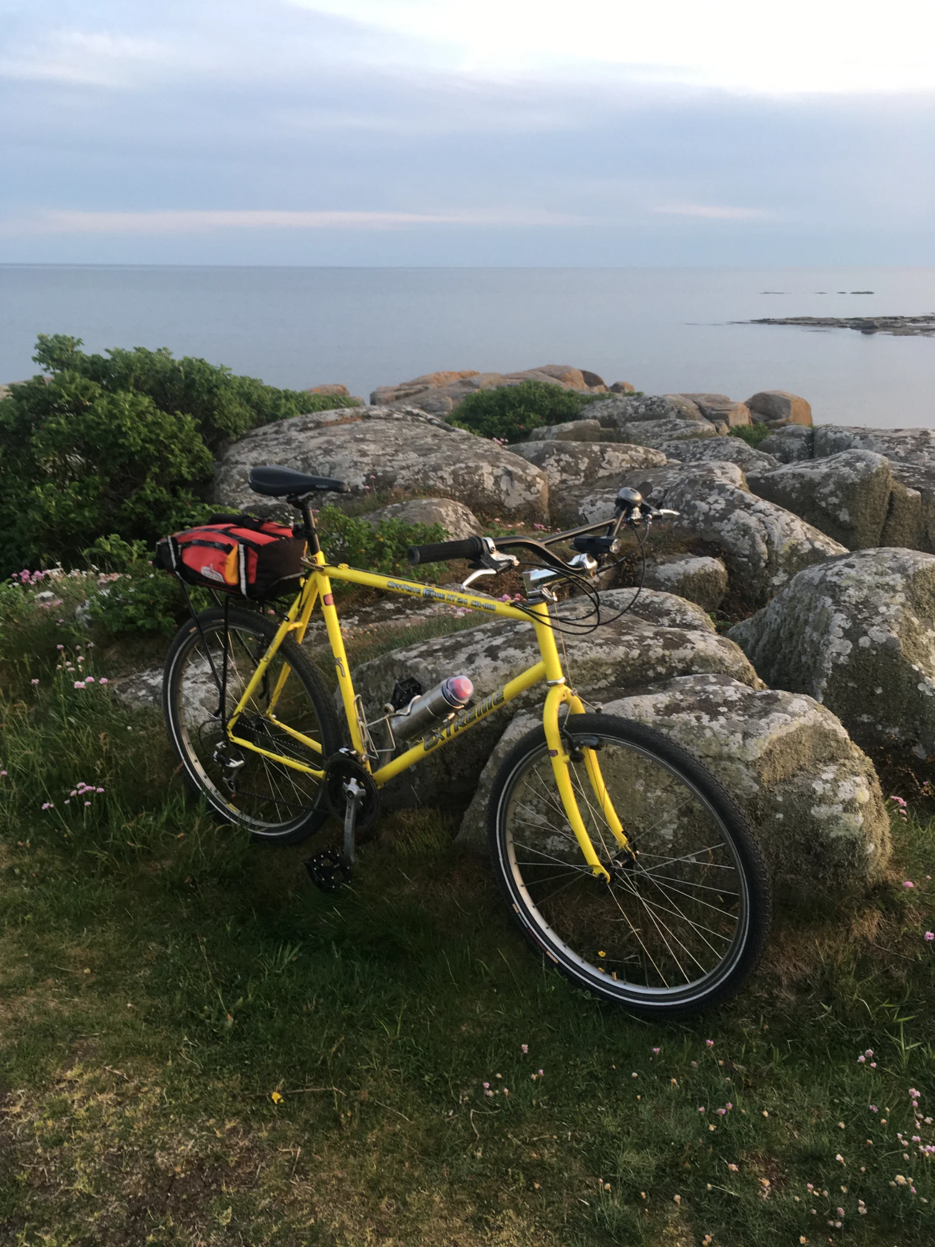

Intressant! Den ramen med den färgen är inte helt olik den som är på min Crescent Trekking från ca. 1993 (nedan). Den är också 61 cm. Dock en hel del som skiljer cyklarna i stort, som t.ex. gaffel, drivlina, styre, skärmar, fästen för bromsar mm.
