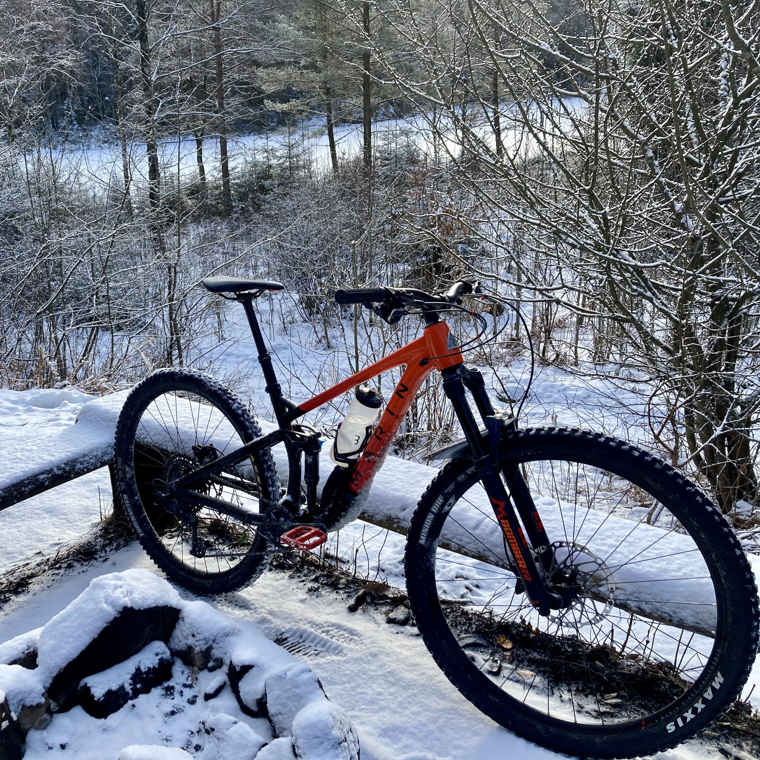

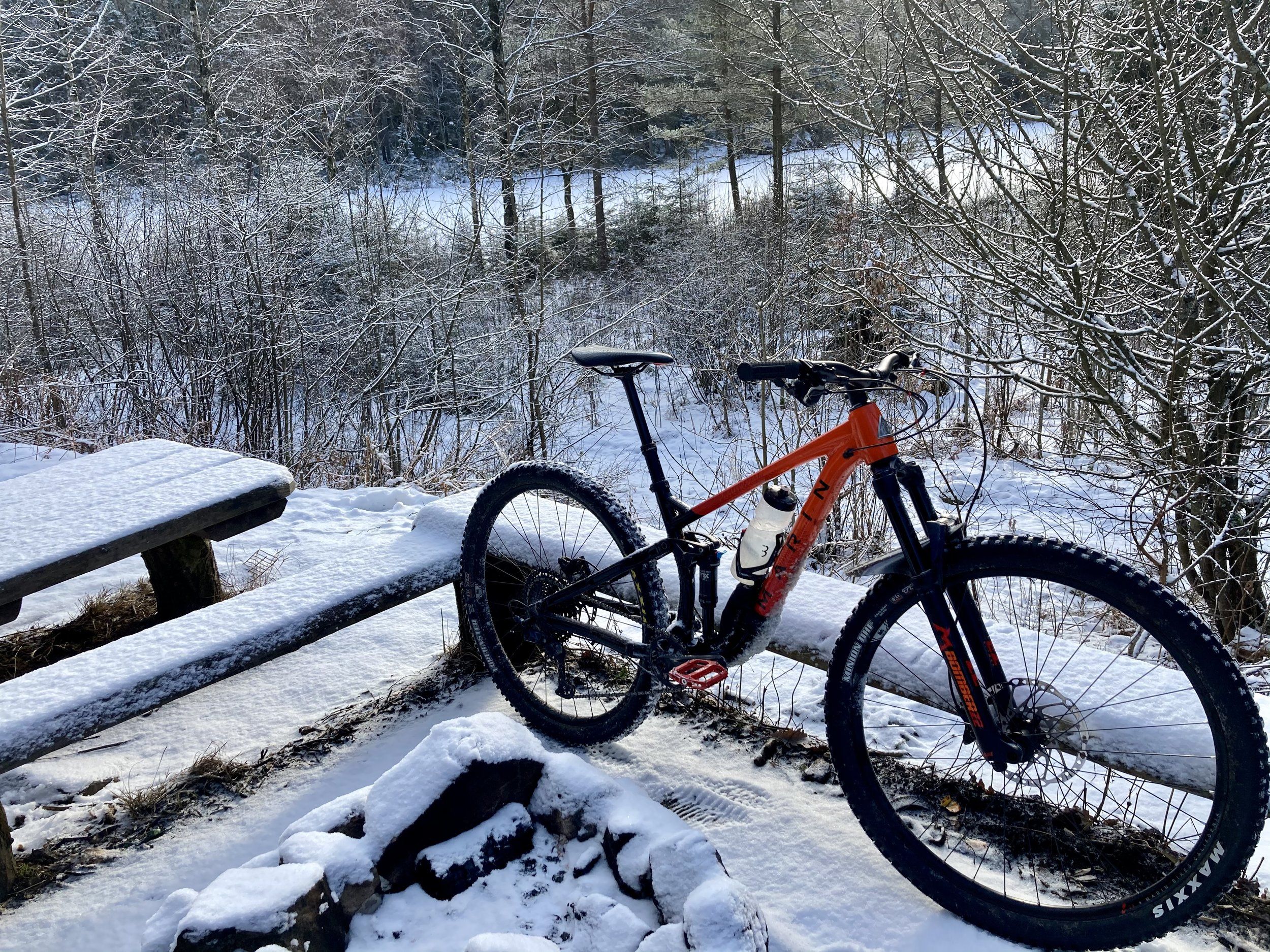

Nu har gaffeln fått sig en omgång: satt i ett längre air shaft 140mm, inte särskilt krångligt faktiskt. Inte natt & dag kanske men ännu lite stökvänligare nu. Ska ta ut spacern också för att testa skillnaden men behöver inhandla en ofasad hylsa först.
Dekaltrimmat för att matcha ramen också 👌
Kan även tipsa om Wolf tooth mini roll top bag, om man vill ha lite förvaring på hojen. Aningen mkt pengar för 0,6 l förvaring kanske, men den passade så perfekt under flaskhållaren där den extra vikten hamnar lågt och centrerat. Diskret också, man tänker knappt på den eftersom ramen är svart där. Rymmer slang, växelöra, kedjebrytare, däckjärn och co2!
