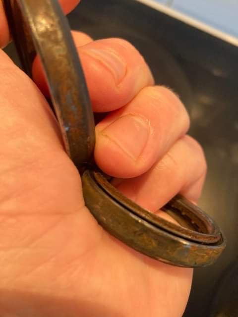

Projektet just nu är att jag försöker serva styrlagren. Efter de senaste veckornas lermageddon med efterföljande stortvättar så har den blivit rätt grisig i lagren så att det känns i styrningen. Har stött på patrull nu i att jag inte får ur det övre lagret ur koppen... Får la be om råd i någon servicetråd här om jag inte löser det 😅 Har du haft anledning att plocka isär styrningen än?
Ramen är ju rätt bra på att ta in vatten. Häromdagen tömde jag säkert 2 dl ur sadelröret. Men det kanske är normalt? (Använder inte högtryck, sköljer den med trädgårdsslang och långt ifrån på max)

Så här fina var lagren 😂
Som tur var hade de nya inne på Henrikssons så det löste sig snabbt. Jag misstänker att boven är ”bidé”-tvätten när jag spolat upp under styrröret, ska sluta med det..... 😬
