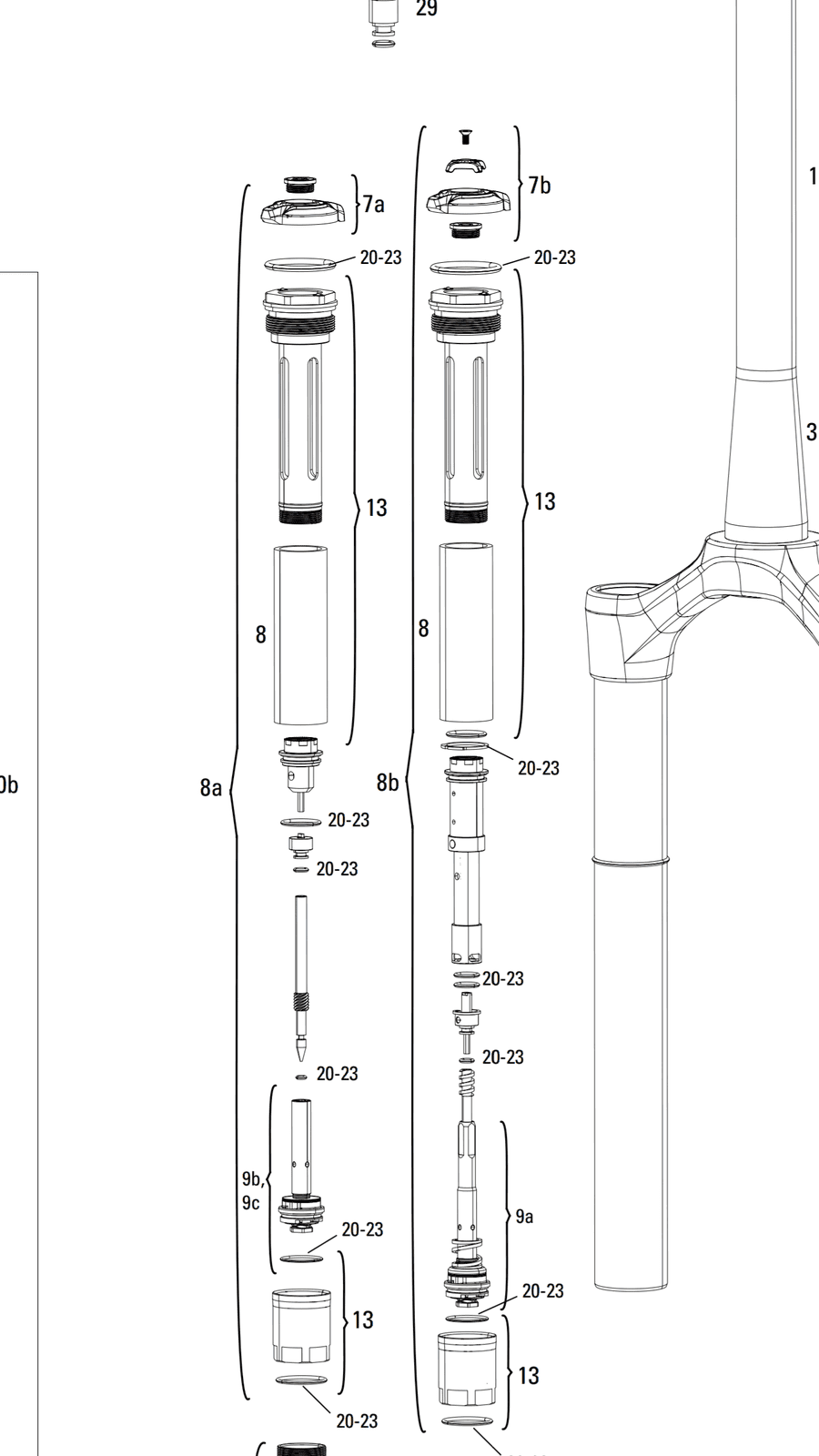

Jag har jagat som fan efter att förstå vad det är för skillnad och det enda jag får fram är det marr skriver, alltså att det bara är ett extra vred. Jag har också snabbkollat sprängskiss om jag inte missminner mig, och även för såg det lika ut. Men jag ser gärna lite länkar på andra idéer?

Vänster är rc och höger är rct3. Frågan är vad skillnaderna är mer än att man kan ställa en ratt till bara?
