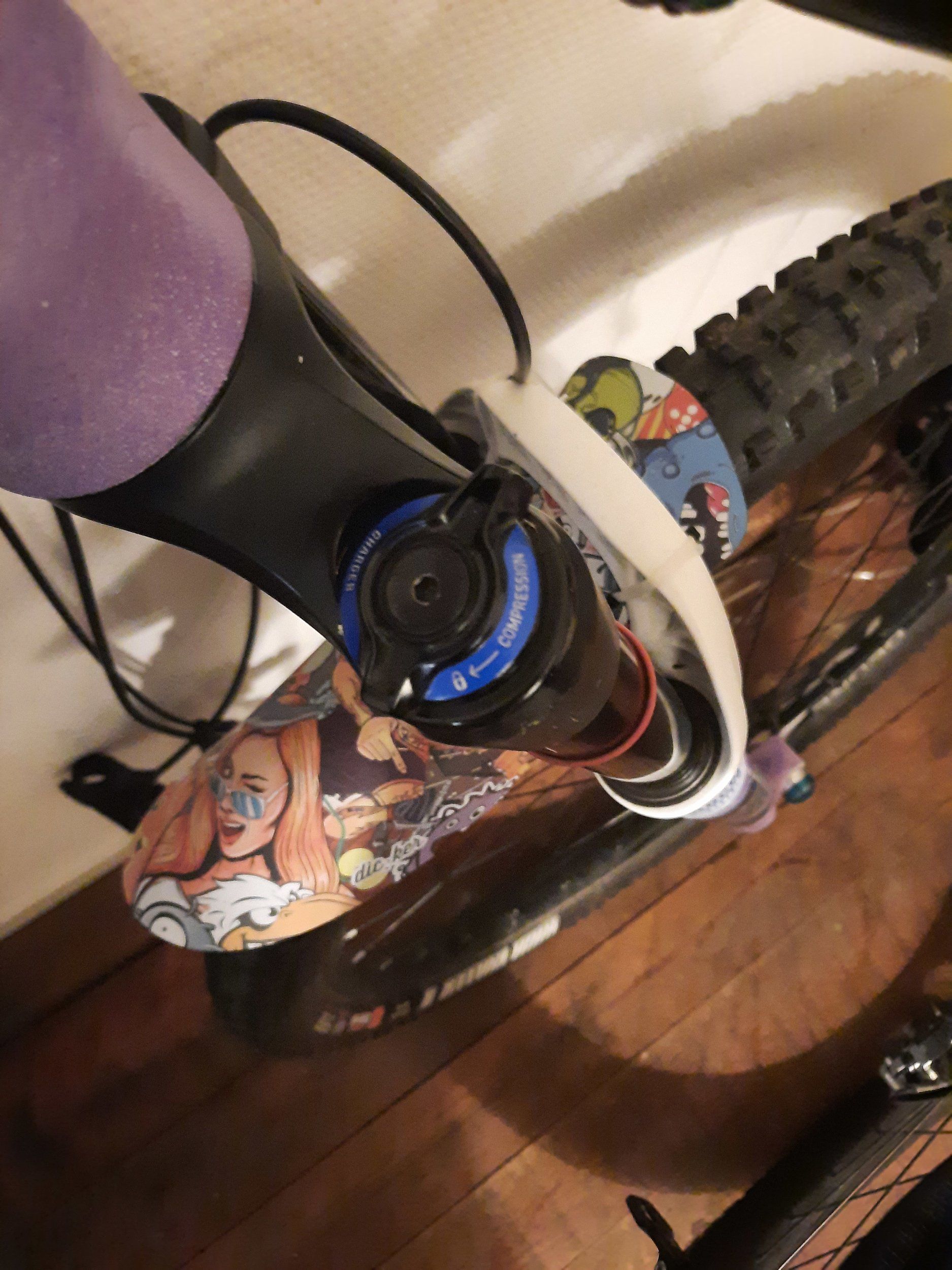

Ok, vad är skillnaden? Jag har ju en charger som ser ut så här, är det värt att lägga 2000 på dämparen?
    551.4 KB · Besök: 39

Vilken gaffel kan man gämföra med då?
Jag vet inte om Charger i en Pike A1 RC är samma dämparen som en Charger RC i Pike Select. Som jag skrev tidigare är (nya?) Charger RC riktigt bra.
Frågan av Orwar ovan är bra.
Hursomhelst är en DebonAir uppgradering bra och billig. Jag skulle rekommendera det (om du kan hitta en som passar).
