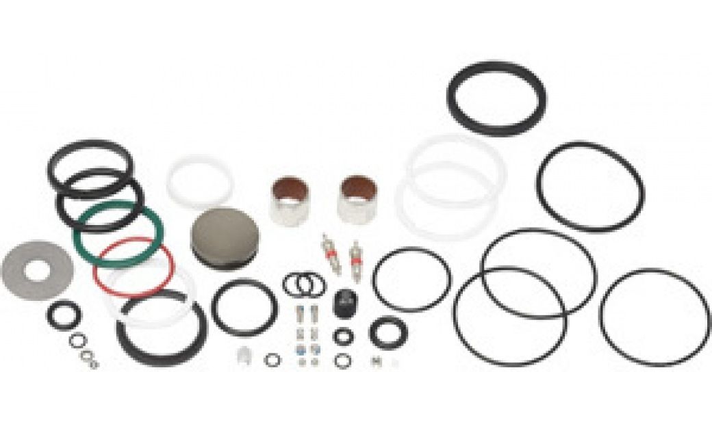

AX3L sa:Hjälper inte med service det är ett rent konstruktions fel på dämparen då ifp är gjord i plast har för mig att https://www.tftuned.com/monarch-b1-full-service-kit-2014-2019/p3472 har en som är gjord i alumnium som skall vara bättre .sdx sa:Är väl det vanliga felet på den så läcker den i ifp och släpper ut luften uppe vid vredet till hög och lågfarten.

Hela ifp skall bytas om det skall ha någon effekt då den inte håller måttet.SalkinL sa:Du byter o-ringen på ifp:n. För att komma åt den behöver du riva dämparen. När du sedan sätter ihop den måste du sätta ifp:n på rätt djup innan du fyller med olja. Så nej, du kommer inte undan från att riva ner dämparen. Om du sedan väljer att inte byta det som ingår i servicekitet är upp till dig.
