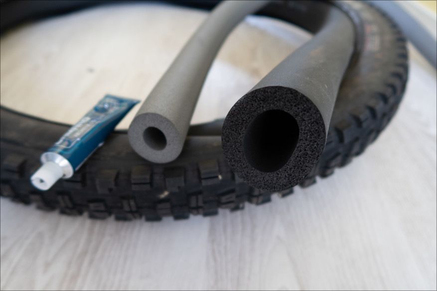

Så tänkte jag, nypunkterad och när jag ändå skulle till Bauhaus, så skulle man ju kunna titta om det finns något bra där.

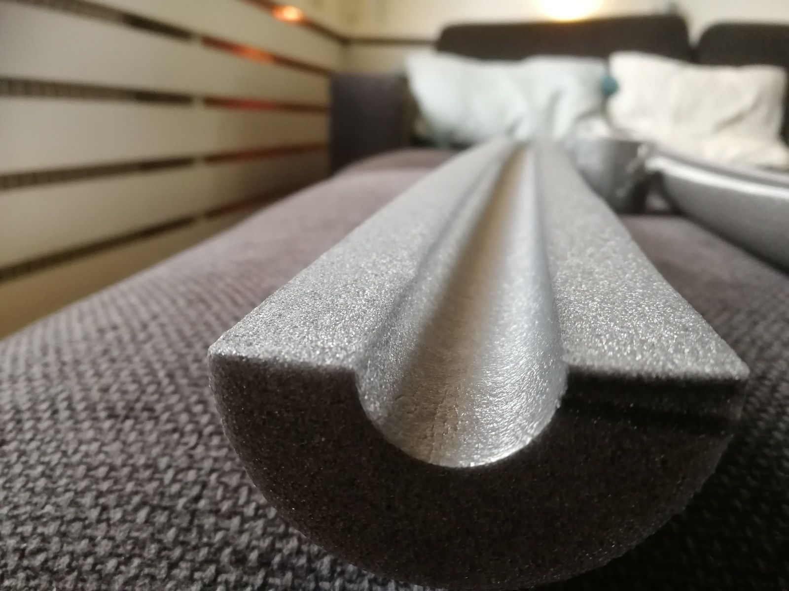

Hittade sådan rörisolering, inte den vanliga PE som har lite sämre flex utan sådan elastomer i EPDM.
https://www.bauhaus.se/isoleringsband-o28mm-13mm-1m
Köpte 28mm-varianten, 13mm tjock (dvs, ytterdiameter 54mm, eller 2,1"). Samt en mindre också som passar inuti denna, men den använde jag inte. Kändes lite väl mycket.

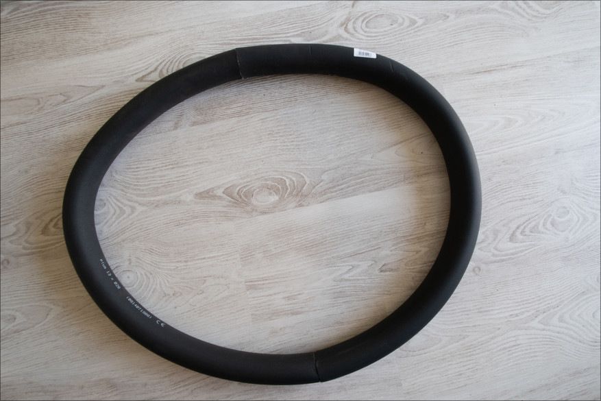

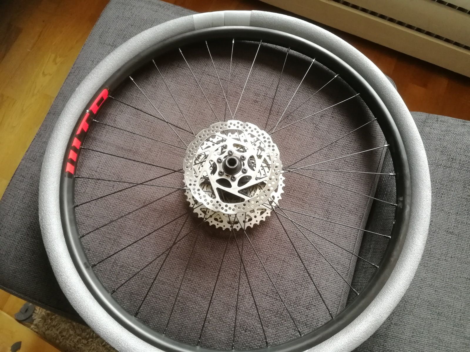

Två sådana bitar blev perfekt till 27,5+ (2,8"). Limmade ihop dem med Neopren-lim. Så det blev såhär:

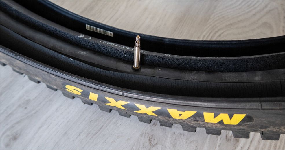

Sliceade upp den med mattkniv och stoppade i däcket, sedan i med slangen (en slang för 27,5" vanlig size)
Var något pyssligare att montera och ventilen sticker ut just precis tillräckligt. Pumpade till 1 bar.
Tog en liten testtur och det verkar ju grymt bra iaf. Greppet blir helt annorlunda och däcket kränger inte som det brukar i kurvorna.
Grymt bra koncept detta! Om det här visar sig fungera kasst i längden så kanske jag går på någon finlösning men det här var ju ett enkelt och billigt sätt att testa konceptet! :)
