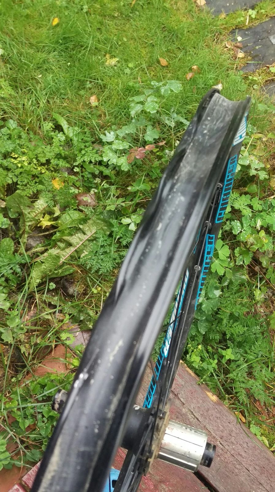

Har kört Procore sedan det kom på 3 cyklar farm och bak, samt bak på sonens hoj. Rätt dyrt men jag kan köra hur lågt tryck som helst utan att buckla fälgen eller få punka. OK en punka i Garda för några år sedan men då slet en sten upp ett hål stort som en 50-öring i däcket. Jag brukar köra 3,5-4 bar i innerdäcket fram och 4-4,5 bar bak. Dock så är jag sugen att testa Nukeproof ARD.
Innan Procore såg bakfälgen ut så här efter 4 dagar i Järvsö med 2,0 bar.

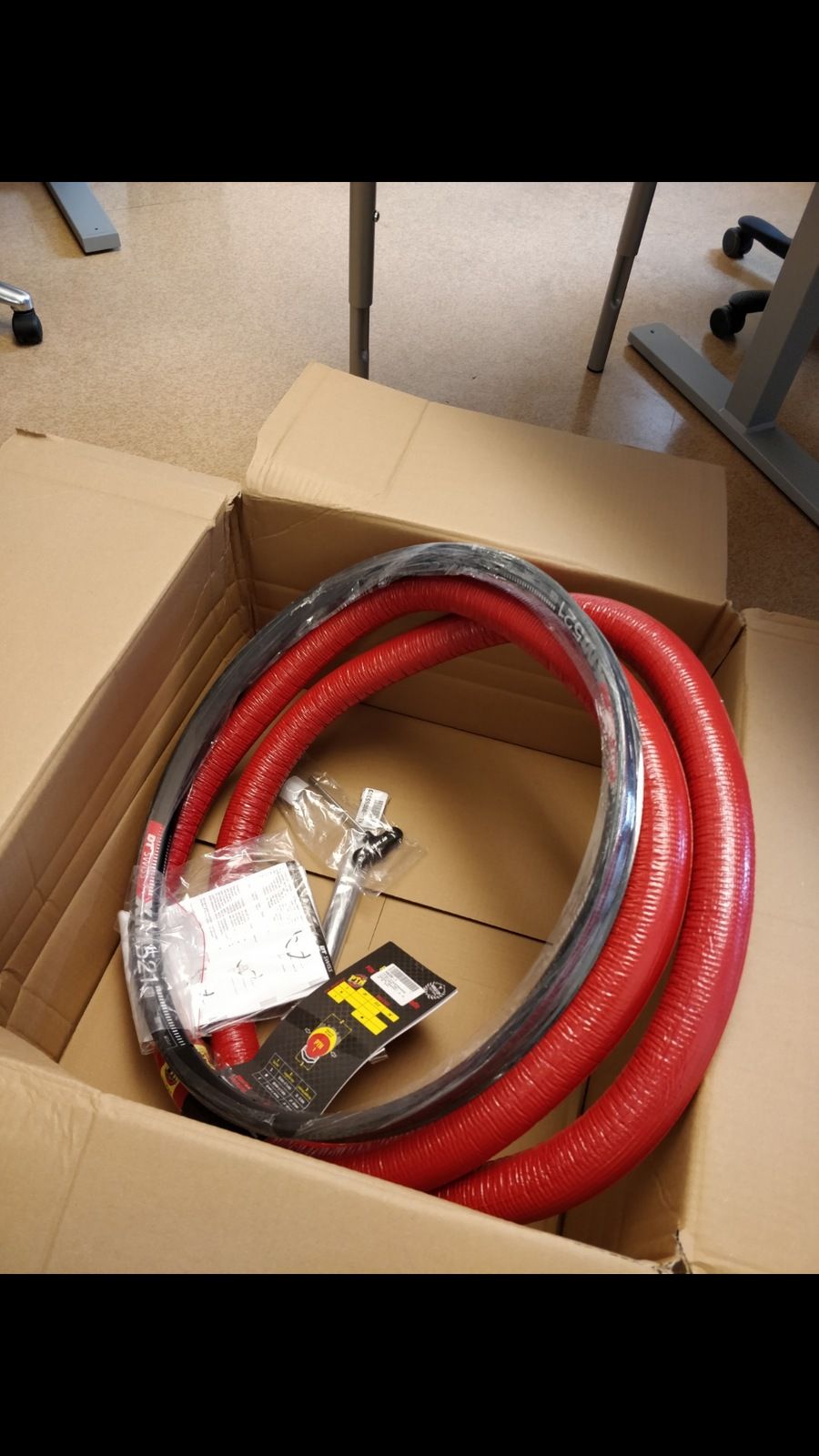

Jag har kört på Pepi´s ett tag. Ett helvete, verkligen ett helvete, att montera. Men punkafritt bra länge nu.

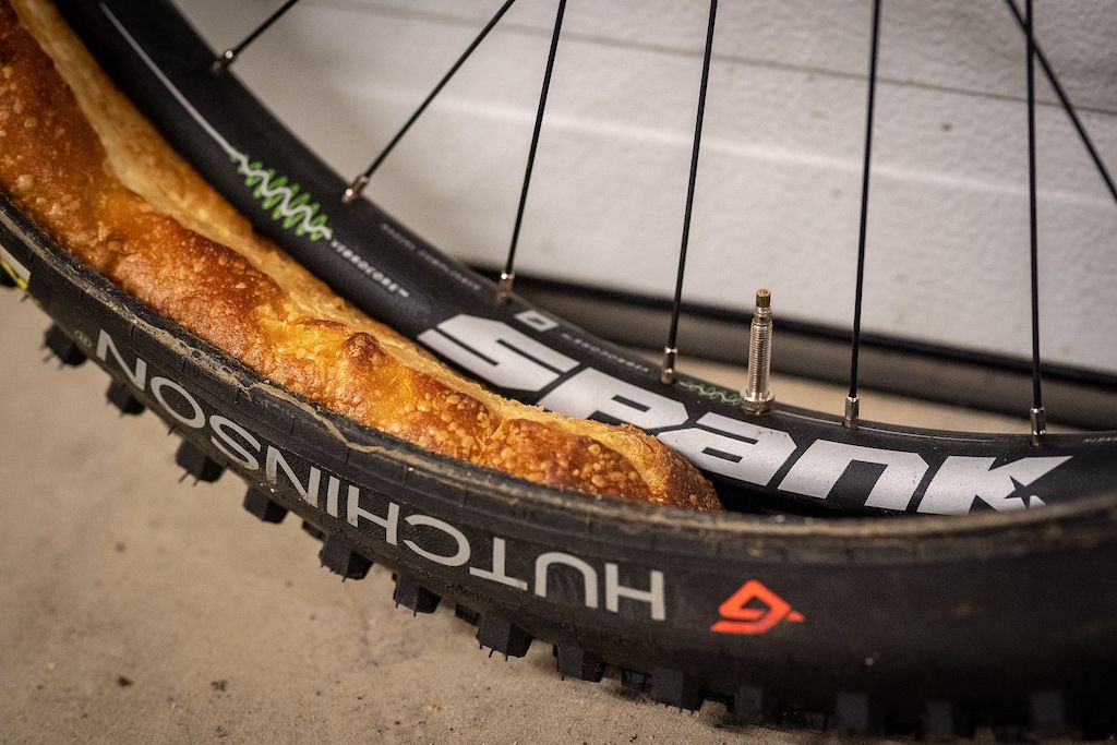

På gårdagens etapp på cape epic tappade Schurter/Forster nästan 10 min när de inte kunde laga en punktering på ett däck med pepis i, så lite lurigt verkar det...
Jag kör med Barberis variant i vanliga xc-däck (maxxis forekaster exo), jag har inte ändrat däcktryck utan har det mest som ett skydd för fälgen. Jag tycker största skillnaden är att däcket känns mkt mer dämpat, typ som ett DH-däck, framförallt på hardtail när man kör över rotmattor så blir cykeln mycket lugnare och mindre studsig.
Jag har börjat ha med mig en däckavtagare till om jag får punktering, jag reder inte ut det utan med inserten i, den tar för mkt plats.
