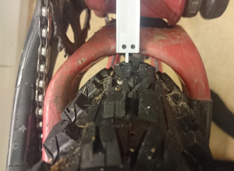

Der Kaiser 29x2.4" på XM481 fyller upp bakramen rätt bra (bild, underifrån).
Nobby Nic 29x2.35 är lika stora. Större däck är nog en dålig idé.
    114.7 KB · Besök: 121

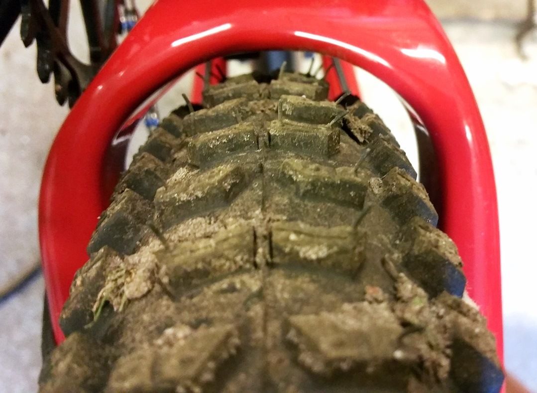

Inte jättemycket utrymme bak med Minion DHF 29x2.5" som är 63-64 mm brett på 25i mm fälg.
7 mm uppepå och typ 5-6 mm lite mer off center.
Så pass tight att det inte går att få ur bakhjulet för att baknavet fastnar i dropoutsen.
