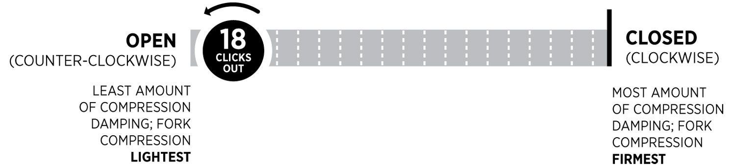

Var ute och fipplade lite. Nu går det inte att ändra den svarta på höger sida, den med texten "firm" och pil (vad heter den?). Går flytta mindre än ett kvarts varv. Har lättat på insexskruven, ingen skillnad. Är säker på att jag skruvat på denna utan problem förut. Frågan är vad som hänt efter den varit inne på lbs och blivit felsökt?

Den ska ju gå att skruva ganska många steg.
http://www.ridefox.com/help.php?m=bike&id=779&ref=search
Jag tror att du har pillat bort justeringen själv pga okunskap. :)
