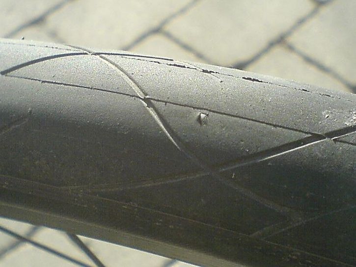

Hjulen ser ganska små ut med 26 tum och 32 mm slicks på. Däcken,
Maxxis Columbiere, liknar Continentals Sport Contact och vill helst
ha torr sopad asfalt att bita i. Vårgruset skar in betänkligt i slicksen.

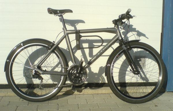

Fullt pendlarkittad:
2tum.JPG ht=384
Fördelen med 26 tum visar sig framför allt på snabba turer i stadsmiljö,
med många tvära svängar på torr sopad asfalt. Plötsligt blir det mycket
roligare att cykla till affären. På pendling med sträckor med öppen
väg har man nog ha mer nytta av de lite större 700C-hjulen istället.
Det perfekta vore att ha möjligheten att skifta mellan båda
hjuldimensionerna. För min del skulle jag vilja ha 700C för
jobbpendling på sommaren, men 26 tum för kortare turer i stan
och för vinterns dubbdäck. Visst vore det trevligt om cykeln var
förberedd för konvertering mellan båda hjuldimensionerna,
och klar för uppgradering till skivor (både gaffel och nav).
(En liten modifiering av V-bromsarna kanske det skulle klara det
eftersom plats finns i ramen. Problemet blir att få bromsen att sitta
30 mm högre upp på gaffeln.)
Skärmar är ett måste för en pendlare tycker jag. Jag väljer fasta
eftersom jag nästan bara pendlar med den, men cykeln ser ju klart
snyggast ut helt utan när den parkeras vid caféet. Vill man se den
så väljer man såklart löstagbara. Eller tvättar ofta. Cykeln har
bra plats för skärmar och bredare däck.
När det gäller skärmar för 26 tum är bredden 50 - 60 mm och det
ser inte optimalt ut med 32 mm däck. För den som väljer 700C
finns det tightare kit.
