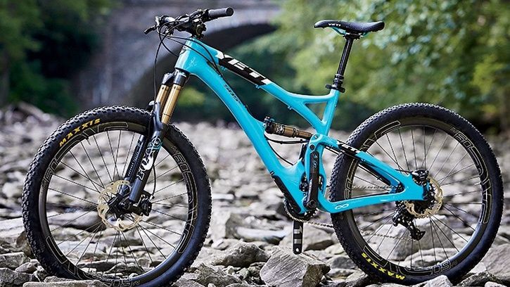

Den ultimata kompromissen blir då att jag får köra utan dropperpost eftersom Yeti sätter världens längsta sadelrör på sina cyklar.
[Sedernas förfall] Turner Burner/kedjestagslängd
Hur lång är du?
