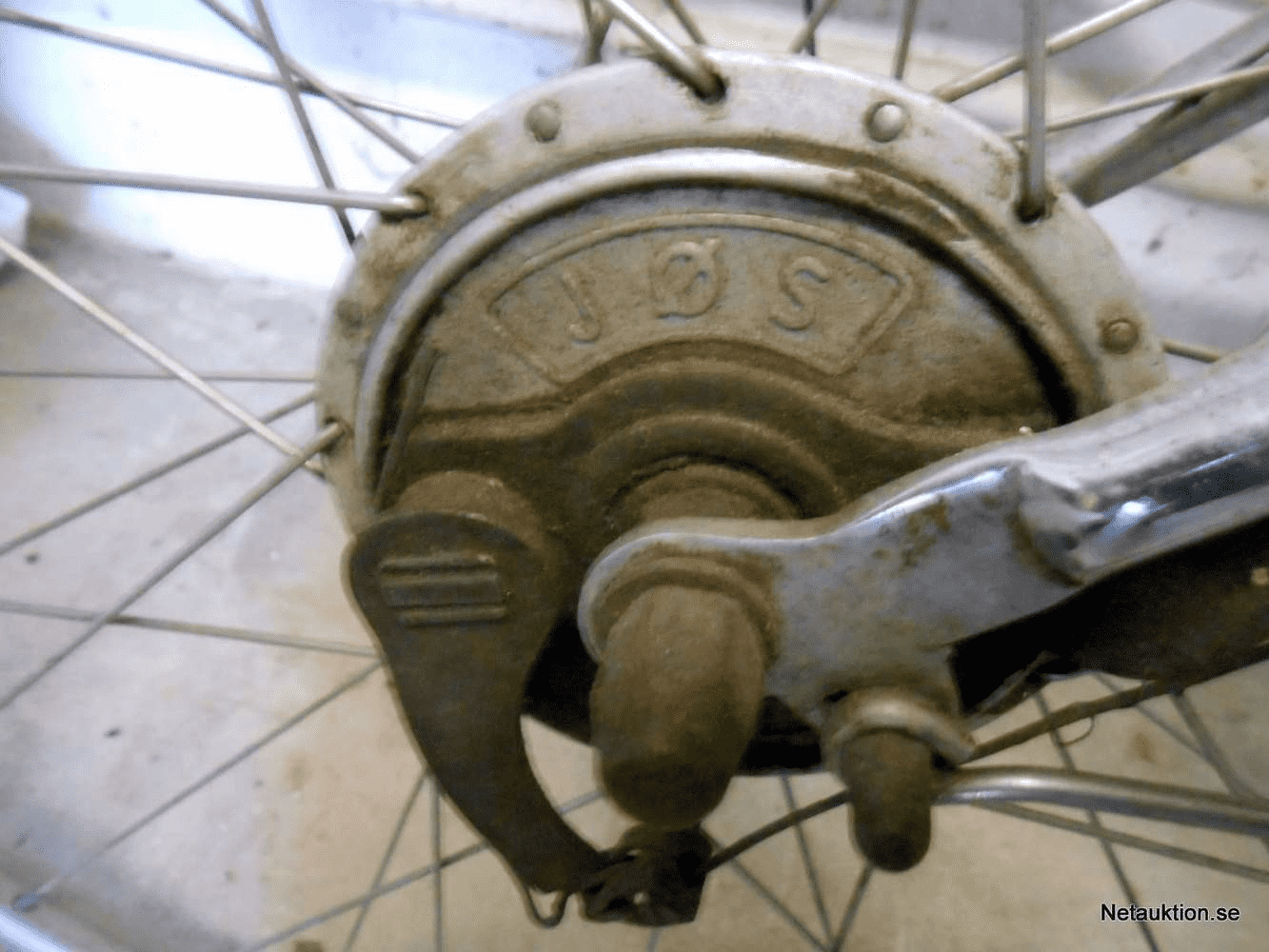

En SÅ sen DBS borde innebära Gigant trumbromsnav? De har lika höga flänsar på båda sidor. Är mkt snarlika Sachs Orbit från samma tid. JØS- naven är tidigare och har olika ekerlängd h/v. Det finns/ fanns komplett rep. mekanik m inkråmet UTAN trumman.
service av trumbroms
original bromsbackar till de norska naven har stålinlägg som expandern verkar emot. senare förekom att det bara var alu.
de börjar kärva på kort tid, stålet i expandern gräver ner sig i aluminiumet. en fördel om man kan sko backarna själv med tunn plåt gärna rosfritt

dbs är norskt, inte danskt, och betyder 'den beste sykkel'.
deras trumbromsnav av äldre modeller brukade vara märkta jøs, vilket betyder 'jonas øglænd sykkler'. de döptes senare om till gigant, och spreds då till en del andra fabrikat.
om du vill få bort skriket är en metod att dela bromsbeläggets yta i typ tre oregelbundet delade ytor, t ex med hjälp av en bågfil.
