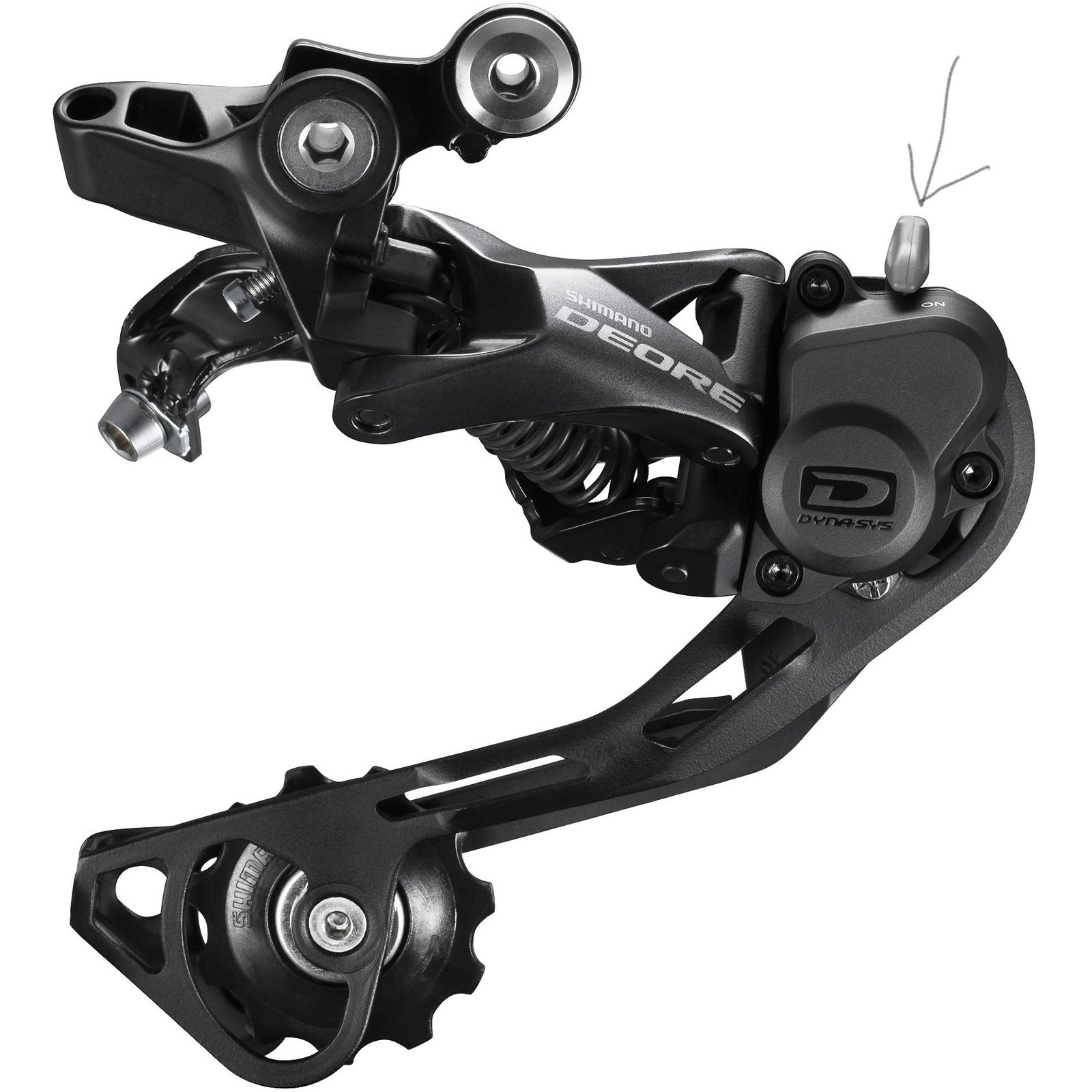

Förlåt en kanske dum fråga men vad är det för liten grå spak som sitter på min bakväxel?
Vågar inte röra den då jag inte vet vad den gör :)

Koppling heter det ju på svenska. Det är en broms som gör att växelarmen håller sig i bakåtläge bättre. Dvs, den går bakåt lätt men framåt väldigt tungt. Detta håller kedjan mer spänd så det inte hoppar eller slår i marken eller cykeln lika lätt.
Och rör du den så stänger du av den bromsen. Vilket är smidigt när du skall ta av bakhjulet eller rengöra växeln.
