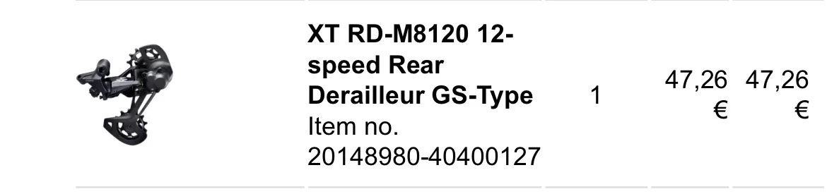

Har den bytt namn? När jag beställde min hette den rd-m8120
Den är för 2x12. Men funkar säkert för 1x12 med, jag är osäker på exakt hur cagelängd mm är i jämförelse.Har den bytt namn? När jag beställde min hette den rd-m8120

Här verkar RD-M8100-GS finnas
Shimano Deore XT RD-M8100 GS | Bakväxel | 12-vxl | TCMcykel.se
Köp Shimano Deore XT RD-M8100 GS | Bakväxel | 12-vxl online hos TCMcykel.se | Sveriges bästa utbud av Shimanowww.tcmcykel.se
