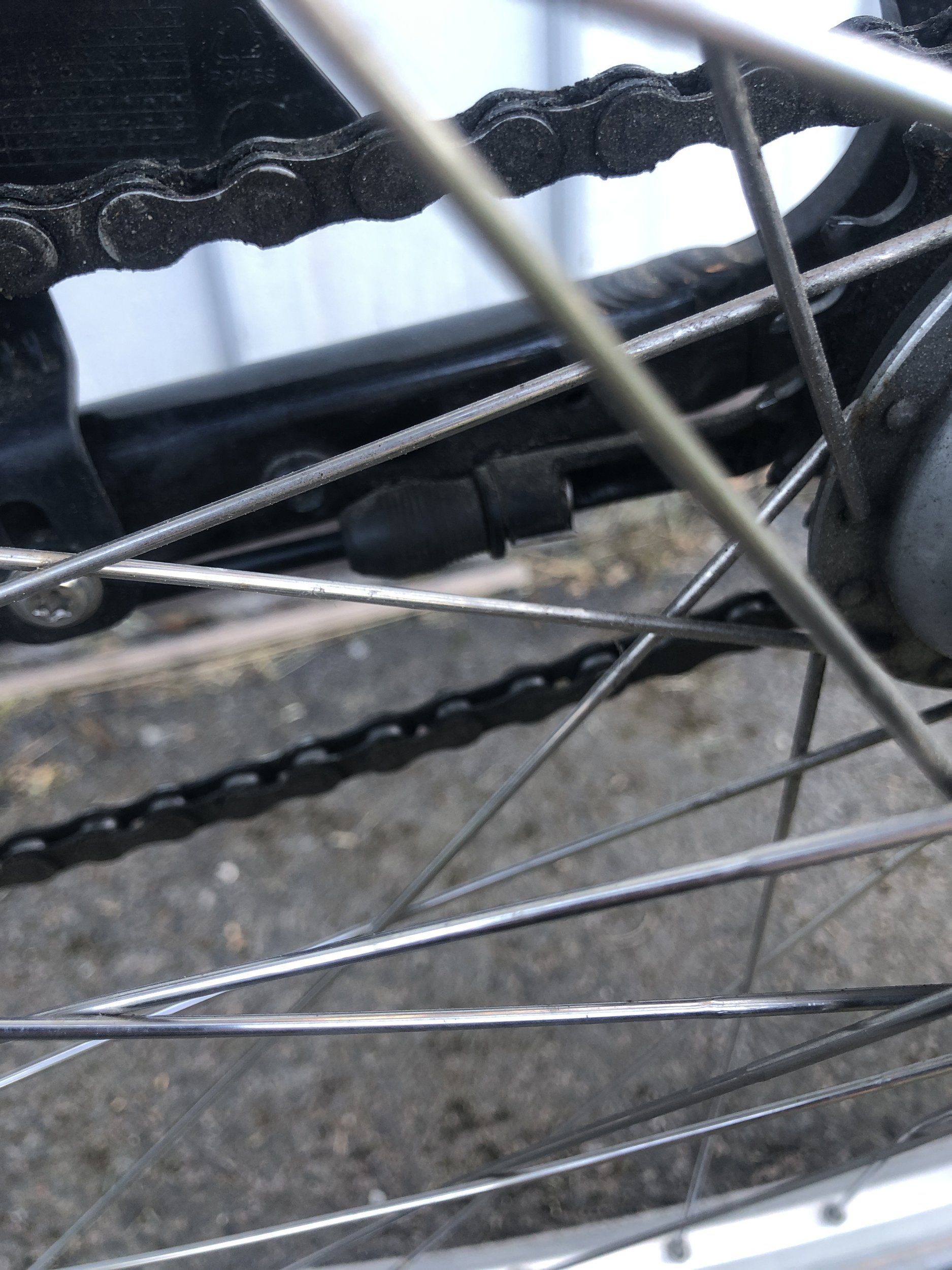

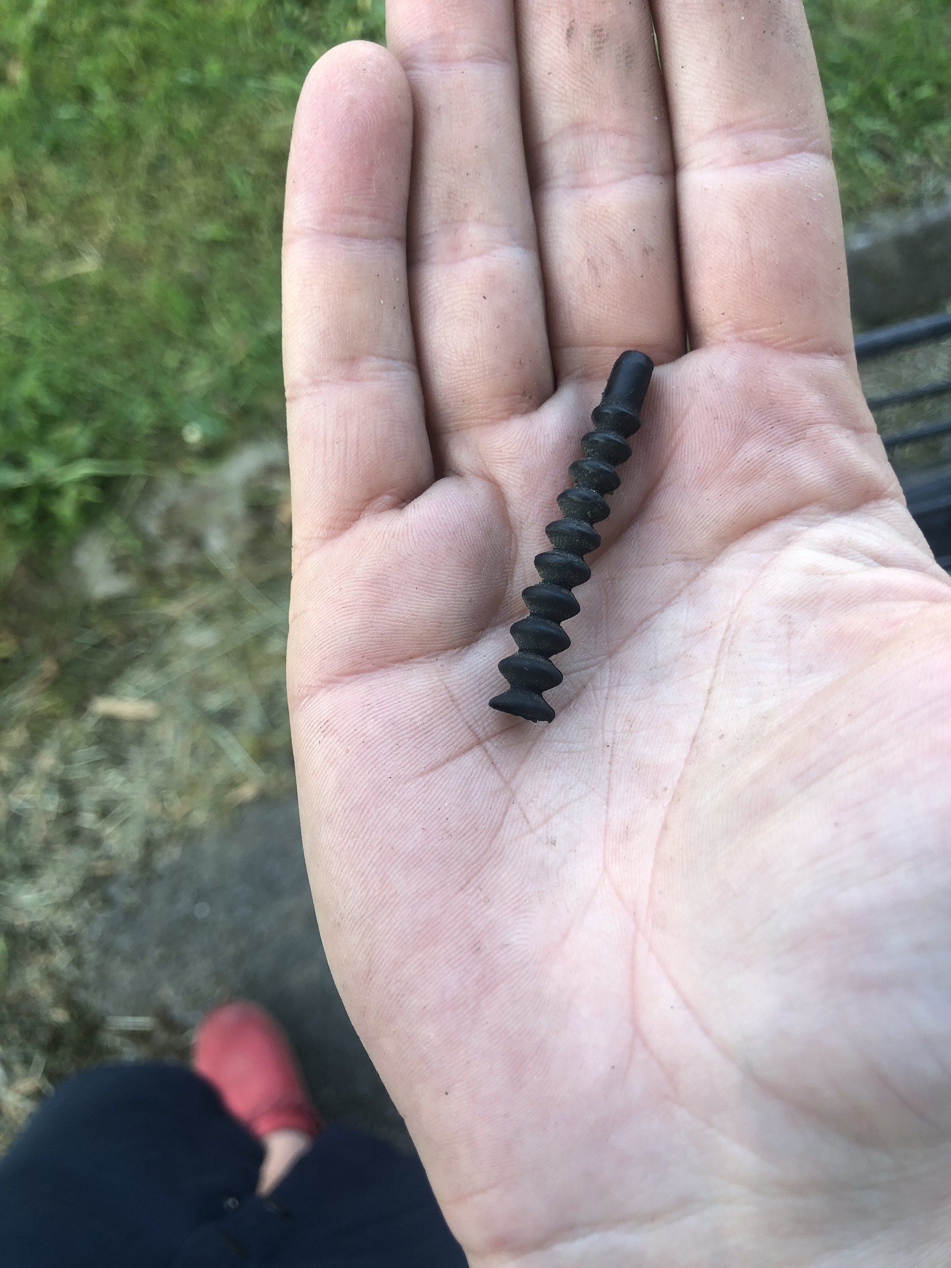

Jag ska byta växelvajer på min cykel som har Shimano Nexus 7. I änden sitter en bälg som var helt trasig och kass. Måste där sitta en sån? Eller kan man köra utan?

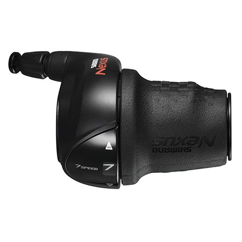

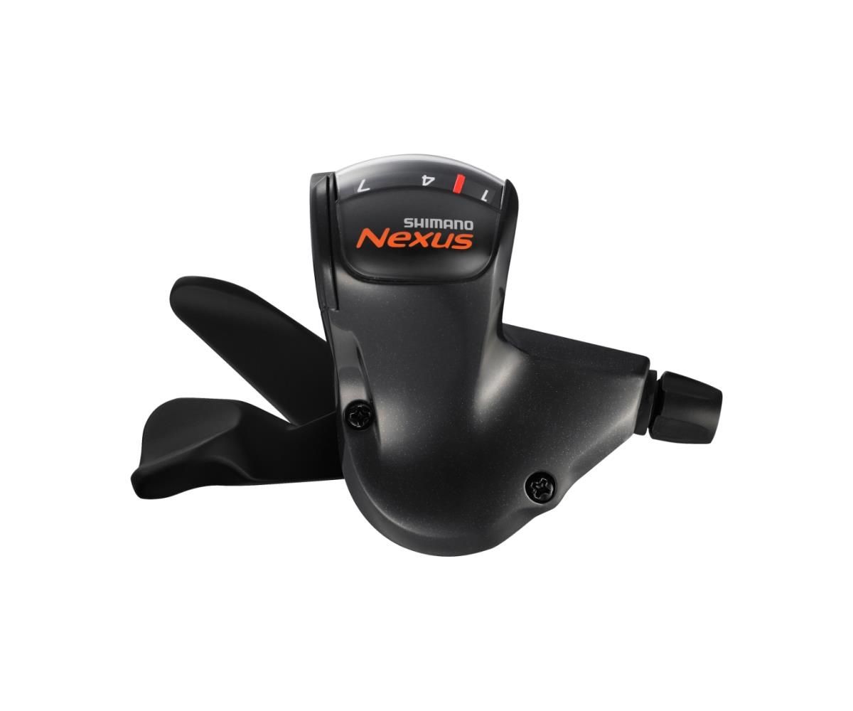

Är det ett 7-växlars vridreglage[1] eller med två växelpinnar[2], på höger sida styret?
Växelväljare, Shimano Nexus säljs som komplett kit, med vajer och allt.
  1. Växelreglage Shimano Nexus 7-vxl Reglage Scandic
  2. Växelreglage Shimano Nexus 7-vxl SL-7S50

Oj, det vet jag inte.

Jag har ingen bälg, men vad jag vet så används en kassettenhet/kassettkoppling/cassette joint med längre arm som heter CJ-NX40 istället för CJ-NX10. Men så länge delen av bälgen som håller emot kabelns ytterhölje sitter kvar i din CJ-NX40 som syns på bilden så borde det väl fungera ändå.
(Men om du behöver en ny bälg så finns på https://bike.shimano.com/en-EU/product/component/nexus-c3000-int7/SG-C3001-7D.html en sprängskiss där det står att reservdelen är Y74Y98160 med beskrivningen "Outer casing holder unit for CJ-NX40".)
