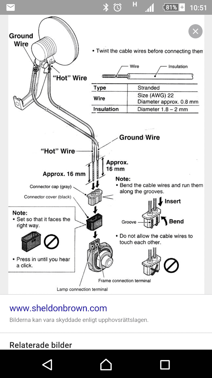

Jag blev så peppad av denna tråd att jag beställde ett hjulset med navdynamo och två lampor från Rose! En sak jag undrar är dock, lampan jag köpte: http://www.rosebikes.se/product/detail/aid:683922 Det står att det ingår en "twin-core" kabel, används den till både fram och baklykte? Hur funkar det med jorden? Behöver man en extrakabel tillbaka till dynamon för att jorda det hela eller hur funkar det?
> lampan jag köpte:

Anslutningen kan se simpel och oskyddad ut men jag har kört året runt i saltiga stockholm med shimano navdynamo på flera cyklar, aldrig nåt problem.
Min erfarenhet är att fastmonterade lampor sitter år efter år och funkar. Många år. Lösa lampor är på nåt sätt borttappade/trasigt fäste/stulna/xxx efter en tid.
Men var och en blir salig på sin fason :)
Shimanos navdynamon, nån som använder? Bra?
Jag har inte heller haft några problem med anslutningen. Men du skriver "öppen" det är inte så att det saknas någon del?
    95.1 KB · Besök: 1,505
nej det ser ut exakt som på bilden. när inte metall skymtas finns kapillära öppningar som effektivt suger in varje droppe vatten som kan råka hamna där. urk.
men bra att det ändå tycks funka! lite lågvärdig silikon kan vara en ide om man får problem, den är lätt att peta bort.
det finns för- och nackdelar med allt. för tio år sedan var dynamohjulen mer tydligt värda mervikten och krånglet det innebär att förse sina cyklar med denna innovation.
efterhand som batterilamporna förbättrats är dock fördelarna relativt mindre, ljusmässigt finns ingen fördel längre. det finns också tydliga nackdelar, den största är att den måste vara monterad på cykeln.
frågan är om det är värt det besväret??
Jag har också kört 2 vintrar i Stockholm med Shimano navdynamo utan ett enda problem. Det där om att vatten skulle sugas upp och förstöra anslutningen är skitsnack, händer inte. Jag har ingen aning om det kommer in vatten eller ej men det har aldrig fått funktionen att svikta och det är viktigast för mig. Rullmoståndet är helt klart försumbart, märks inte heller. Det som är en faktor om man ska vara prestanda inriktad är vikten, ett navdynamohjul väger betydligt mer än ett vanligt hjul så om det är en faktor så är det dåligt. Men för mig överväger fördelarna av att alltid ha perfekt fungerande belysning lätt detta viktoffer. Jag är så nöjd att jag köpte ett nytt med skivbromsfäste till nya pendelhojen i år.
