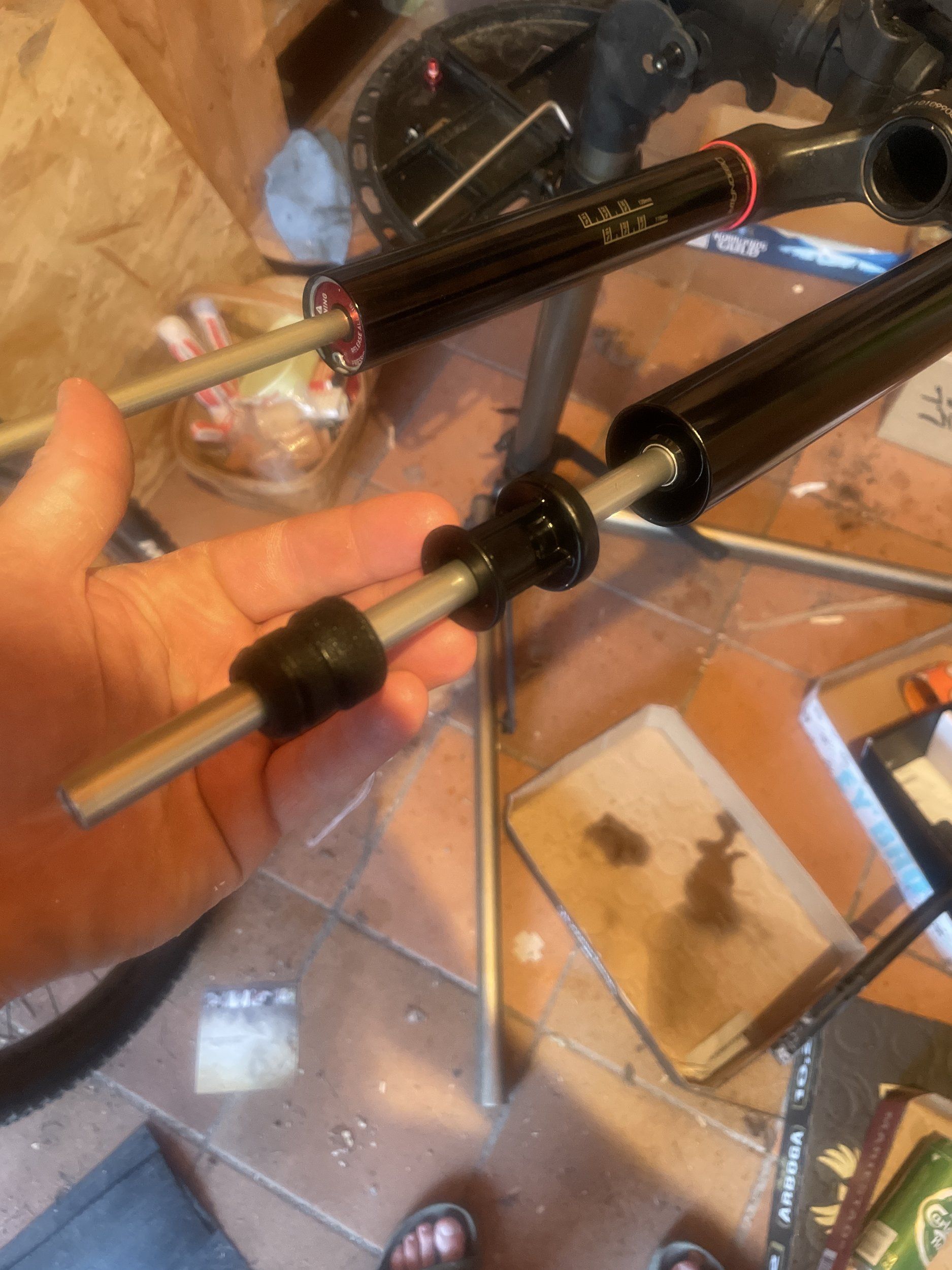

Dessa två grejerna ramlade ut ur underbenen när jag skulle göra service.
Vad är det och hur ska dom sitta ?
    510.6 KB · Besök: 101

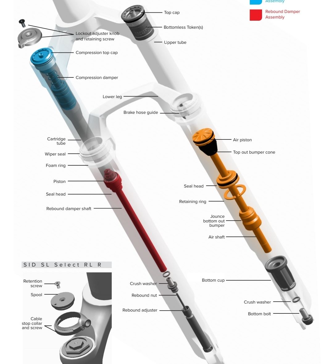

De sitter i fel ordning och på fel ben på din bild, de ska vara på luft-benet, skumgummigrejen överst med rundade sidan uppåt.
Sid select, konstiga grejer vid service ?
Blev också lite förvånad när jag servade min SID första gången. Det är nog ganska nyttigt med den där skumbiten då jag aldrig upplevt att den bottnat riktigt hårt.
