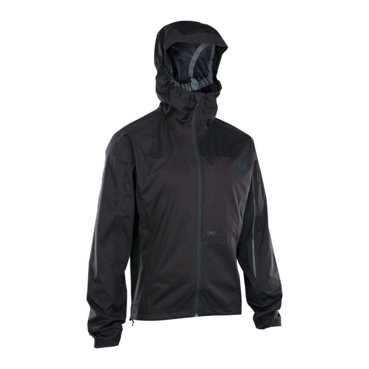

Gillar skarpt ION Scrub AMP och liknande tänk - enkla lösningar och funktion i fokus.
Rejäl "ventilationsucka" under armen, ingen prasslighet, tejpade sömmar och bra vattenmotstånd.
https://enduro-mtb.com/en/best-waterproof-mtb-jacket/2/
