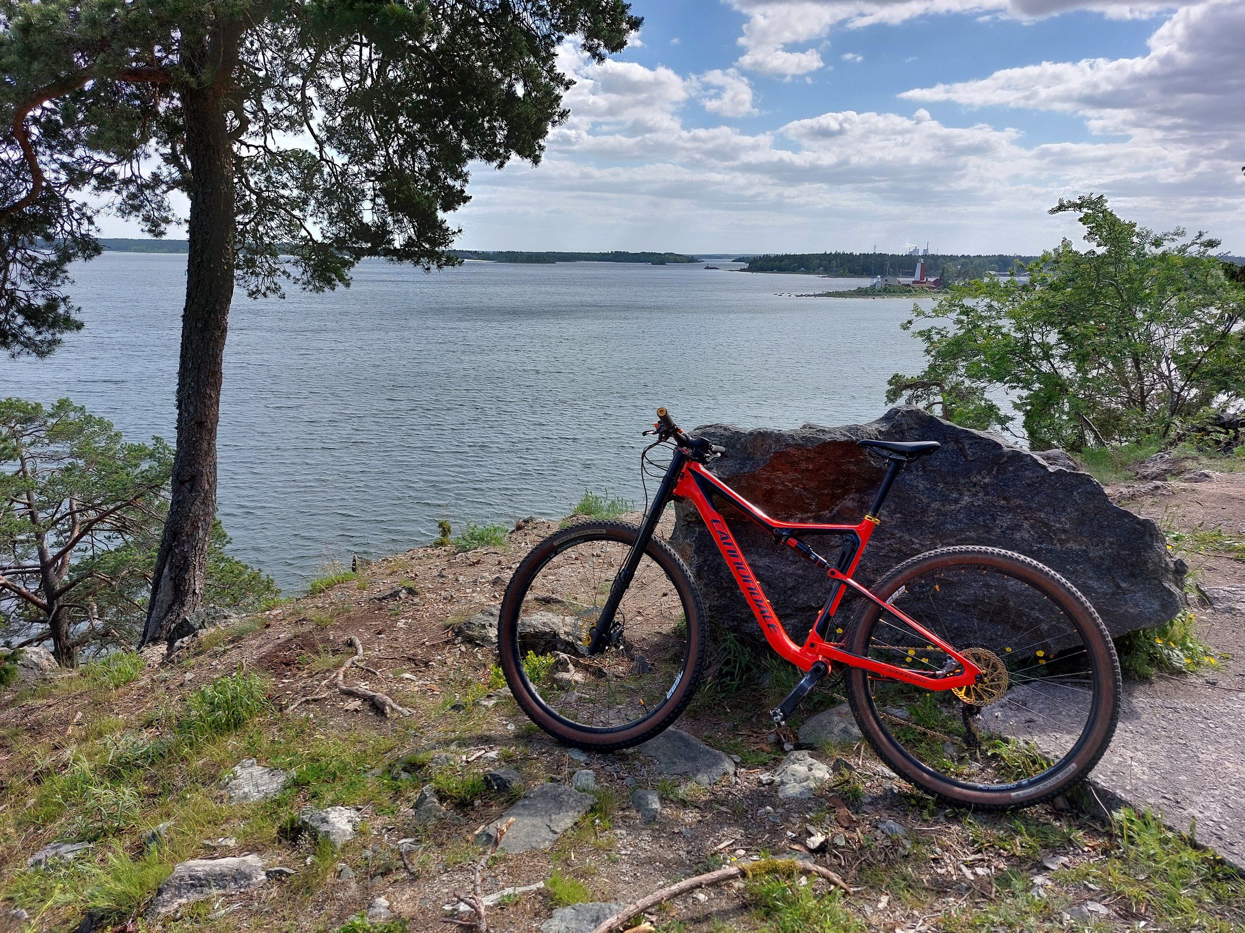

Tycker det blev kanon. Placebo eller ej, markfrigången blev bättre och den sväljer rotmattor och stök bättre.
Skillnad på gaffelvinkel med 120mm gaffel?
Ser väl ok ut?
