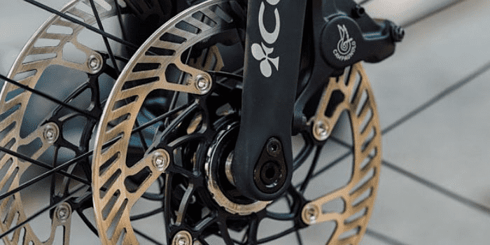

men glöm inte att när Shimano lanserade lvg-skivbromsar valde de 14cm skivor även fram!
De går att överhetta
Läs mer här: https://www.tour-magazin.de/komponenten/komplettgruppen/report-scheibenbremsen/a27467.html
Nu mer har väl alla(?) skivbromsadlvgcyklar 16cm skivor åtminstone fram, men även det kan vara klent för vissa i vissa lägen.
Men flera tillverkares lvg-skivor finns inte större än 16cm! Inte enbart Shimanos Dura Ace, Ultegra m fl utan även Campas https://www.campagnolo.com/WW/en/Components/campagnolo_rotor är max 16cm!

Det är ju precis det att max är 16cm som är problemet!

Att det endast finns 14 och 16cm skivor till skivbromsade lvg-cykler är en brist som jag hoppas snart är borta även om det aldrig(?) kommer att behövas DH-bromsar på en lvg-cykel.
Även om det aldrig kommer att vara en majoritet som har problem med onödigt små skivor ger möjligheten till åtminstone ngt större skivor fler fördelar än nackdelar.

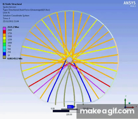

Så här ändras ekerspänningen i ett hjul när det belastas
"ANSYS model showing variation in spoke tension with applied load on a 36 spoke, 3x front wheel. Displacements plotted with 8x exaggeration."

Visst är det så, men skall man vara noggrann är det ekerspänningsminskningen i de undre ekrarna som bär upp lasten.
Det är därför som högre ekerspänning ger ett starkare hjul och att när ekrar går av (under vanlig användning) går de inte av där de är som tunnast.

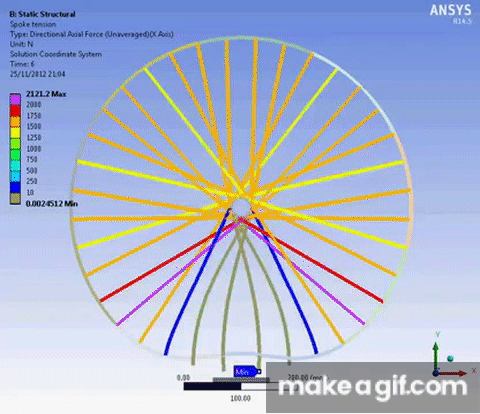

Det är ju inte ekrarna som får minskad anspänning som bär upp lasten. I så fall skulle man (teoretiskt) kunna minska anspänningen till noll på de övriga ekrarna. Däremot syns det tydlig i bilden att pga. den minskade anspänningen på de nedre ekrarna får framförallt de med runt 45 graders vinkel mot de nedre mer att göra.
Skivbrom vs "klämbroms"
Bara för att spänningen sjunker i ekrarna längst ner betyder inte det att hjulet står på ekrarna.
Och att det skulle vara de avlastade ekrarna som tar högsta lasten i ett sträckförband ser jag som.... kreativt.
Men om någon visar en video som tydligt pekar på att de nedersta ekrarna alltid är de som går av vid överbelastning så skall jag acceptera det och därefter ansluta till närmaste Flat Earth-grupp.

Professor Göran Grimvalls ordval
"Nästan hela lasten (cirka 95 procent) bärs därför upp genom förändringen i de understa ekrarna."
Från: https://www.nyteknik.se/nyheter/drag-eller-tryck-i-cykelhjulet-6394563
Vilka ord tycker du att professorn skulle ha valt?
En fråga till;
Hur skulle du ha översatt slutsatsen i hjulanalysen jag länkade till ovan
"I conclude that it is perfectly reasonable to say that the hub stands on the lower spokes, and that it does not hang from the upper spokes."
Han är professor emeritus i teoretisk fysik, inte lingvistik. Hans analys är såklart korrekt men ordvalet låter mer som effektsökeri. Varför behöver man ens säga något mer än "tappar i ekerspänning"?
Vad gäller översättningen så blir det såklart felaktig ordval i båda språken om man gör en korrekt översättning.
Ett enkelt tankeexperiment (som även kan utföras på ett riktigt hjul) är öka trycket på axeln till det läge där spänningen är noll i ett antal ekrar och i plocka bort dem. Bär de fortfarande upp hjulet när de ligger på bänken bredvid?
Jaha, nu var det tydligen dags ännu en gång. Tyvärr stämmer det jag skrev i #152
Detta har varit uppe här mååånga ggr tidigare och att det är ekerspänningsminskningen i de undre ekrarna som bär upp lasten är väldigt svårt för många att ta till sig. Det brukar leda till många vilda hemsnickarde teorier, den ena mer verklighetsfrämmande än den andra.
Undrar vad som kommer att hända denna gång? Singularitet? Svart hål? Vad mer?
Än en gång flödar de verklighetsfrämmande teorierna fritt och starkt
Det är vilka ekrar som bär upp ett verkligt hjulet i verkligheten som Professor Göran Grimvall skriver om i: https://www.nyteknik.se/nyheter/drag-eller-tryck-i-cykelhjulet-6394563
Det är hur ett likadant verkligt hjul fungerar när det används i verkligheten som beskrivs i
hjulanalysen: http://www.astounding.org.uk/ian/wheel/ Läs den!
Det är INTE vad som sker när man tar bort upp till hälften av ekrarna eller överbelastar hjul så mycket att i verkligheten hade fälgen kollapsat långt tidigare.
Det är hur ett hjul fungerar i verkligheten,
när ett hjul används är alla ekrar spända (precis som när det är oanvänt)
Men en majoritet av ekrarna har då lite högre ekerspänning (sammanlagt väldigt lite i förhållande till lasten, se den länkade hjulanalysen)
men några få ekrar har kraftigt lägre ekerspänning (sammanlagt väldigt mkt i förhållande till lasten, än en gång: LÄS den länkade hjulanalysen)
Tabellen i den rapporten visar ett par värden med negativ dragspänning.
Hjulet är m.a.o inte korrekt uppspänt i modellen.
Det blir mycket text till felaktiga randvillkor
Gör om.
Gör rätt.

Att prata om "står på" och "hänger i" blir bara konstigt och förvillande i förhållande till ett verkligt cykelhjul med korrekt förspända ekrar. I verkligheten bakar man in en massa dragspänning i hjulet genom förspänningen. Det enda som händer vid belastning är att de understa ekrarna avlastas lite grann. Det är fortfarande dragspänning i alla ekrar.
Eftersom vi har en fälg som inte är oändligt styv kommer den deformeras, med följden att endast ekrarna närmast deformationen avlastas. Avlastning innebär att förspänningen minskar, dvs kraften i dessa ekrar minskar. Men eftersom jämvikt råder så måste därmed kraften öka i de andra ekrarna. Antalet ekrar som får en ökad ekerspänning är avsevärt högre än antalet som får en minskad ekerspänning, varvid vi kan förvänta oss en procentuellt större förändring i de avlastade ekrarna än i de som får en ökad spänning.
Så här långt tror jag att alla är överrens. Frågan landar alltså i semantik. Är det centrala var förändringen är som störst? Eller ska man betrakta vilka ekrar som får en ökad belastning, och vilka som får en minskad belastning i samband med att hjulet belastas?
