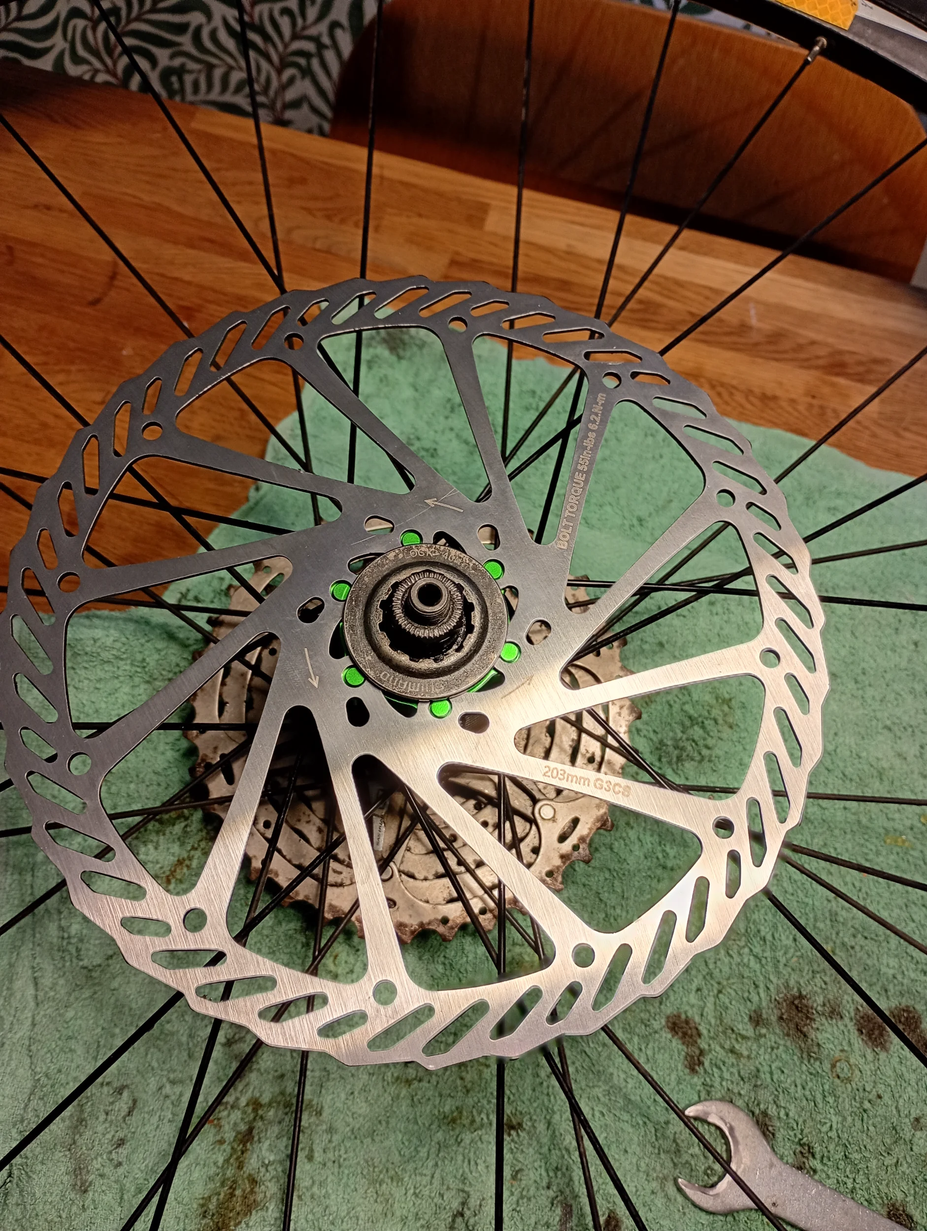

Jag hade liknande problem fast jag införskaffade större bromsskivor =tysta bromsar .
De små 160mm orginal Shimano alevo bromsskivorna sedan 2013 ish orkade visst int hålla mot vikten utav mig ca 90kg å en bromssträcka på 10m vilket jag ser som värdelöst, de gled igenom oken å skrek minst sagt . fick hem 203mm g3rc skivor eller vad de hette å bultade fast boing de låser och oken håller käften . Shimano bromsar är årsfärska å nyblödda likaså .
Bara köp nå nya skivor å nya klossar så löser det nog problemet .
    714.3 KB · Besök: 17
