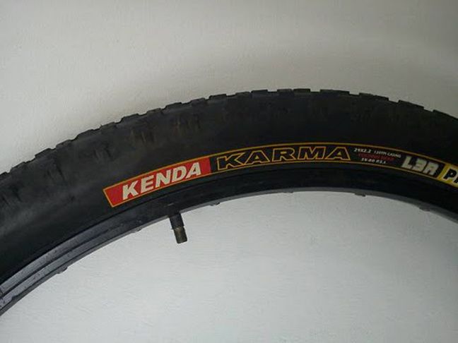

En del däck/fälg kombos går bara inte att få på plats med fotpump hur man än tweakar och pysslar. Inspirerad av Arons dyktubsstansning: http://happymtb.org/forum/read.php/1/1719646/1719794 och med samma motsträviga däck, så var det dax för pysselstund.
Efter som jag inte dyker fick jag välja enklare metoder.

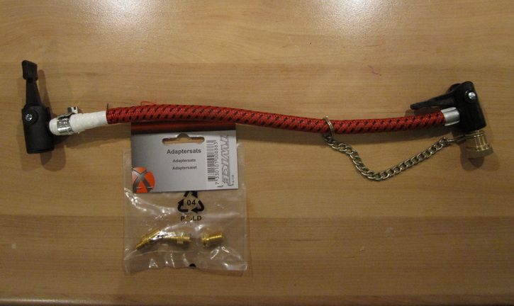

Man behöver en liten slang:
Jag har Schraderventil på alla cyklar, men principen blir ju samma med presta + adapter.

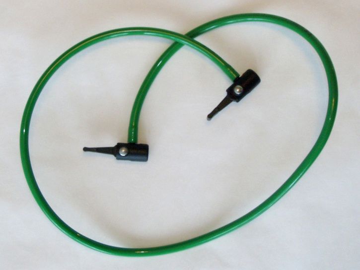

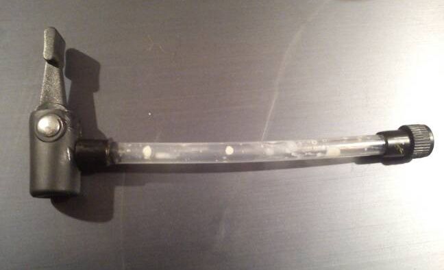

Ett pumphuvud från clasan, http://www.clasohlson.se/Product/Product.aspx?id=161193554 och en slangstump med en nippel i ena änden, här från en uttjänt bilpunkaspray, typ denna: http://www.clasohlson.se/Product/Product.aspx?id=164635531 (den där hade en rätt ömtålig nippel, slangen från tex http://www.clasohlson.se/Product/Product.aspx?id=152574533 är nog mer hållbar)

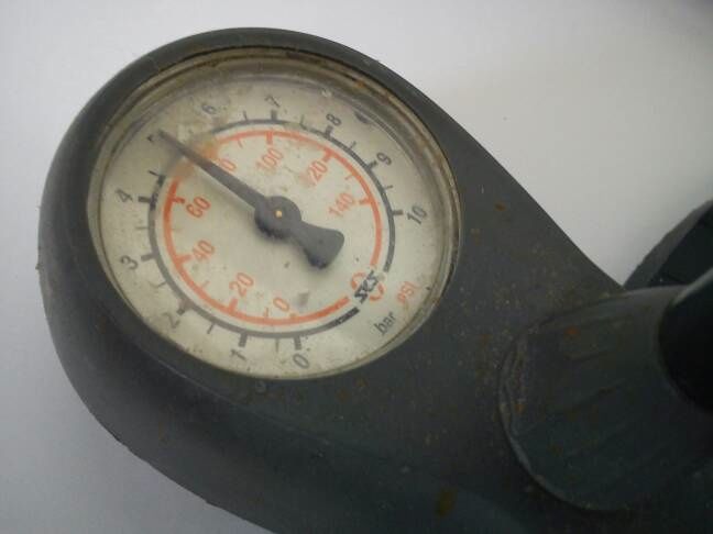

Sen behöver man ett luftdonator hjul:
som man pumpar upp hårt:

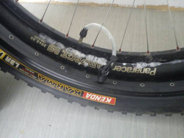

sen är det bara att blåsa upp det slanglösa däcket:
"Slusslangen" kan man ju plocka med sig ut i skogen också om man skulle blurpa däcket av fälgen. Bara att pumpa upp det andra hjulet hårt och flytta över luften.
