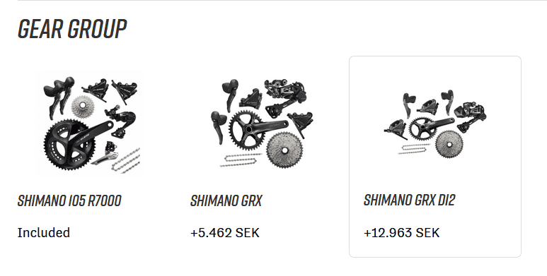

Dock kan man inte välja 2x fram om man kör grx? Blir rätt dyrt att uppgradera det på egen hand..

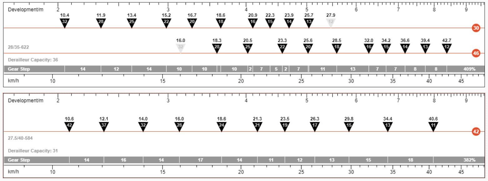

2x med klassiska 46/30 är överlägset både med grushjul och lvg-hjul. Åtminstone om man vill ha täta steg mellan växlarna
Framgår tydligt i denna jmf
Jmf själv här
Men även med lvg/622-hjul är det tydligt
Liksom här

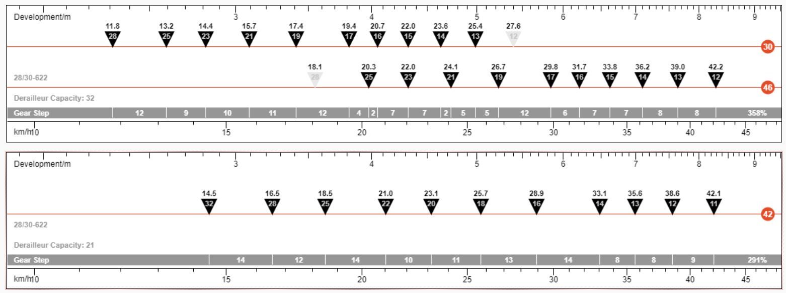

Nja, då har vi väldigt olika definitioner av bra alternativ.
Visa bilaga 523592
Jmf själv här
Visa bilaga 523593
Liksom här
Klart det är, men jag som vill slippa framväxel upplever att min setup är en väldigt bra kompromiss för blandad terräng. Småhjulen för stök där det blir en hel del branta backar och 700c för allt annat har funkat suveränt för mig till allt från bikepacking, grus, pendling och ren asfalt. Har kört 2x 46/30 också tidigare, men för den som vill slippa framväxeln upplever jag min setup som riktigt bra.
