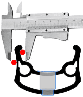

... vill jag också fråga om fälgen kan vara sliten.
Det är inte svårt att kolla själv. Bara att mäta tjocklek av fälgsidan. Vanligt skjutmått räcker ganska bra, man får bara improvisera fram lämpliga distanser (tråd, gammal eker eller nåt sånt) på insidan och utsidan. Ungefär så här:
Sedan är frågan vilken tjocklek är bra att cykla vidare. Finns inget universalt värde, generellt rund 1 mm eller mindre skulle man vara orolig. Och just på ryde.nl skrivs det: "If the wall thickness is less than 0,9mm the rim should be exchanged."

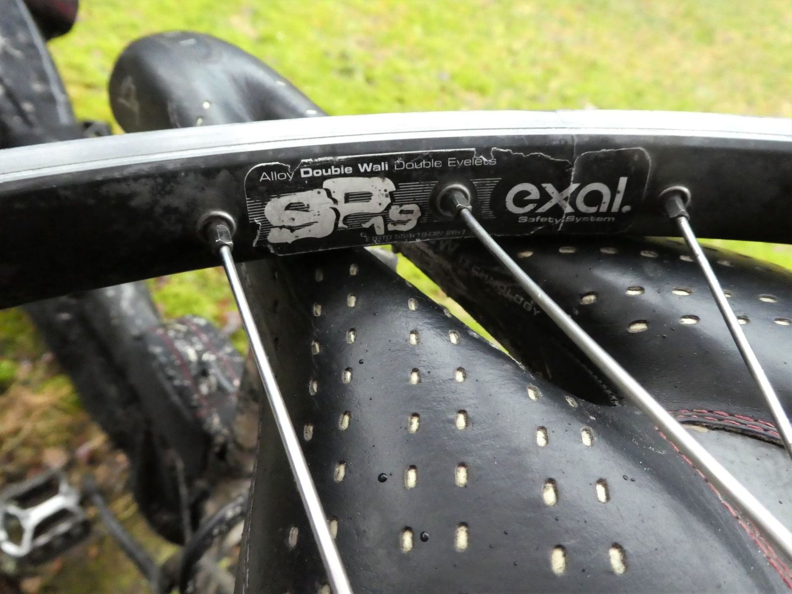

Fälgen har förresten en broms/fälg indikator, vet inte det svenska ordet, inte heller på engelska. Nån linje i mitten av fälgen, men (jo mycket dum vad jag nu ska säga) jag ... uhhhh .. kommer inte så bra ihåg vad det betyder. Det finns tex fälgar som ha indikatorer som bara syns när dem är slitna (då syns det plötsligt ett litet hål nånstans i fälgen eller på den indikator linjen), eller man ser indikator linjen och det betyder att fälgen är sliten eller tvärtom: när linjen är försvunnen då är fälgen sliten ... Jo jag googlade inte så bra så nu vet jag nästan ingenting .. dumhuvud alltså. Ska fota imorgon fälgen, kanske nån smart happyguy vet mer :)
Ska också googla när jag är hem igen, får ju även söka rätta ekrar och nipples. Ingen aning vilken längd dem har, vet bara att ekrarna har olika tjocklek (2.0 och i mitten 1.8). Men det är iaf nåt jag vet :)
Mycket tack för din uppmuntrande stöd. Nu vet jag också säkert att det är bra att cykla hem igen, att det är inte bara isfeghet :)
Söker en galen fatbiker och bikerafter :)
Yonna sa:
Fälgen har förresten en broms/fälg indikator ...
Menar du det som står under "Internal safety line" på https://www.ryde.nl/technology ? Det känns som en varning i det sista ögonblicket på riktig, snarare nåt som garanterar att fälgen "spricker" på definierat och relativt säkert sätt. Svårt att säga hur länge efter första synliga sprickan där kommer vara hjulet användbar, men jag skulle definitivt inte vänta så länge om cykeln tänkts använda för längre turer med.
Snabb uppskattning av slitage kan man få genom att mäta hur djup är sänkning i mitten av bromsytan (går enkelt med skjutmått även med däck på) relativt till yttersta och innersta (i radialt mening) delar av fälgsidan, som är opåverkad av bromsklossar. Det är mer eller mindre hur slitageindikatorer med fräst räffla som försvinner när fälgen är slut fungerar. Bäst att veta först hur tjock var sidan ursprungligen isf förstås, men troligen var det rund 1.5 mm, så ungefär 0.5 mm djup är dags att bytta fälg eller åtminstone tå ner däcket och mäta ordentlig.

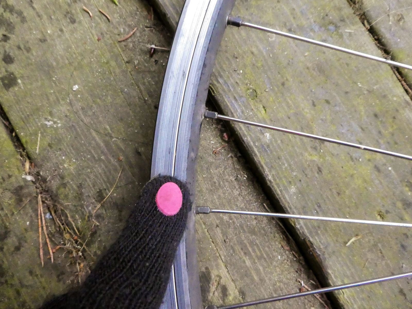

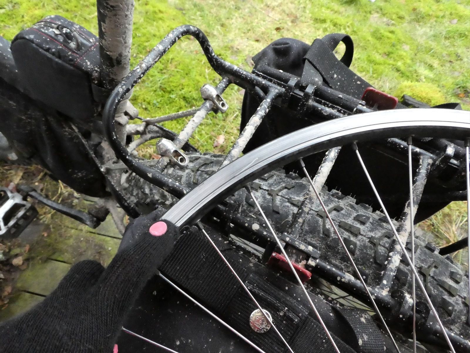

Jo, en rim wear indicator groove! Ingen aning vad det heter på svenska, kanske fälgslitageindikatorräffla? Ihopskrivet förstås :)
Försökte posta några bilder imorse men det gick inte, så ska försöka nu. Finns det förresten ingen 'spara inlägg' funktion så man kan skriva eller posta senare när det finns bättre nätverk? Det kostar mycket tid&batteri att skriva/bifoga bilder igen, blir varje gång lite förbannat när allt försvinner i rymden och inte kommer fram till Happy. Jo, jag kan copy/paste men inte bilder och är det inte gammaldags att inte kunna spara text&bild? Eller har jag för mycket gyttja i ögonen och finns en spara-funktion?
Den här groove/linjen menade jag.
Finns hela fälgen runt. Framhjulet som är också en Ryde Sputnik har det inte men den är nyare, bytte nämligen hjulet när en bil krockade mot den för tre år sen.
Fälgen heter förresten Exal SP19 men det är samma som Sputnik.
