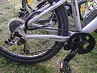

Hur spänner man kedjan på en 8 växlad Street Cykel??

Man spänner inte kedjan, man ser till att den har rätt längd och sedan är det växelförarens uppgift att hålla den spänd. Med tiden nöts drivpaketet och kedjan sträcks ut och blir längre... när det rasslar och krånglar alltför mycket byter man helt enkelt ut kedja och helst även drevkassetten bak och ev. fram.

Har du ett kedjelås kan du plocka bort kedjan och dra den över framdrevet och det största i bak (inte igenom växeln i detta läget), när du sedan sträcker kedjan så den ligger precis som på en navväxlad hoj så släpper du efter två länkar och kapar där sen är det i regel lagom långt. En kedjebrytare måste du ha men det finns billiga på Jula, biltema eller stormarknader som te.x Coop forum.
