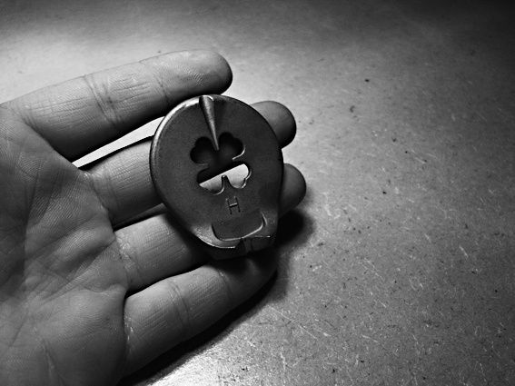

vad använder ni för ekernyckel när ni får problem med alu-nipplar?
Jag hade problem tidigare med runddragning tills jag köpte en sån som på bilden nedan, där greppar nyckeln på alla sidor om nippeln och dessutom utan glapp.
(Bild snodd från fixedgear.se)
