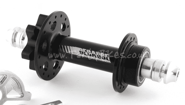

Jag tänkte mig att fixed-trial-discnaven är precis samma sak som ett vanligt singlespeednav? Lätt och fint. Någon borde prova det till XC. 180 gram för själva navet som sagt.
http://www.tartybikes.co.uk/135mm_fixed_hubs/because_rear_disc/c21p11318.html
Om det är gjort för att man skall ha frihjul framme vid vevarna så lär kedjelingen vara precis vad som helst. Ser ut att bli lite tajt mellan ekerskallarna om man drar på ett vanligt frihjul på den där dessutom.

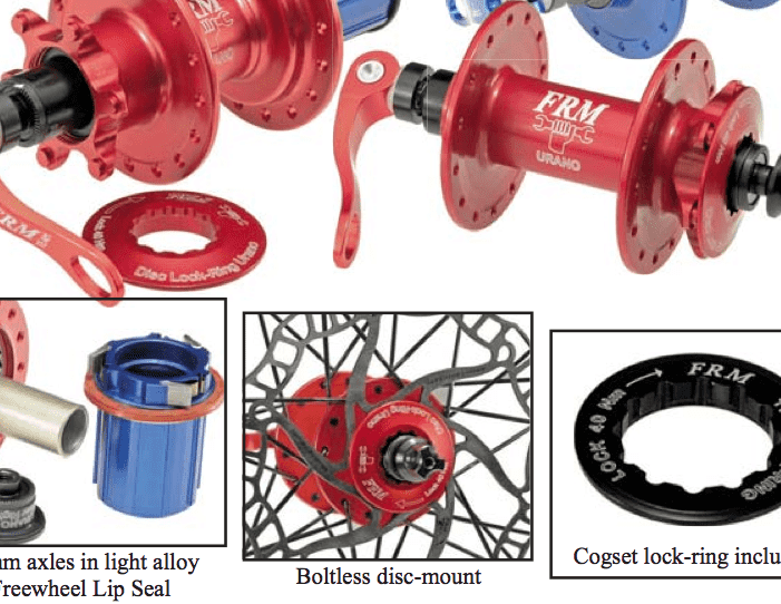

Det är väl ett CL-nav, men det verkar följa med en adapter för 6-bult.
"• Mitgeliefert: Kassetten-Lockring und Disk-Befestigung"
Gissar jag hej vilt.

Det var ju lite udda att klämma fast en 6-bultsskiva mellan navet och den röda ringen, och sen låsa allt med en kasettlåsring.
Men varför?

Fikasvettot skrev:
> Men varför?
Man tjänar tydligen vikt påstår dom.

Fikasvettot skrev:
> Kan inte vara många gram. Men det är väl en
> förklaring som duger.
25 gram påstår dom. ;-)

Det där kommer funkar utmärkt, det är ju samma princip som CL-adaptrar (exempelvis den DT-adapter som jag använder för att använda 6-bultsskivor till mina CL-nav).

mytomspunnen skrev:
> Äh, det kanske är dumt att prova nån oprövad
> lösning för bromsskivan. Eller?
Vad kan gå fel med den lösningen? Och hur kan det i så fall avhjälpas? Tycker det såg vettigt ut.

En nackdel (med CL och även denna lösning) är att det kräver ett specialverktyg man inte har med sig när man böjer skivan i skogen. Ett multiverktyg med Torx-25 är lättare att ha med.
Men hur ofta händer det?

Det sägs att de flesta adapterlösningar för centerlock->6-bult glappar, lite som det blir om man drar åt skivbultarna halvslappt? Finns kanske risk att de där naven har liknande beteende. Eller så funkar de toppen. Och de flesta bromsar ju bara framåt så de märker i praktiken inget glapp ändå.
[spec-hjälp] Nya lätta finhjul till min ss tjunier
Har inte märkt något glapp än på mina som nu är inne på tredje säsongen. Dock verkar det lite mer praktiskt att byta en adapter för några hundralappar än att det sitter i navet :)
Tre säsonger praktik känns tyngre än ett andrahandsrykte jag hört på internet. Säkert ingen fara. Men jag skulle läsa lite tester av det där navet först.
