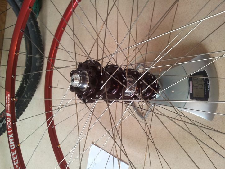

Det slutade med gubbrolex. Ok lätt ändå.
    137.3 KB · Besök: 22
