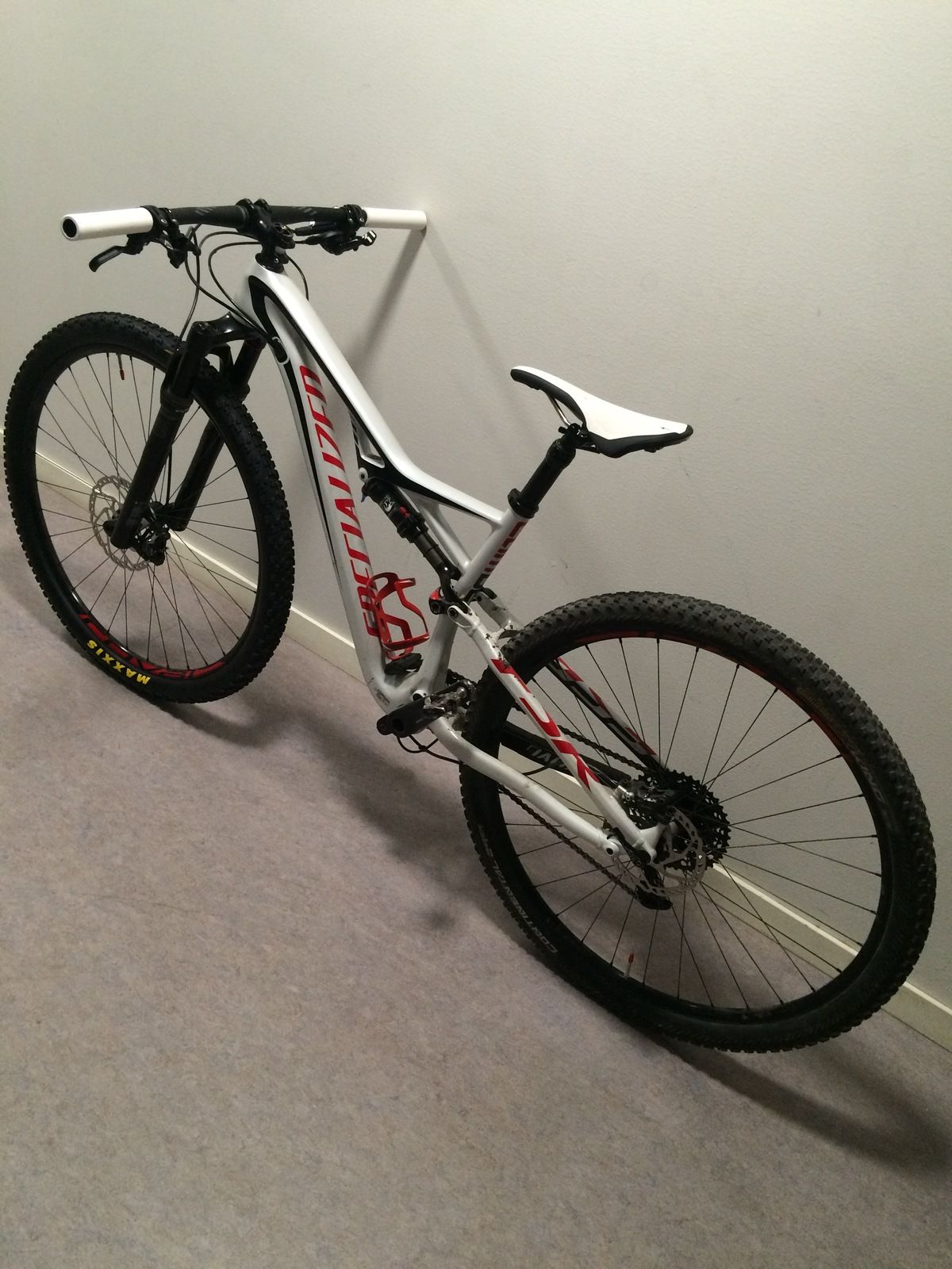

Här är min Elite Carbon med enda uppgradering hittills: Phenom expert sadel
Min nästa uppgradering blir nog framgaffel som jag tycker är det som sparat in på mest.. vad blir det då? ja lite längre slaglängd då denna "bara" har 110 mm.. Pike,Sid, Öhlins- vem vet?

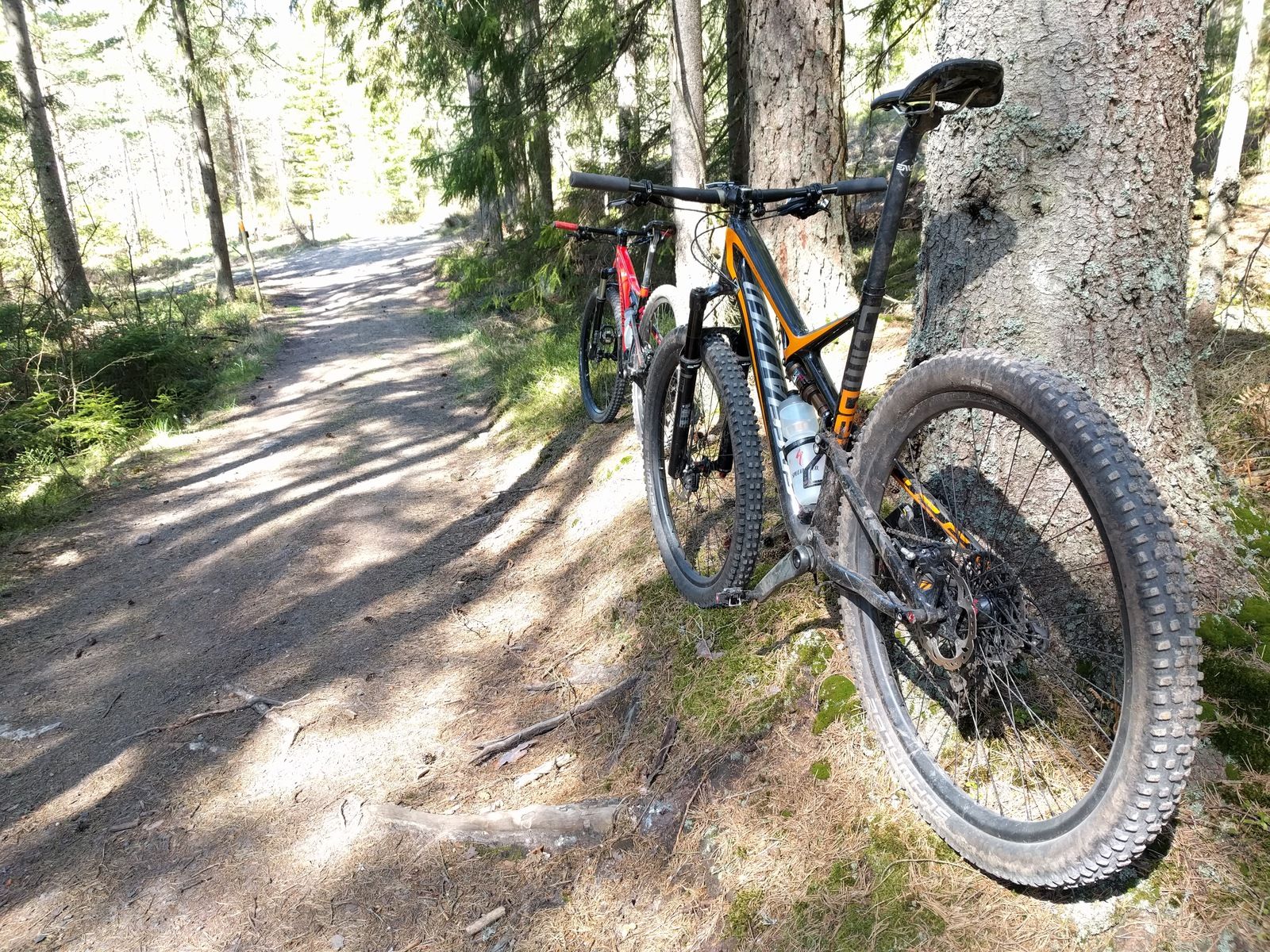

Väldigt skojig cykel! När jag såg geometrin på EVO-modellen bestämde jag mig.
Camber EVO i XL
Light Bicycles/DT240s hjul
X01 växlar med 34t Spiderless
Plast i cockpit, Renthal Styre, Enve-stolpe
Magic Mary/New Nobby Nic däck slanglöst
11,4 kg nu inkl SWAT-verktyg och "outfront" garminfäste
