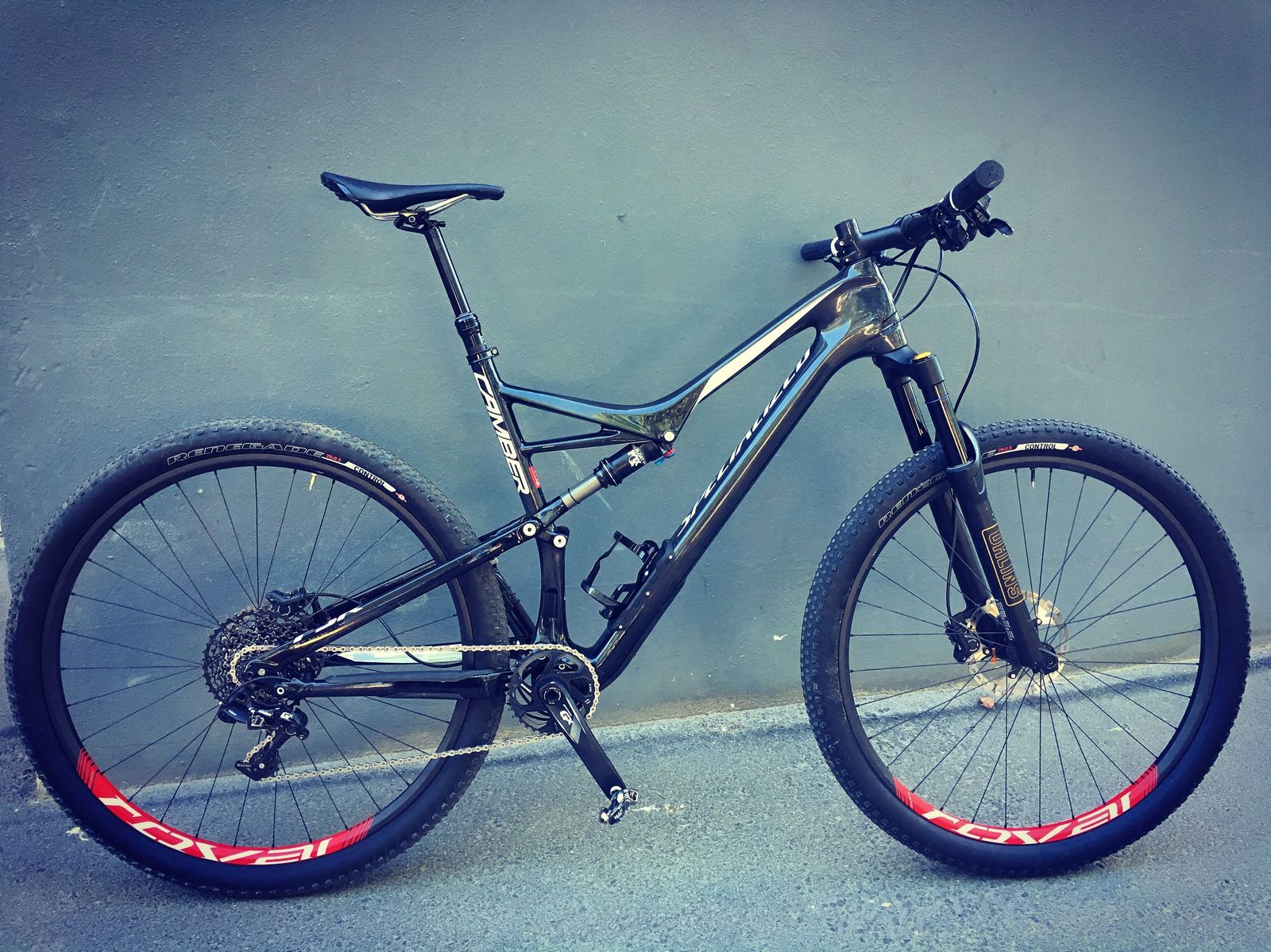

Köpte min Camber förra året Evo-modellen! Min första heldämpade är helt förälskad i cykeln används i första hand för stigbombning i Stockholm, ett o annat XC uppdrag som Lida Loop mm.
Uppdatering för i år blev följande:
-Ny framgaffel, Pike 130 mm slag, för lite mer aggressiv åkning utför
-Singelklinga fram, Hope 30t, har behållt 10-delat bak
-Commandpost
Önskelistan
Nya hjul
Vad köpte du för offset på gaffeln? Om 51mm hur tycker du det känns jämnfört med orginal 46mm?
Blev det stor skillnad med extra 10mm på gaffeln? Känns inte som den vill stegra uppför?

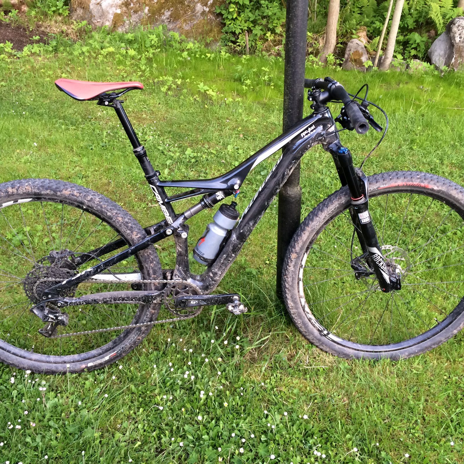

Min underbara Camber med nytt styre, ny sadel ( båda S-works ), nya grips ( supersköna ), ny oval 34 klinga. Nu fattas bara nya lätta hjul men det blir nästa år och troligen de nya lite bredare.

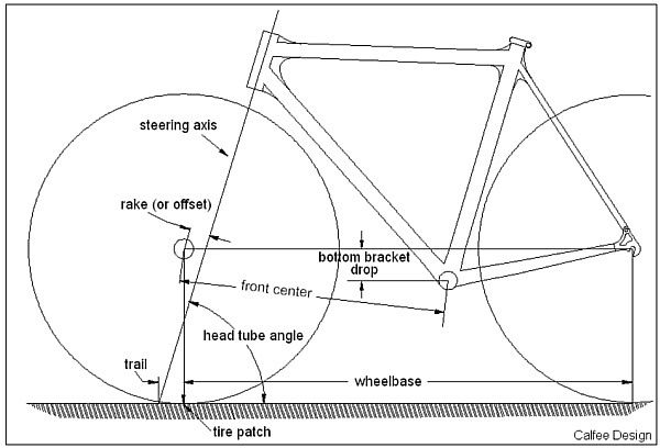

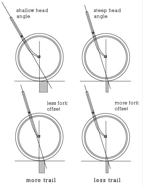

Tjena Wenna,
Först vill jag säga att jag inte vill utge mig för att vara ngn cykelexpert gällande geo vinklar mm, utan en glad amatör som ville uppdatera gaffeln, pga att den kändes lite orolig vid hårdare körning utför....?
Jag måste ärligt säga att jag hade dina funderingar själv gällande offset till början innan köp, efter ett ev tjatande hos mina LBS, var det ngn som sa till att ökningen fr 120 till 130 i slag samt fr 46mm till 51mm i offset skulle jämna ut sig i form av lättstryhet o stabilitet och den stora skillnaden som känns är den ökade slaglängden. Jag känner inte ngn skillnad i hanterbarhet mot innan, slaglängden kändes lite till en början men som allt annat man anpassar sig o vänjer sig, den stora skillnaden är hur gaffeln jobbar, hela ekipaget känns mkt tryggare utför när det är riktigt brötigt, gaffeln dyker inte lika mkt som min gamla reba. Gällande klättringen nä jag tycker inte att det är ngn stegrande känsla men smaken är som baken. Eller som en av mina LBS sa till mig, fundera inte så mkt på smådetaljer som du ialla fall inte kommer märka av efter några cyklelturer, ut o cykla o njut av gaffeln och cykeln istället!??? Om du bor eller är i närheten av Järfälla/Stockholm får du komma förbi o testa min cykel, jag ångrar defenitivt inte min uppgradering av gaffeln! 130 mm funkar klockrent enligt mitt tycke!
Hör av dig om du undrar ngt mer!
Lycka till med "lyxproblemet"
Med vänlig hälsning,
Matte

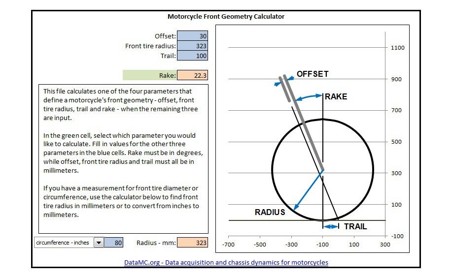

Jag funderar på en Pike men inte bestämt vilken av följande:
- 140mm 46mm offset (korta ner den till 120mm med ny airshaft)
- 120mm 51mm offset
- 130mm 51mm offset
- 140mm 46mm offset (nedkortad till 130mm med ny airshaft)
Behöver alltså korta ner 140mm gaffeln för att få en med 46mm offset. Går jag på 51mm offset så kan jag köpa rätt slaglängd direkt
Jag skulle gå på en 130 mm om jag vore du, tycker att cykeln fick en skönare känsla överlag samt att i verkligheten skiljer det ca 7,5 mm som den är högre om du räknar med 25% sag Att du sen har 51mm offset gör att du inte tappar kvickheten i styrning även fast du gått upp 10 mm i slag....själv tycker jag styrning känns lika kvick som innan men ändå mer högfartsstabil över sten-rötter-allmänt stök o bröt utför....
Jag tänkte samma sak att 10mm längre slaglängd med 5mm längre offset kanske hamnar på ungefär samma trail. Jag tror jag ska ge mig på ett försök att räkna på det och få en exakt siffra.
Här kommer ngra bilder till din hjälp förhoppningsvis....
