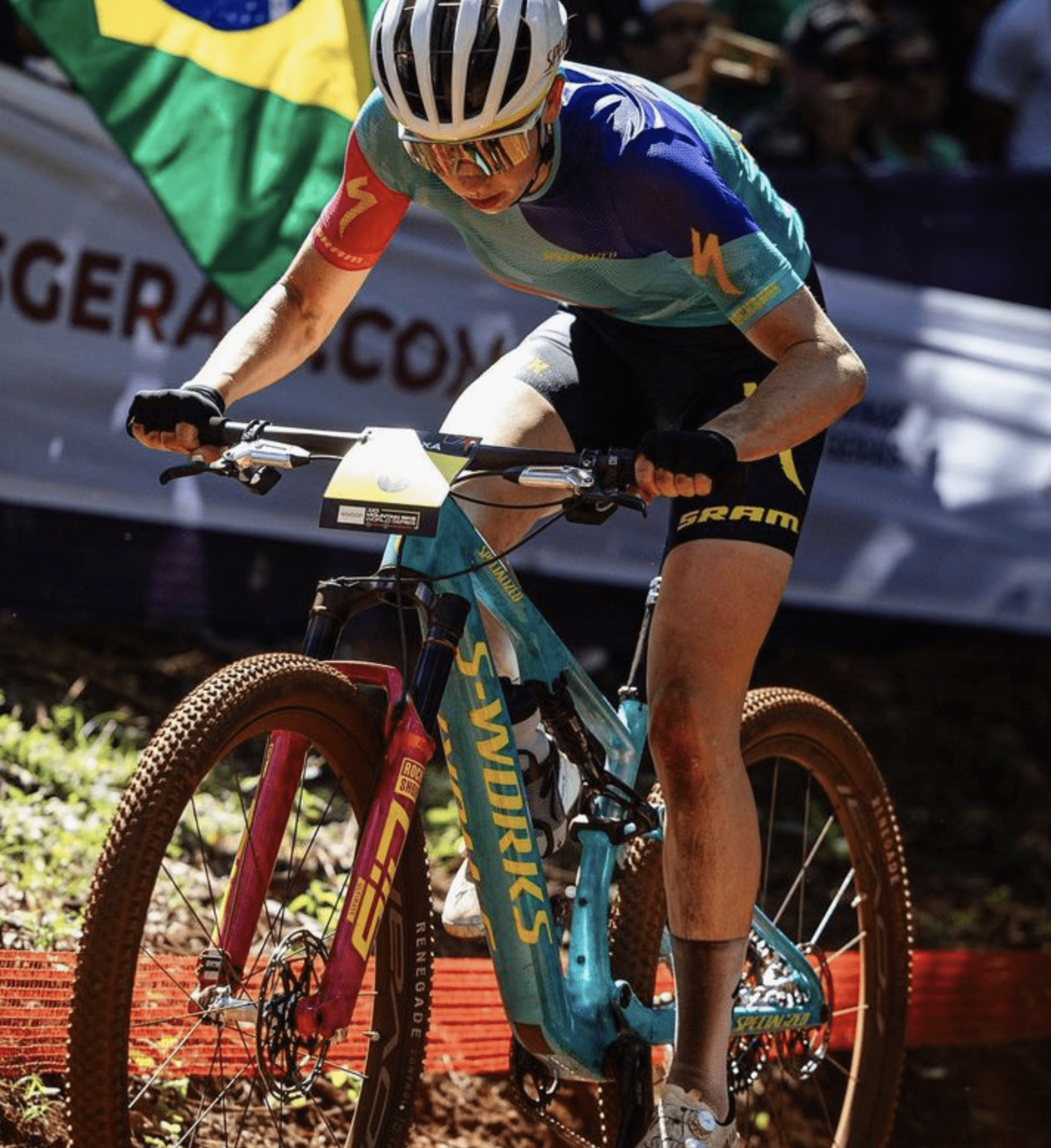

Just henne har jag sett i flera konfigurationer med dämparna nu med nya färgerna, så det blir ju lite svårt att veta vilken hoj du menar.
Hennes eget inlägg på Instagram från senaste tävlingen.

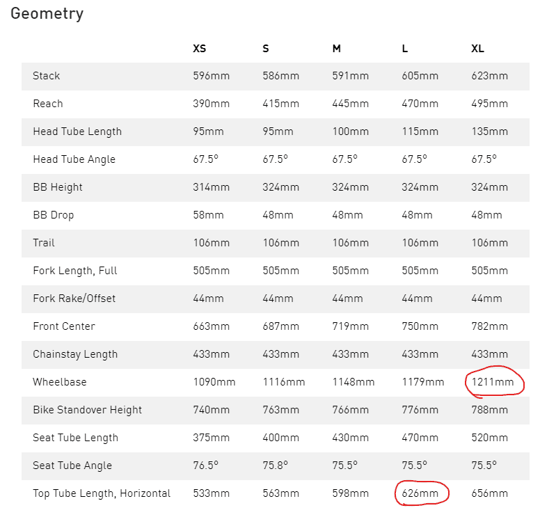

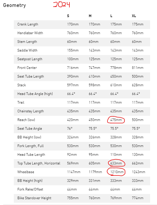

Är den verkligen det?
Visa bilaga 696629
Ovan är för 2022
Visa bilaga 696630
Årets model har samma hjulbas i L som förra hade i XL
Top tube är 633 jämfört med 626 och Reach är 5mm längre.
Jag är inne på att den stora skillnade sitter i sadelstolpen och avsaknaden av offset.
Nej det är det ju inte , jag fick fram någon "egen" speccad Epic på bikeinsight .

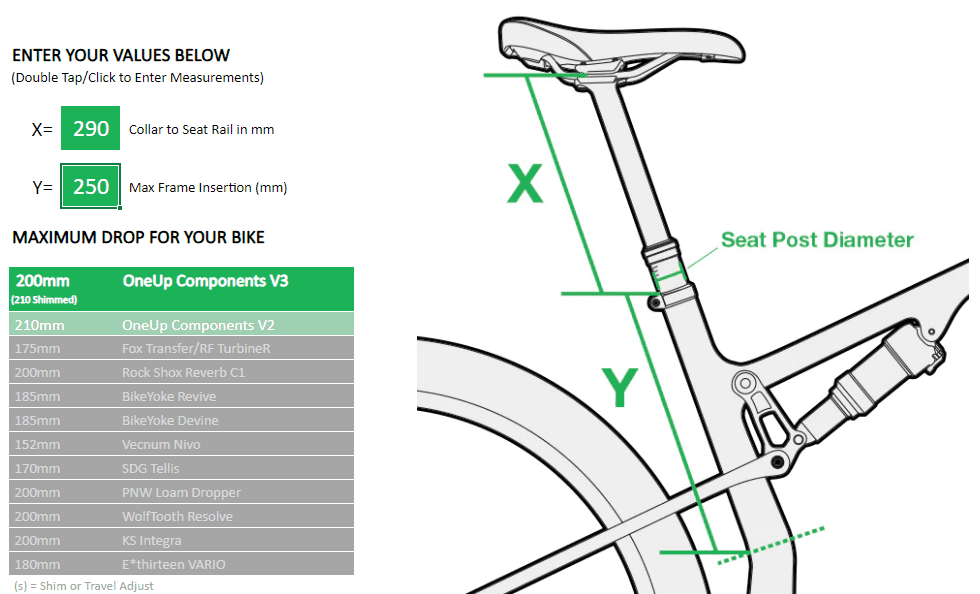

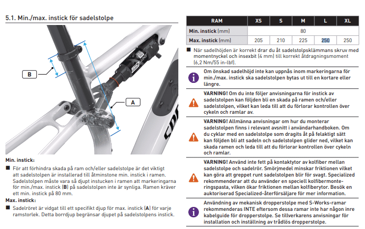

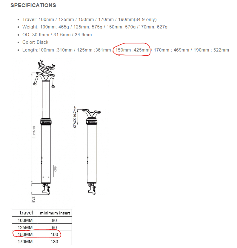

Har kollat på dropper post-en och den har en totallängd på 425mm. Jag kommer att behöva ca 290mm av det för att sitta som jag gör idag. Kvar blir 130mm och min instick är 100mm, så det ser ut som om att det kommer att finnas marginal.
Tror att det kommer att funka bra för min del med [L] .
Hade jag valt en [XL] skulle motsvarande instick i ramen behövt vara 240mm och det är frågan om man då hade behövt att byta sadelstolpe till en kortare?
Visa bilaga 696635
Det där får jag inte ihop, du behöver 130 mm instick på L men 240 mm på XL!?
-edit- med en sitthöjd på 290 och max insertion på 250 kan du få dit en 210 mm One-Up.
Visa bilaga 696637
Visa bilaga 696638
Om en [L]-ram har sadelrör som är 450mm och en [XL] har 500mm får du en skillnad på 50mm. Lägg där till att på [XL] har man en sadelstolpe som är en storlek större än vad [L] har 469 - 425 = 44mm, då får man 50 + 44 = 94mm mer som behöver sticka in i ramens sadelrör. Så du har nog rätt, det borde vara 224mm instick för en [XL] ram...
Jag kanske tänker fel?
För min del hade båda storlekarna fungerat, men jag föredrar att ha en något kortare hjulbas och då känns [L] det lämpliga valet för mig.
Ber om ursäkt för den långa utläggningen om ramstorlek....
Na, du tänkte rätt. Det var jag som missade att det var så stor skillnad i sadelrörets längd mellan stolekarna, är van vid S1-5 storlekar.
Det blir toppen det där.

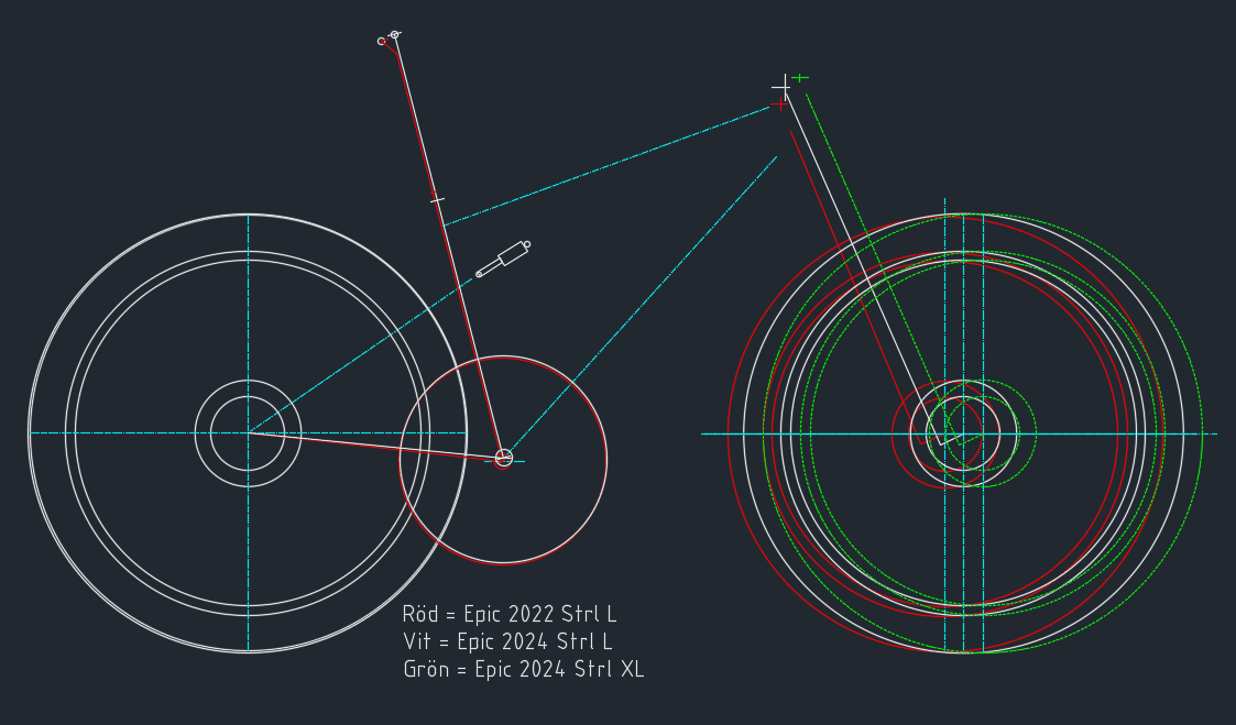

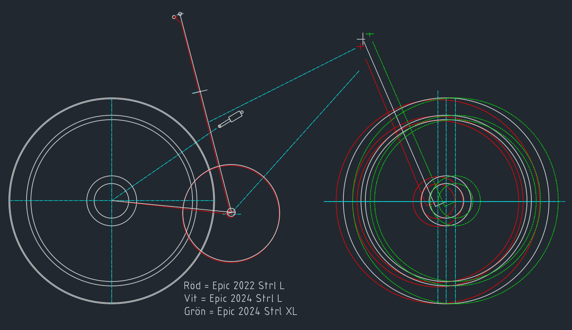

Kunde inte hålla mig, ritade upp geometrierna för de olika årsmodellerna och lade även till XL.
Tydligt att utan offset på sadelstolpen kommer man att sitta mer framåt, men med lite längre reach får man tillbaka lite av det minskade avståndet.
[L] kommer att funka för mig, får trycka tillbaka sadeln så mycket det går och klarar det 12-15mm offset kommer jag att hamna på snarlik position som på min 2022.
[XL] hade funkat också, men skulle kännts lite stor i trånga partier.
Ps. tråkigt på jobbet idag ?

Gamla epicen hade ju en knäck på sadelröret som gjorde att sadeln hamnade längre bak. Sadelrörsvinkel, reach och vtt mäts ju en bit ner, så dom siffrorna ljuger lite.
Specialized Epic - The tråd
Utseendet i skissen stämmer naturligtvis inte exakt med hur ramen ser ut, men huvudmåtten är ganska rätt.
Reach och stack är från BB, hjulbas är vad den är och sadelposition kanske avviker något. Men det blir samma fel på samtliga varianter och man kan bortse från det.
För min det blev skillnaderna tydligare och jag tror att mitt val kommer att fungera för mina behov…
Blev i alla fall lite fart i denna tråd om inte annat?

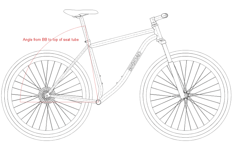

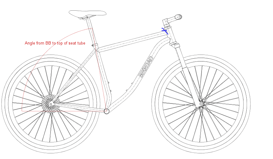

STA enligt bikeCAD ska tas genom center top ST men det är nog det mått som kan variera mest. Praktiskt blir den dessutom olika på sitthöjd och olika storlekar
TTe ska nog tas där överkant TT möter HT - vilket inte heller är så relevant när kontaktpunkten är sadel
