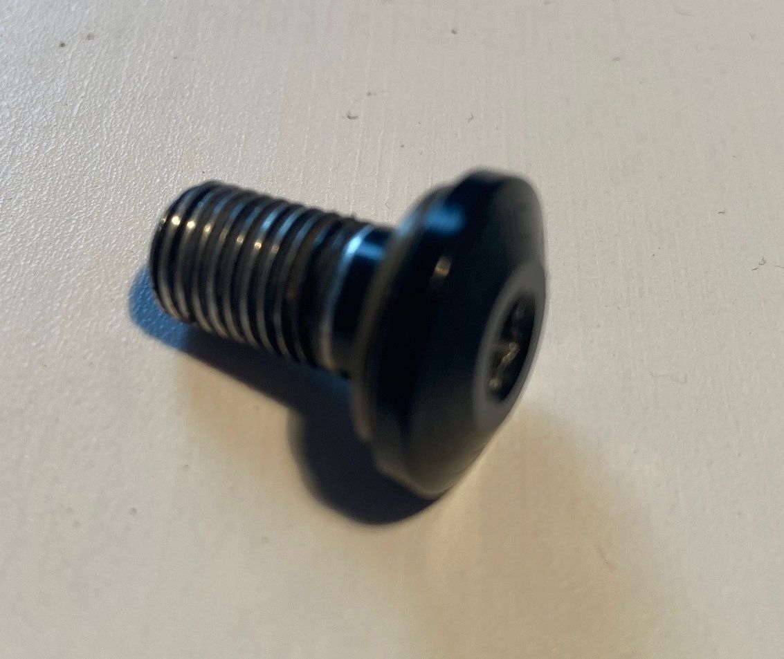

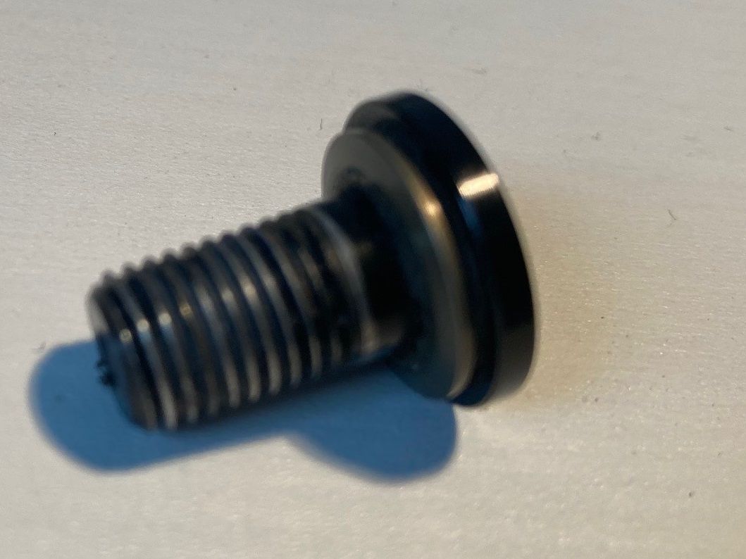

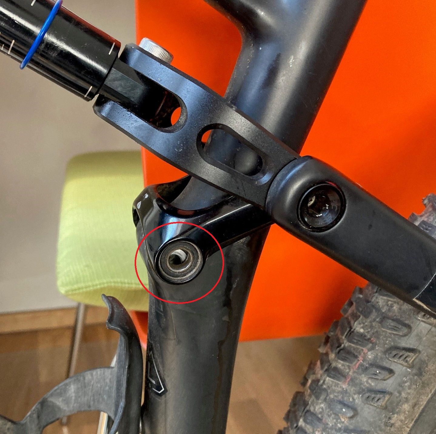

Jag har en Epic från 2018 som har tappat en skruv. Den är för länken mellan klykan och ramen (sadelröret). En fingängad M8x1,00 15 mm lång. Någon som vet vad jag hittar en sådan skruv? Gärna original. Har kollat både bike24 och R2.

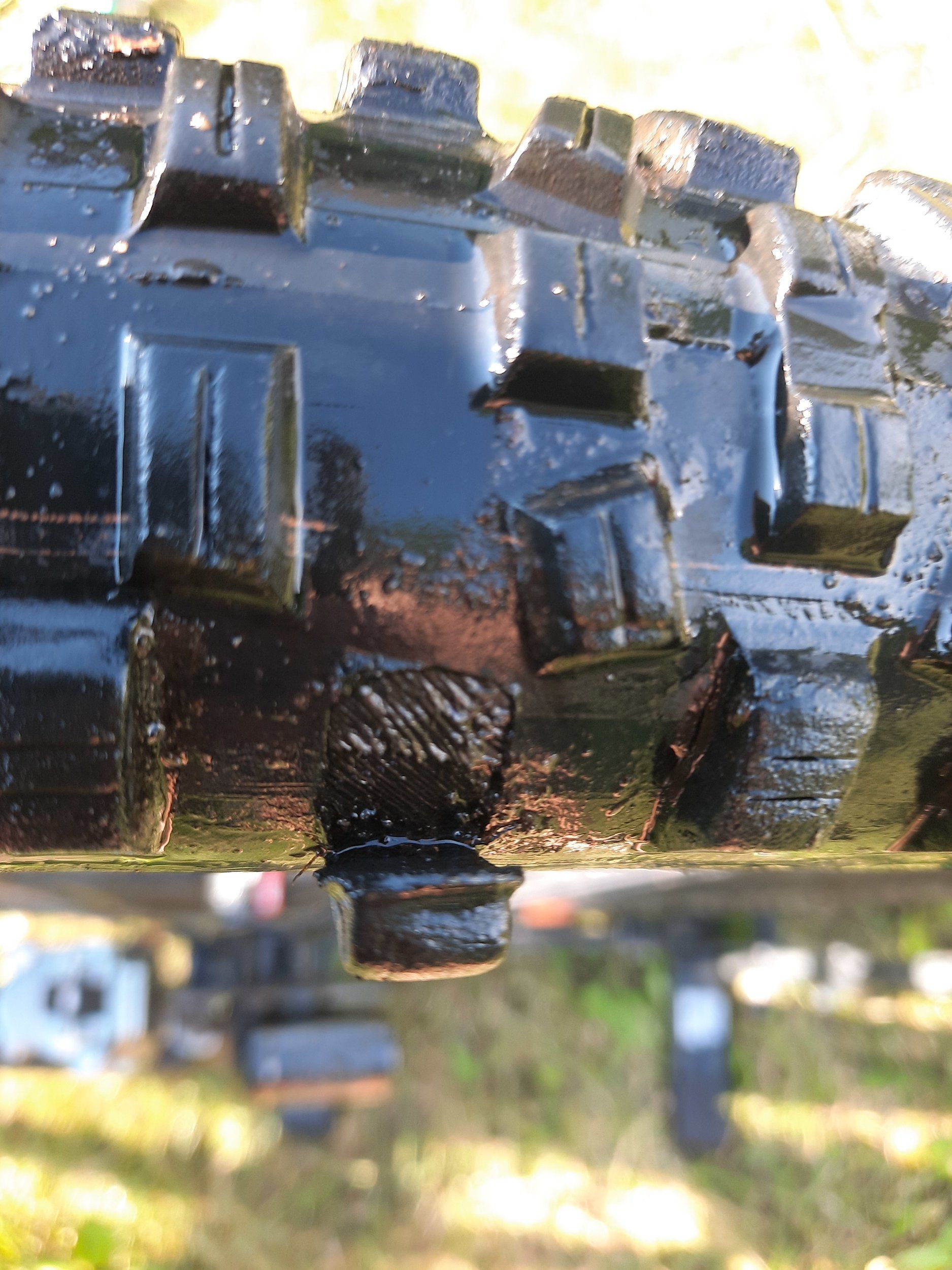

Köp nytt däck :)
Är det Magic Mary? Körde rätt länge på ett gäng mer eller mindre fastsittande dobbar på ett sånt back in the days, men se till att byta så snart du kan.

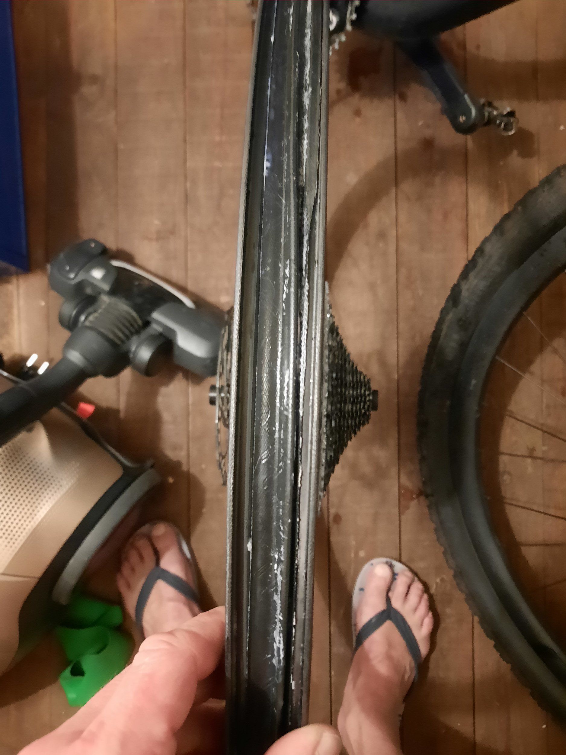

Det är ett Hans Damph, satt på när jag köpte den. Lite i grövsta laget. Mer ett enduro däck. Har en epic expert kol 2020, har ett ground control grid 2 bliss fram. Någon som har förslag på bakdäck? Kör mest xc, fast kommer träna inför vasan. Så det får gärna rulla lite, men hyfsat tåligt med tanke på fälgarna som sitter på. PS förra ägaren till cykeln hade dragit i på tog för mycket vätska, så fick verkligen kriga flr att få av däcket. Viket gjorde att tejpen vecka sig, behöver jag tejpa om de? Har aldrig gjort det. Tacksam för tips

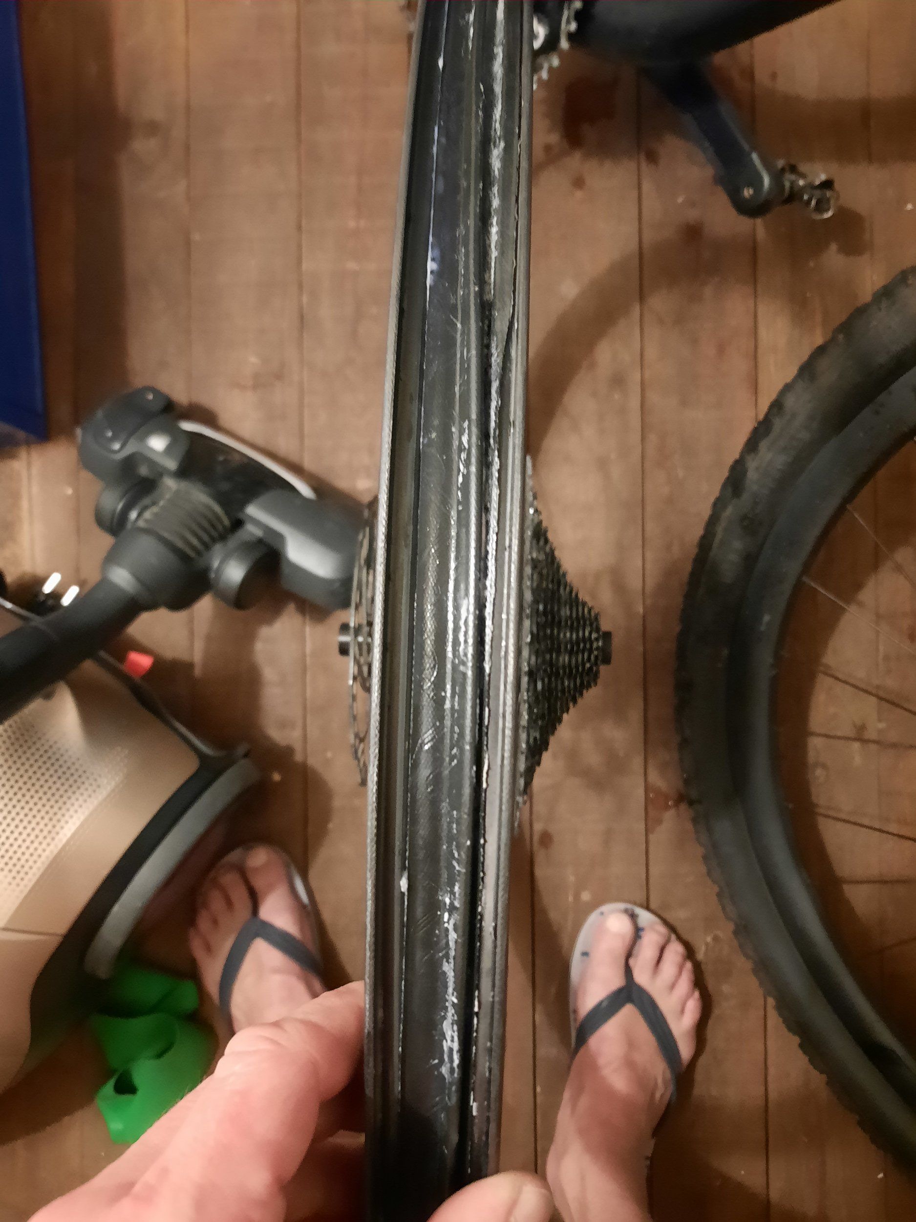

Kör tubless, ladda upp en bild på mitt bakdäck som fått sig en rejäl smäll. Han som sålde cykeln drog i för mycket vätska, så det klibba ihop med tejpen. Den har veckat sig, tror du jag behöver sätta ny tejp? Eller klarar det sig? Kör med ground control t5 fram, gillar rätt mycket stök. läste att det är ett av dem lite mer hållbara av deras gummiblandning. Så det behåller jag, funderar på något fast track däck. Kanske t7

För mycket vätska gör inte att det klibbar ihop med tejpen. Tejp på Specialized hjul kan vara dålig (plastig) är dålig installerad. Om tejpen har delvis lossnat så behöver du sätta på ny tejp. Vilken tubeless tejp som helst funkar, gärna ungefär 2 mm bredare än interna bredden av fälgen. Själva använder jag gärna Schwalbes tejp.

Tack så mycket, så bra. Såg att deras egna tejp kostade 1900, något speciellt att tänka på när jag sätter dit den. Annars kollar något klipp på Youtube

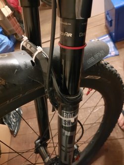

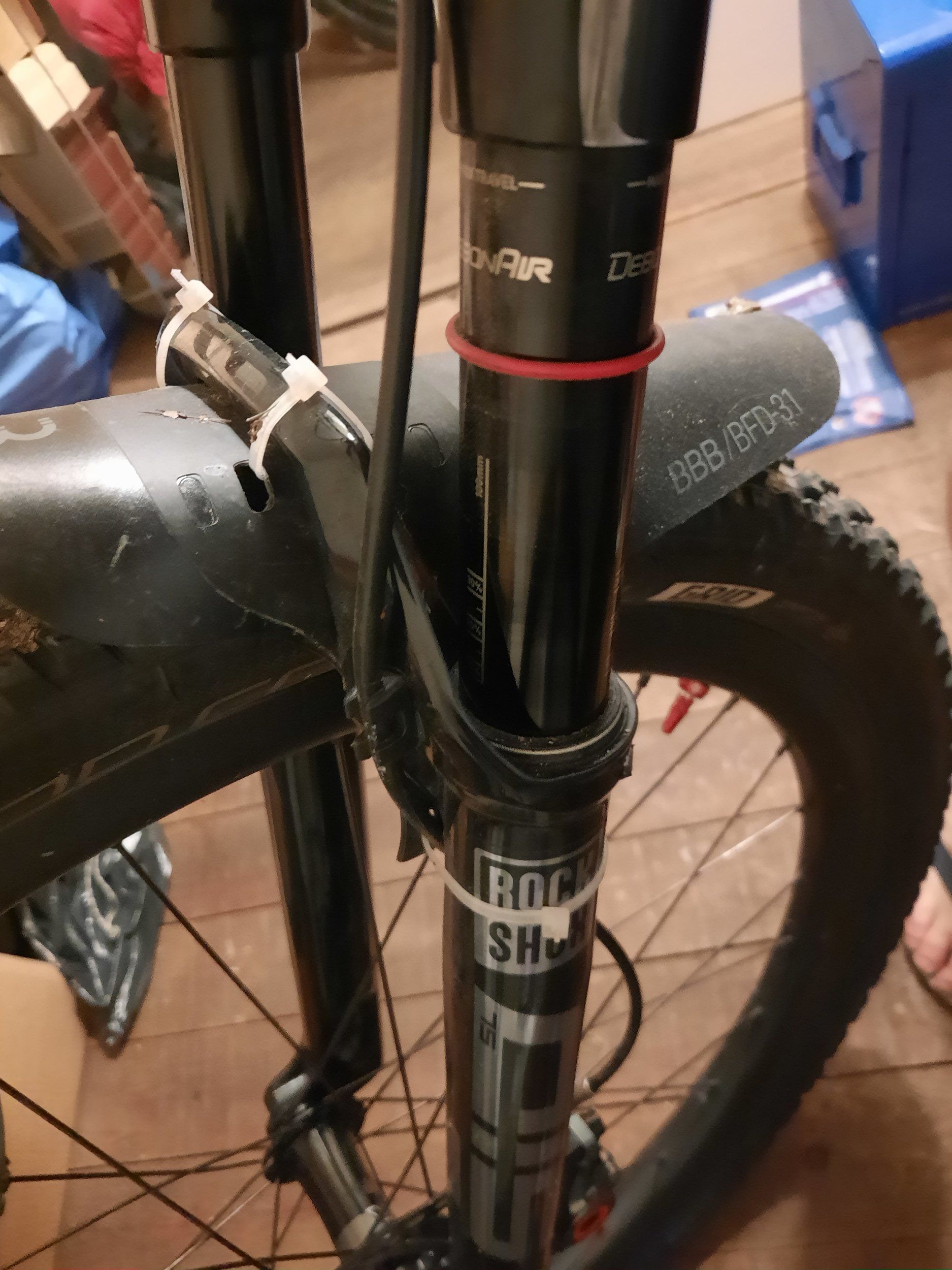

Tjena! Har en fråga, har en sid sl ultimate brain 2021 gaffel, var ute på rätt stökiga partier där den absolut skulle kunna tryckas ihop helt. Den bakre inga problem, den körde jag med 140 psi -6 retur. Fram 80 psu -6. Såg ett klipp med en specialized åkare från wc, han körde 70 fram 140 bak. Vet ej om det går att få mer resa då? Tacksam för svar
Har en fråga till, har xx1 växlar. Triggern snurrar bara runt när jag försöker växla ner. Tyvärr är det inga gänger kvar på den svarta lilla skruven som jag har för mig man spänner med på undersidan. Blir det att borra ut den med borr som lämnar gänoor? Tack på förhand

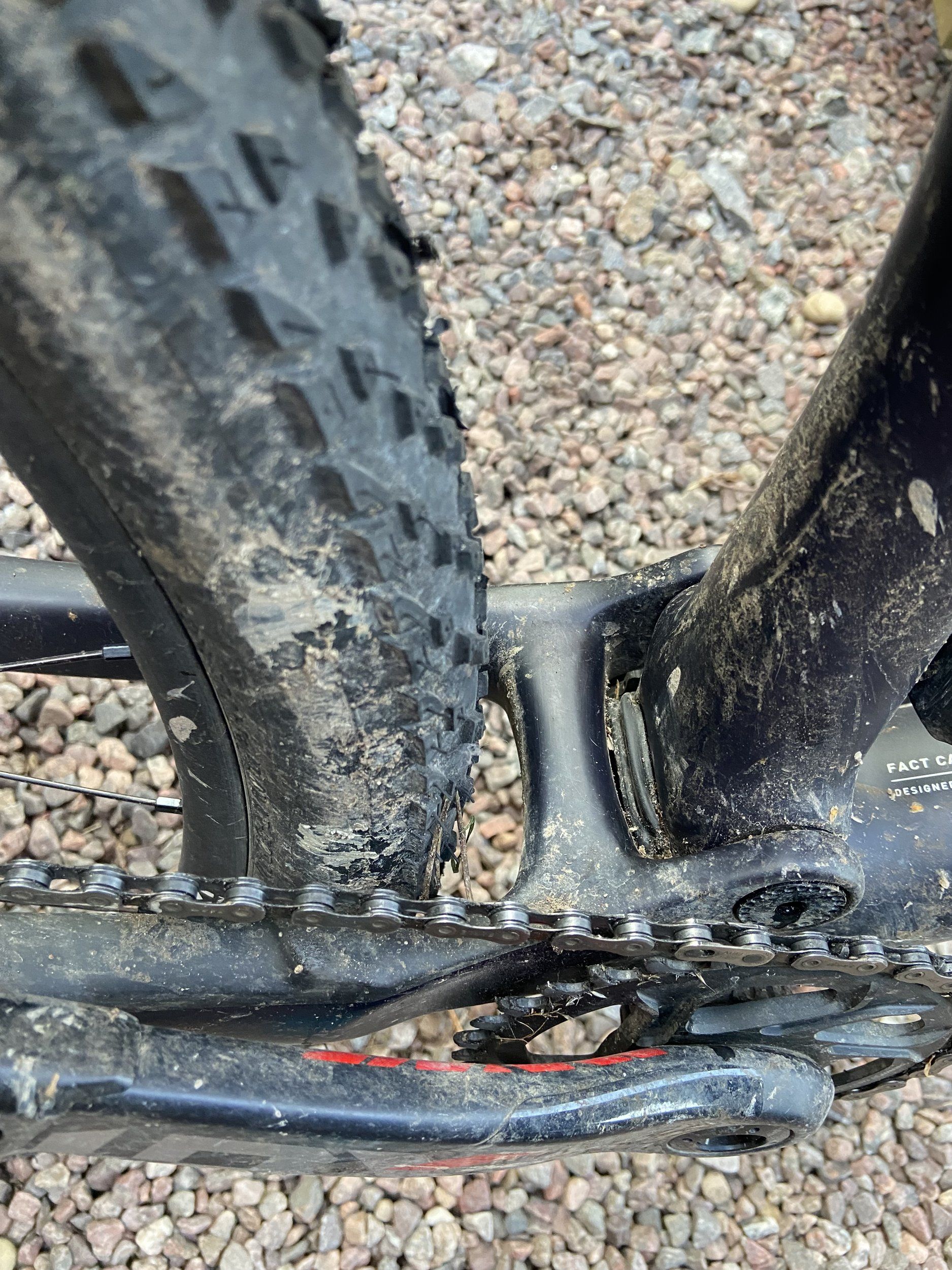

Lösningen med en bälg mellan fram- och baktriangel känns inte som en höjdare (Epic Evo 7), blir ju en hylla för lera och grus… med tiden har jag dessutom fått en glipa mellan bälg och baktriangel… Finns det någon känd bra fix?

Finns ju nån lapp som bland annat FoxFolk säljer, men den är dyr, finns nog andra som är billigare

Jag körde och kör gummitejp typ:
Bara att klippa till samma bredd som kedjestagen och tejpa över hela glipan, fungerar klockrent!
